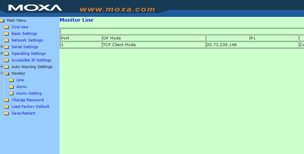

Včera jsem připojoval kolegovi FVE s 2 XTM a Pylontechy na portál Studer. Nejprve jsem celý systém aktualizoval na R 684. Dá se říci, že to proběhlo jak mělo a za pár minut byla FVE připojená. Moxu už jsem měl připravenou doma a kartu do Xcom-232i také. Na portálu se FVE také ihned zobrazila, ale začala pak psát neustály reset Xcom-232i:
Poradí někdo v čem je problém ?

Takto sa spravaju menice zo secondsolu, kde nebol urobeny factory reset. Niekto kto pouzival RCC02/menice aktivoval watchdog, ktory ti resetuje zbernicu.
Staci resetovat vsetko do tovarenskeho nastavenia (pozor, watchdog je OEM parameter, takze idealne cez scom utilitu) askontrolovat nasledovne
{5072} Xcom Portal watchdog activation = Automatic
{5113} Delay before Xcom Portal watchdog forces reconnection 5min -> 15min
{5119} Device identification (LEDs) with the SCOM address = 0
{5095} Enable SCOM watchdog Yes -> NO
{5096} SCOM watchdog delay before reset of Xcom-232i 10 -> 120sec
{5103} Activation of the watchdog hardware (deactivation restarts the Xcom-232i) Yes -> NO

Děkuji za rychlou reakci a nakopnutí správným směrem, podívám se na to.
