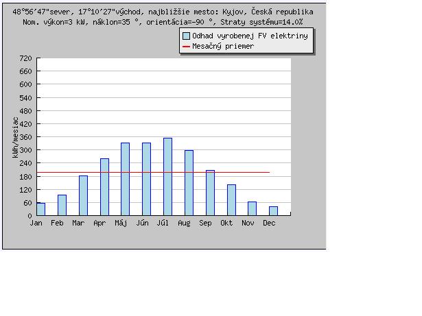

Ano, dum ma skutecne jednu cast strechy orientovanou ciste na vychod a druhou ciste na zapad.
Ma smysl uvazovat o nejake konstrukci pro nakloneni panelu k jihu? Nebo nejakenataceni pro kazdy panel jak je tu nekde jinde v diskusi na mypower.cz? Ale nedokazu si to predstavit? Jak by to vypadalo? Zaoadbu strecha do ulice je celkem vysoka, tak by to nebylo az tak videt a u vychodni strechy do dvora by to nebylo potreba resit - budeme se na to divat jenom my.
Po zadani souradnic, sklonu strechy a odklonu od jihu mi to na http://sunbird.jrc.it/pvgis/apps/pvest. ... map=europe .. vyplivlo toto:
vychod_35st_graf vychod_35st_tabulka zapad_28st_graf zapad_28st_tabulka
