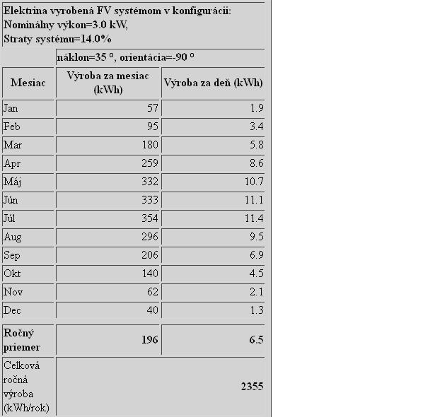

Ano, dum ma skutecne jednu cast strechy orientovanou ciste na vychod a druhou ciste na zapad.
Ma smysl uvazovat o nejake konstrukci pro nakloneni panelu k jihu? Nebo nejakenataceni pro kazdy panel jak je tu nekde jinde v diskusi na mypower.cz? Ale nedokazu si to predstavit? Jak by to vypadalo? Zaoadbu strecha do ulice je celkem vysoka, tak by to nebylo az tak videt a u vychodni strechy do dvora by to nebylo potreba resit - budeme se na to divat jenom my.
Po zadani souradnic, sklonu strechy a odklonu od jihu mi to na http://sunbird.jrc.it/pvgis/apps/pvest. ... map=europe .. vyplivlo toto:

Hodnoty, ktere uz jsem drive vlozil jsou odvozene od skutecne vyroby FVE na strese RD s totoznou orientaci vychodo/zapadni instalace v nasi obci a prepocitane na instalovany vykon 6120 Wp, takze si myslim, ze to lze povazovat za realna/dosazitelna cisla v praxi:
leden 3,6
unor 7,6
brezen 13,9
duben 20,4
kveten 16,8
cerven 24,8
cervenec 20,1
srpen 22,2
zari 13,8
rijen 9,5
listopad 4,3
prosinec 2,7
