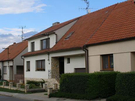

Ano na strese mam palenou hranickou tasku - viz obrazek - A mame kompletne kovovou vazbu - zadne drevene tramy, ani drevene stresni late - vsechno kovove - viz obrazek - Kovova vazba taky mozna neni az tak bezna, ale znam jednoho cloveka pobliz co ma uplne stejnou krytinu a podobnou kovovou vazbu a na ni FVE, vim jak to ma resene, pripadne bych mohl pro zajemce dodat foto.
Nez se mi podari sehnat nekoho kdo by to dokazal nainstalovat, prosim alespon o radu jak bych do te doby mohl jednoduse vsechny panely otestovat - nemam zadne meraky - dalo by se to i nejak jinak? - treba pomoci prodluzky - kdybych odsrouboval vidlici a na tento konec pripojil 1 panel a do zasuvky na druhem konci bych neco zapojil? Je to blbost?

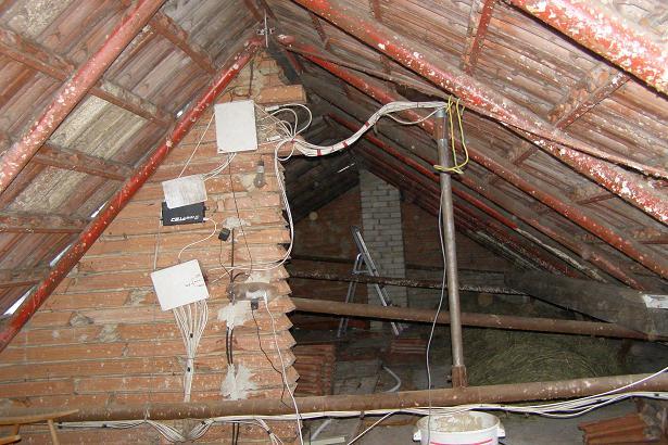

kčemu maš tolik UTP kabelu )))

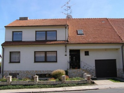

Dalsi specifikou teto instalace bude to, ze se bude instalovat cast panelu na cisty vychod a cast na cisty zapad - duvodem je proste to, ze holt mame takto situovanou strechu. Ale slunce u nas sviti skutecne dost. Osobne si myslim, ze by ve vychodo/zapadni orientaci mohla byt trochu vyhoda - slunce bude k dispozici skutecne hned od vychodu az do doby nez zapadne.
Tak premyslim kam dat kolik panelu, jestli je rozdelit na polovinu na kazdou stranu nebo jak.
Vychodni strecha ma sklon 45 stupnu, vubec nic ji nestini a jsou na ni stresni okna, je situovana do dvora.
Zapadni strecha je clenitejsi a je situovana do ulice - cast ma sklon 23 stupnu a cast 45, odpoledne byva na te 45 stupnove casti trochu stin od vzrostlych briz, ktere rostou naproti pres ulici.
Jake maji panely max napeti ktere snesou pri zapojeni do serie nevim, to vi mozna LUI.

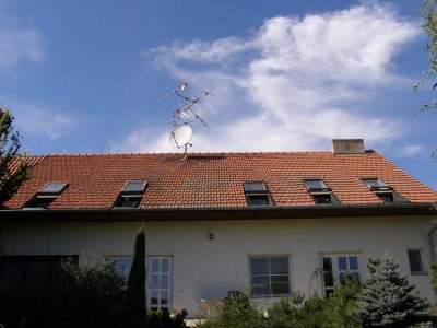

Re: 6120 Wp Hodonin
Jeste doplnim informace:
avatar:
kčemu maš tolik UTP kabelu ))) - v podstate uz k nicemu, vedlo to od stozaru s antenami - ten bude asi treba zrusit kvuli stineni panelu - nebo by stin od anten nemusel vadit? Co myslite?
viz foto - strechy
vychodni strecha na vychodni strese se da instalovat kdekoliv, tak nic nestini, akorat je potreba obejit stresni okna, rozmer vychodni strechy se sklonem 45 stupnu je 15 x 5 m
zapadni strecha - na zapadni strese pripada k instalaci v uvahu jen vyssi strecha s mirnejsim sklonem kolem 25 stupnu, ktera ma rozmery 8 x 5 m
Tak premyslim jak to rozdelit, jestli pul na pul na obe strany strechy? Nebo to dat radeji vsechno na nekterou stranu? Kterou? A proc?:) Pujde to pomoci jednoho stridace nebo budou muset byt dva? Optimalni by byl asi kvuli cene jen jeden, ze?

Osobně bych to rozdělil tak, aby to šlo připojit na dva MPPT regulátory, jeden východní a druhý západní. Tedy asi na polovinu, dle místa k dispozici pro panely. Oba regulátory by dobíjeli jednu sadu akumulátorů s jedním měničem 24(48)/230V.
Východní strana poskytne energii na uvaření oběda a západní na uvaření večeře a zásobu energie na noc
Tahle orientace je výhodná v tom že dodávka energie přes den bude více konstantní a nebude tam velká špička výkonu v poledne. Teoreticky by potom mohl být akumulátor nadimenzován na menší kapacitu, protože vzhledem rozdílné orientaci tam asi nikdy nepoteče dobíjecí proud odpovídajícímu plnému výkonu 6,12 kW.
(Dělal jsem FVE 100kWp na střeše směr východ a západ, dává jim to max cca 70kW a z ČEZu se nedávno ptali, proč tu FVE nepustí na plno a jak je možné že ta FVE má při východu a západu slunce větší výkon než větší FVE v okolí
Takže si myslím že při rozdělení na polovinu, to bude mít max. výkon cca 4,5 kW, ale o nic nepřijdete, protože více energie to zase dá při východu a západu slunce.
Osobně si myslím že je výhodnější panely dávat spíše na východ než západ. Ráno je chladněji (panely mají větší výkon), k večeru se v létě často zatáhne a jsou bouřky a ráno je zase jasno a panely jsou i čistější. Ale někde zase bývají ranní mlhy.
Střechu si nejprve změřím a nakreslím v CADu (používám QCAD http://www.qcad.org/qcad.html) a zkouším jak ty panely tam nejlépe rozmístit, potom se jde na montáž
Panely je dobré dávat od hřebenu, jinak budou bránit sklouznutí sněhu z části střechy nad panely.
