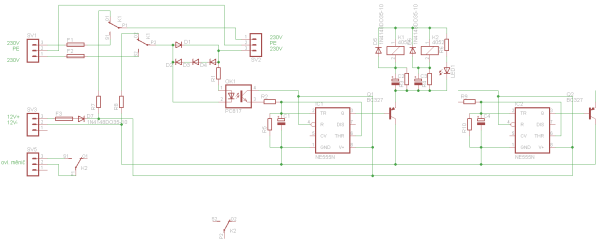

Vytvořil kdysi v dávnověku, kdy se tady řešily samodomo instalace FRSO:
druhá 555 je tam zbytečná. Diody D1 až D4 musí snést proud zátěže za všech okolností, tj aspoň 30A TO247 diody. optočlen co padne do ruky, R5C1 určují, jak dlouho zůstane měnič zapnutej po odpojení spotřebiče. Funguje to tak, že do rozvodu se pouští 12V (24V po úpravě napájení 555 ) přes odpory R7, R8 , K1 a diody v sérii. pokud se zapojí ohmická zátěž (což jistě není spínanej zdroj v NB, LED žárovka ani jiná elektronika), třeba vařič nebo chladnička, díky úbytku na D2-D4 se sepne optočlen, přes něj 555 a dále dvojice relé, K1 musí zvládat max. proud obvodu, k2 spíná měnič, stačí signální. C2R3 a C3R4 jsou kvůli snížení odběru relé za chodu měniče, vlastně tam nemusí být. Časová konstanta R5C1 je potřeba aspoň taková, aby stihl najet měnič. Když měnič jede, tak zátěž pořád udržuje úbytky napětí na D2-D4 (D1 uzavírá obvod pro druhou půlvlnu) a dokud protéká proud (jede kompresor v ledničce, ohřívá se voda v konvici...) je sepnutý výstup 555, po ukončení odběru podrží relé díky čas. konstantě R5C1 a pak zase všechno znovu. Testovací proud stací 20mA, tj odpory R7+ R8 cca 500ohm, R1, R2 cca 200 ohm. Mám někde i návrh desky pro 2x finder 4052 a skleněný pojistky 20x5mm...

Jj, je tak už pár let, ve schématu chybí propoj+12V od 555 nahoru k relátkám, C2R3 snižuje držící proud relé na udržitelném napětí a snižuje tím proud relé, C2 sepne relé naplno než se nabije a R3 ho drží menším bezpečným proudem, stejné je to u C3R4. Zkusím pohledat ty hodnoty součástek, zkušený technik si s tím ale bez problémů poradí.
