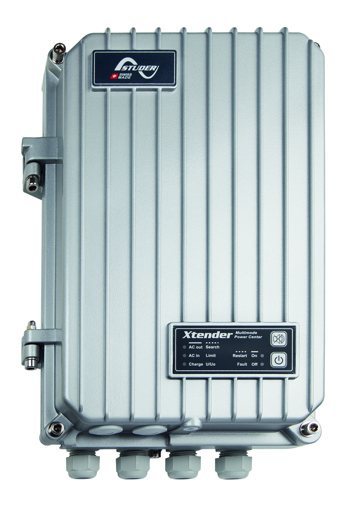

milhaus
Příspěvky: 273
Registrován: úte úno 05, 2013 8:32 pm
Reputace: 51
Lokalita: Zábřeh 78901
Systémové napětí: >48V
Výkon panelů [Wp]: 10500
Kapacita baterie [kWh]: 24
Re: Menič do 1000W s najnižšou možnou spotrebou v nečinnosti
Nový příspěvek od milhaus »
rottenkiwi
Příspěvky: 5451
Registrován: pát úno 13, 2015 2:24 pm
Reputace: 287
Lokalita: SO, SK
Bydliště: SO, SK
Nový příspěvek od rottenkiwi »
Toto tu som teraz meral, zerie 7.27 W
