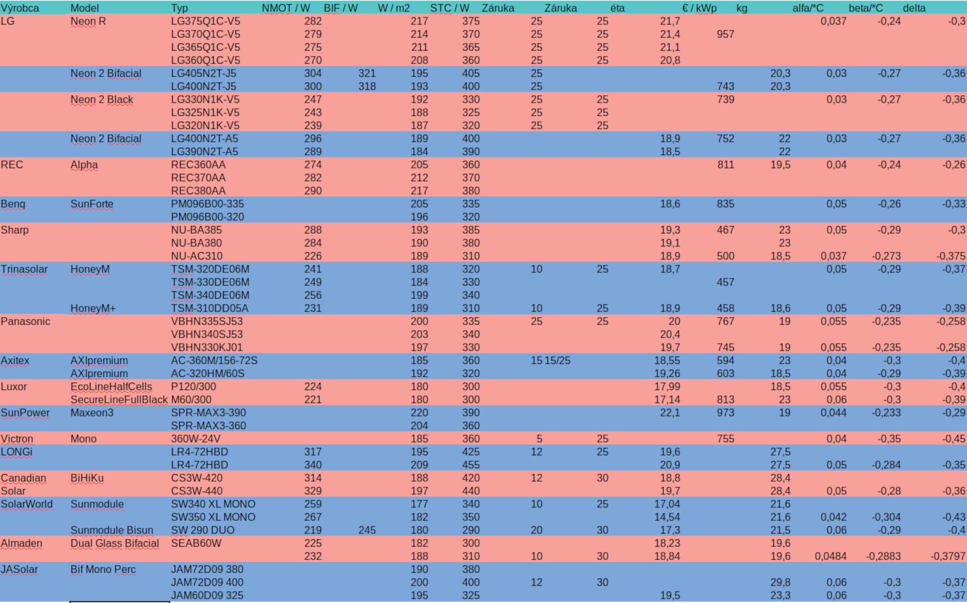

Pridal som ďalšie panely do tabuľku, sú tam 2 m bifacial aj 1,66 m bifacial.
Sú tam parametre uvedené v pdf od výrobcu, ak tam daný parameter nie je,
tak sa v pdf nenachádzal. Treba si ho dohľadať alebo dopočítať.
