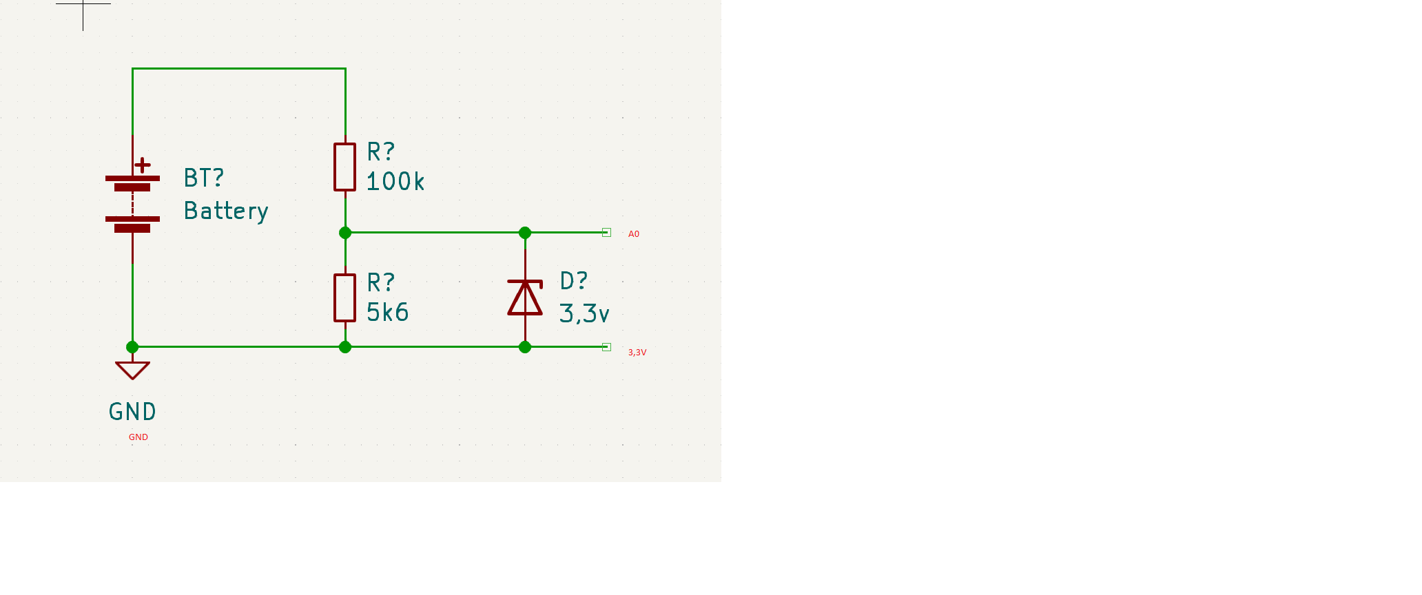

A to že to připojuju na konektor, kde je napsáno A1 nebo A2 chápu, odporovej dělič taky samozřejmě chápu, ale po všech pokusech s arduinem a rapserry, kdy jsem měl pořád nějaký problémy s teploměrama a rušením od stykačů, který jsem tím ovládal si už nejsem ničím jistej. Nechci tady zabíjet další nekonečný hodiny nějakým bastlením, už mě to přestalo bavit
protože co je na internetu strašně jednoduchý, se ve skutečnosti chová úplně jinak
Jedná se o konektor s označením A0.
Takže připojím výstup odporovýho děliče na pin A0 a mínus na pin GND no a 3,3V vstup do děliče na pin +3.3V. To je vše ? Jen musím hlídat napětí, aby nepřesáhlo 3.3V ?
Takže nimh 1,2V článek můžu připojit natvrdo bez děliče na + piny A0 a - ma pin GND a rovnou změřím napětí ?

PIN 3,3v v případě NIMH nikam nezapojis. Minus baterky na GND a plus na a0. To je celé. 3,3v tam je pokud bys chtěl něco dalšího napájet. Třeba operační zesilovač nebo cokoliv jiného. V modifikací s clanmping diodou, to druhé schéma co jsem dal, bys to zapojil na ni.
Stejně to uděláš i s tím děličem. Ve verzi co teď posíláš 3,3 nezapojis

Takže to upravený schéma, co jsem poslal. Zapojím jen A0 a GND. A můžu měřit s klidem do 60V.
U nimh je to jasný, tam není co dělit, protože do 3,3V připojuju přímo.
A odkaz na nějakej jednoduchej funkční kód v pythonu nemáte. Jde mi jen o načtení z A0, nic víc nepotřebuju.

Zdravím.glottis píše: sob led 21, 2023 1:04 pm1Wire sbernice rozhodne neni na kilometryZdZ píše:To je na mě moc složitý, to nezvládnu![]()
Jsem si říkal, že to někdo už má vyzkoušený a funguje mu to, protože teoreticky funguje všechno, ale prakticky se vždycky vyskytne plno problémů.
To je jako 1W teploměry, co chodí na kilometr a pak jsem měl problém ve třech i na deset metrů.i tech 10m v zarusenem prostredi muze byt problem
tady mas dve schematka jak to jde udelat. Odpory jsou napocitane, ze z 60V udelaj asi 3,1V
Schema se zenerkou omezi pripadne prepeti na tech 3,3v
Schema s diodou omezi napeti na 3,3V + napeti o ubytek na diode.
Co z toho pouzijes je celkem jedno
edit: jestli nema adc tak pak musis jak pise tom externi adc a ten delic pouzit pred nim

Obávam sa, že ZD bude trochu meniť napätie v závernom smere podľa prúdu ktorý sa nutne bude meniť s meraným napätím, ale odporový delič bude stabilný, jediný drift môže byť teplotný, ale ten sa vynuluje lebo bude rovnaký na oboch stranách deliča.
