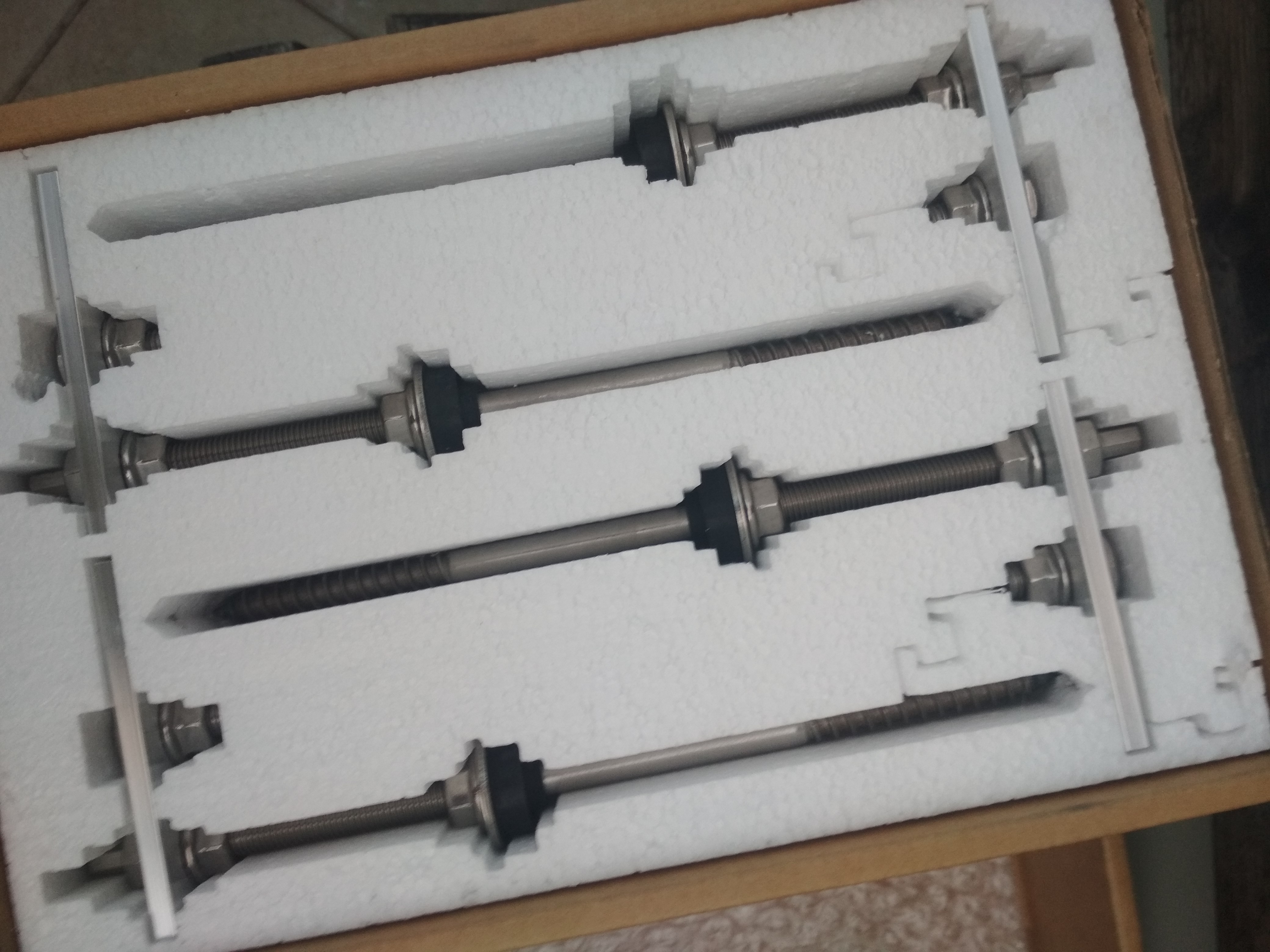

Chystám se k montáži panelů na sedlovou střechu s vlnitým eternitem. (Výměna krytiny asi není na pořadu dne, na to prostě nemám kapacity...) Mám doma 6ks panelů 415Wp, 2015x996x40
viz: https://forum.mypower.cz/viewtopic.php?f=23&t=6898
Plán je použít kombivruty a snad se mi povede to dostat do krokví.
Původně jsem chtěl nakoupit na ehlinik.cz. Ale teď koukám, že konstrukce na FVE-MP jsou podstatně levnější. https://www.fve-mp.cz/eshop/konstrukce-pro-fve-10016
Je tam nějaký zádrhel, který nevidím?

Ceny mají dobré. Také jsem tam chtěl nakoupit. Zádrhel byl pro mě doprava.
Výhodnější pro mě bylo koupit dražší a dopravu si zajistit sám.
Držáky jsem kupoval na eshopelektronika.cz

Já jsem nakupoval tady
https://www.fve-mp.cz/eshop/p/stresni-h ... -10016-207

Zkušenost s fve-mp.cz pozitivní. Teď už to "jenom" dostat na střechu.

Tak hlavně vrtat za mokra, ať si všude nerozneseš azbest,a určo respirátor

Až tu konstrukci budete někdo montovat, kupte si 15 otevřený klíč. U mě doma se taková věc nevyskytuje (a to jsem jinak obstojně vybavenej).

Zalévat vodou, určitě to nebude mokré celé, pouze vrchní vrstva. A pokud je starý, tak rád praská...dub042 píše:Tak hlavně vrtat za mokra, ať si všude nerozneseš azbest,a určo respirátor

Můj postup: respirátor, téměř bezvětří, po namontování jsem to spláchnul hadicí. Po střeše jsem se pohyboval výhradně po deskách polystyrenu. Za mokra by to byla dost pakárna, klouzalo by to.
