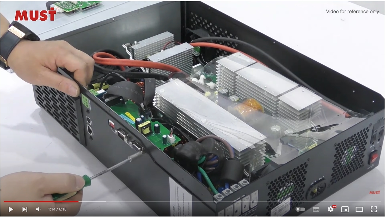

GC má vše na jednom boardu ale MUST má těch desek více nejsou v jednom kuse. Pokud jsem dobře koukal z PV svorek vedou 2 tlusté kabely na samostatnou desku MPPT. Což je mnohem lepší na servis, protože vyměníš případně desku MPPT a jedeš dál :D
Co se týče Green cellu ten je celkově blbě navržený s ohledem na chlazení.
MPPT je hned dole u PV svorek a rádo lítalo až nad 60+°C
MUST je chytře udělaný MPPT je nahoře v měniči a když se podíváš pod pravý filtr zjistíš že tam je schovaný větrák :D který právě fouká vzduch na MPPT a pak další 2 větráky jsou dole ze spodu co ženou teplo ven.

Tady jsem našel z nějakého videa MUSTU opravy a je pěkně vidět ten MPPT nahoře i s tím větrákem co jsem zmiňoval. Uvidíme co nám pak pošle ještě Mikel na fotce tady toho tolik vidět není.
