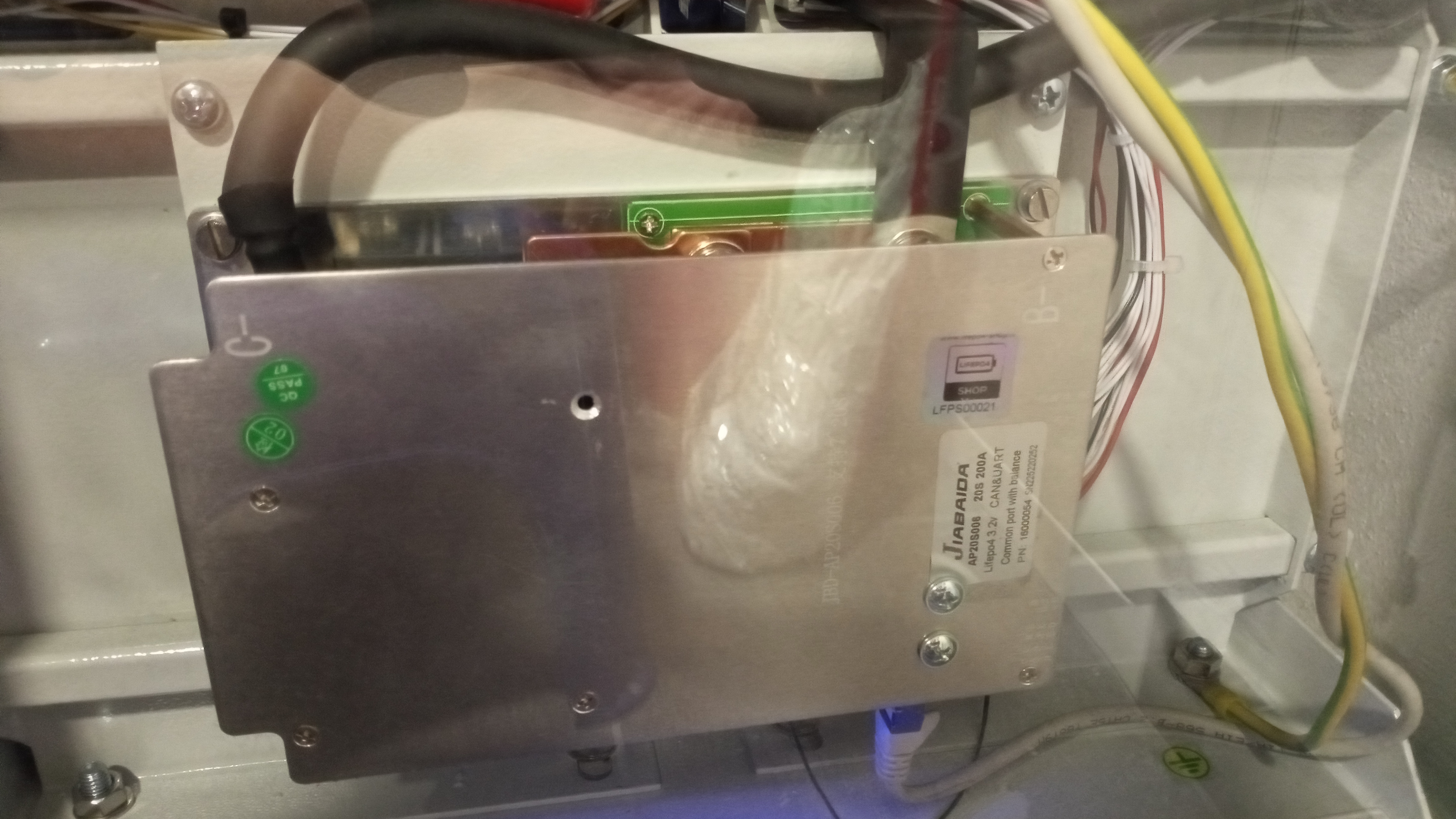

Bohužel z BMSky se prakticky nic nevyčte. Log data v aplikaci je prakticky nepoužitelný, nelze určit jestli koukám na včerejší data nebo staré před měsícem.rottenkiwi píše:To by bolo dobre vidiet logy BMS, ze ci naozaj odpoji baterku na par sec.

Ano to vím, ale nevidím žádnou historii těchto registrů. Zkusím si zjistit o BMS nějaké technické info, bez historie jsem "slepý" a nevím co se v BMS děje.rottenkiwi píše:V menu baterky by mali byt polozky:

Trochu jsem pátral a našel jsem, že moje BMSka není řadou MPII 5000kW podporována. BMSka se hlásí jako viz obrázek.To podle mého nejde nijak ovlivnit, prostě jí takto měnič identifikuje a hotovo. Údajně má podporovat Polyntech protokol, ale je divné že se hlásí jako LG resu Battery. Nemáte někdo stejnou BMS viz foto ? Jak se hlásí ve vašem systému ? Tohle píšou na webu Victron o baterii: https://www.victronenergy.com/live/batt ... _chem_resu
