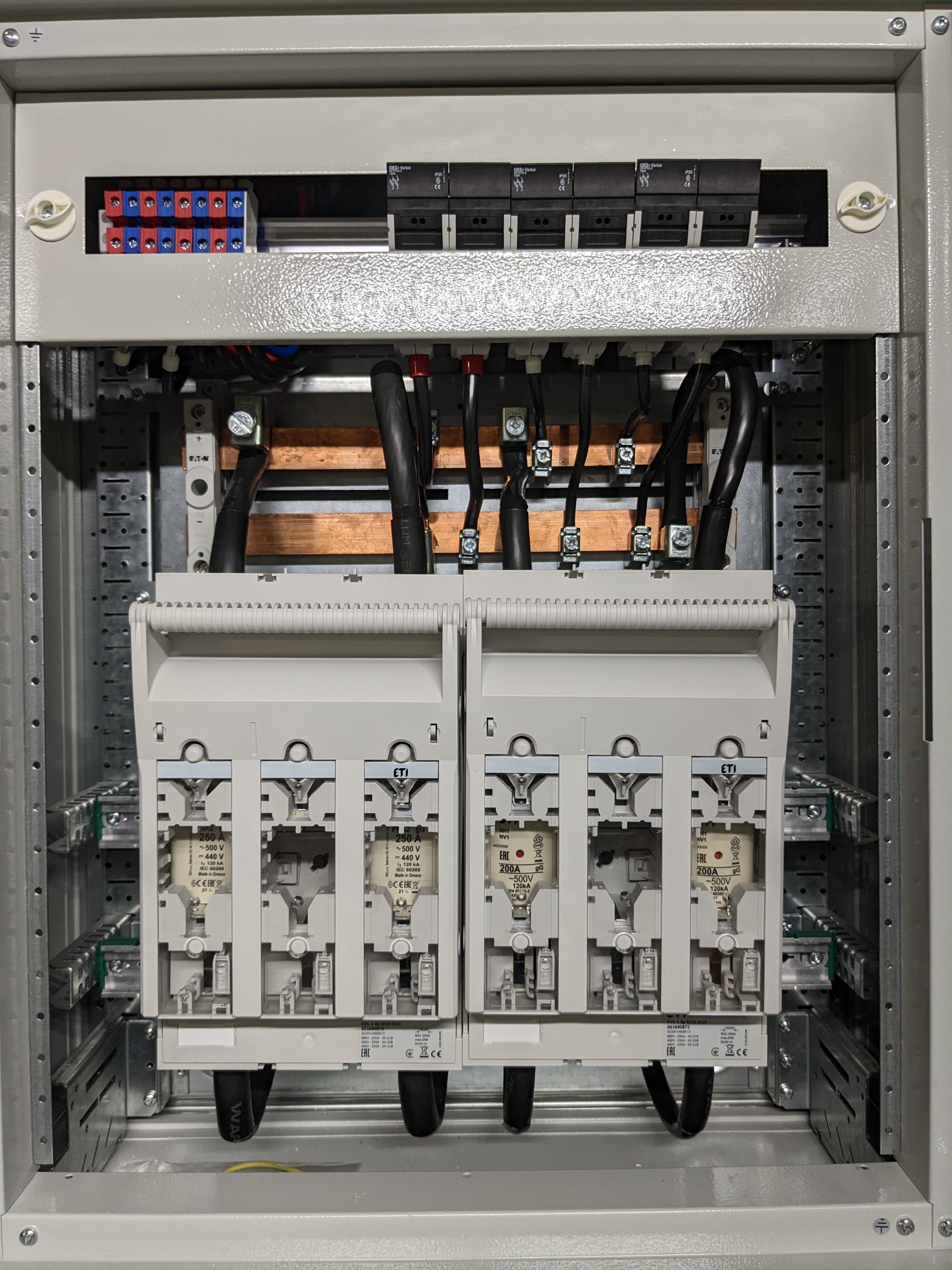

Zdar,
Já to mám takle. Proč třípólové odpojovače ? Jsou levnější než dvoupólové.

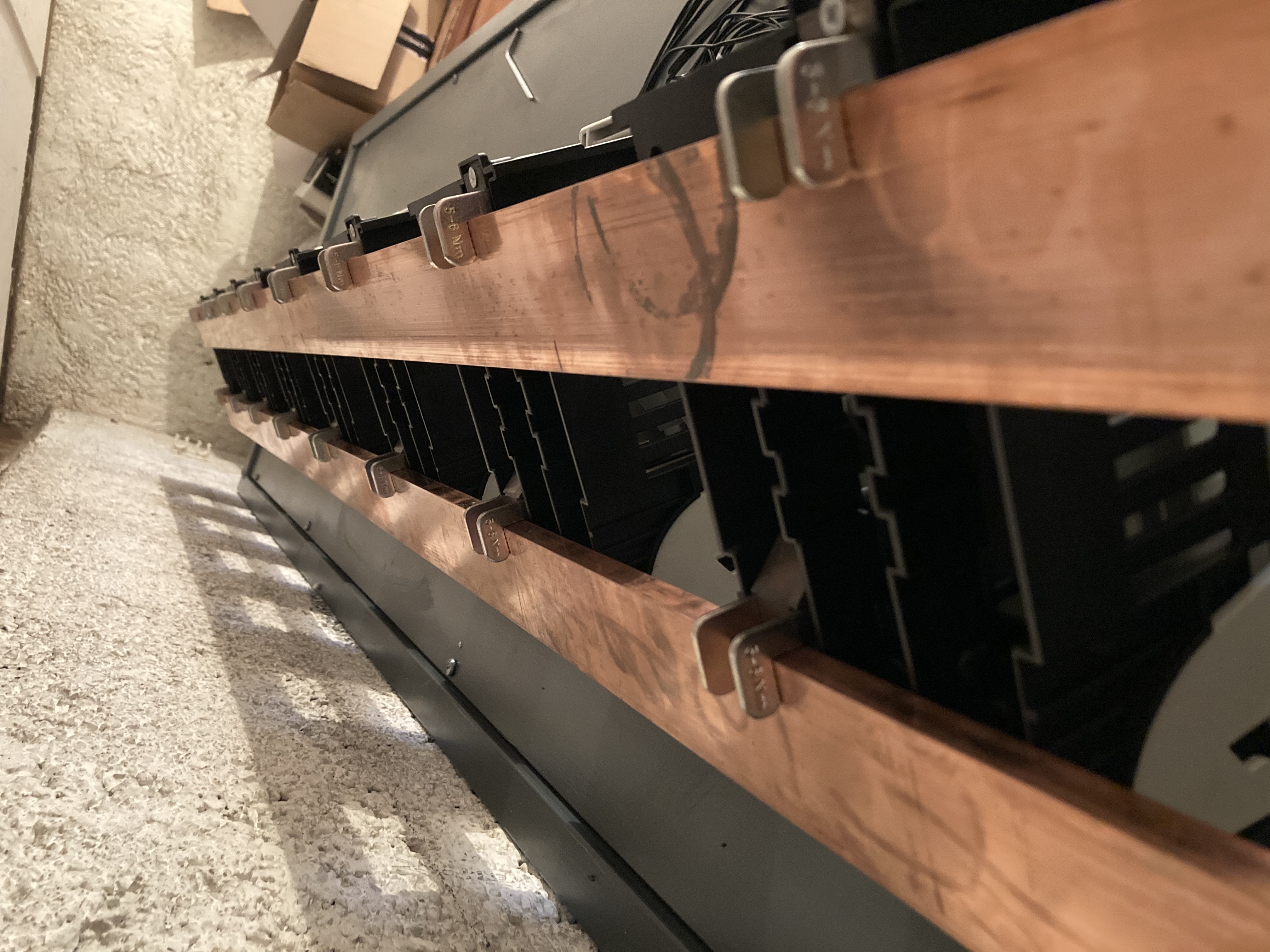

Po podobném spekulování jsem skončil na následujícím.
U každé baterky (mám dvě) je přímo nožovka v samostatné patici, u druhého pólu je jistič 125A s vyrážecí cívkou připojenou na BMS, protipožární čidlo a havarijní stop tlačítko.
Pak je to propojené a před měniči mám odpojovač s "houbovým" tlačítkem.
