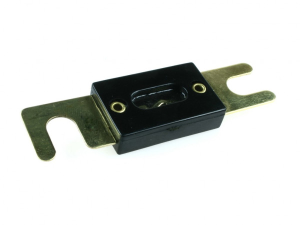

Sakra tady se z toho dělá docela věda... Já funguju od počátku na pojistce 150A za 35kč
Je pravda že při 90A odběru již docela hřeje ale funguje to.
- Příspěvky: 7518
- Reputace:1089
Re: Pojistky mezi baterii a menicem
Tyhle potvory mám nachystané také, kdysi jsme je tu nakonec poplivali ... Měřil jsi na nich úbytek?
- bokser01
- Příspěvky: 1764
- Reputace:152
- Výkon panelů [Wp]: 12120
Hele budu s tím muset určitě něco dělat... Jako funguje to ale třeba při 60A mám na baterkách 24,9V a na svorkách měniče 24,6V. Kabely mám 35mm2 necelý metr dlouhé takže těmi to dle mě nebude. Napadlo mě buď tam ty pojistky mít 2 tedy paralelně k sobě a nebo to řešit jinak... Ono tak jako tak, kdyby došlo v měniči ke zkratu tak ten proud baterie to prostě sežahne tu pojistku včetně pojistky v měniči. Jen jsem poukázal že to s tímto funguje a musím zaklepat zásadní problém zatím nebyl. Maximum co se přes ní táhlo špičkově při mráčku bylo 120A kdy jsem u toho zrovna byl a tedy to už se na ní nedal udržet prst a rychle jsem pro jistotu odpojil spotřebič.
- FRSO
- Příspěvky: 2473
- Reputace:163
Tato pojistka je nevhodná, má velký úbytek a neudrží trvale štítkový proud, Victron pojistky jsou v pohodě.bokser01 píše:Sakra tady se z toho dělá docela věda... Já funguju od počátku na pojistce 150A za 35kčJe pravda že při 90A odběru již docela hřeje ale funguje to.
