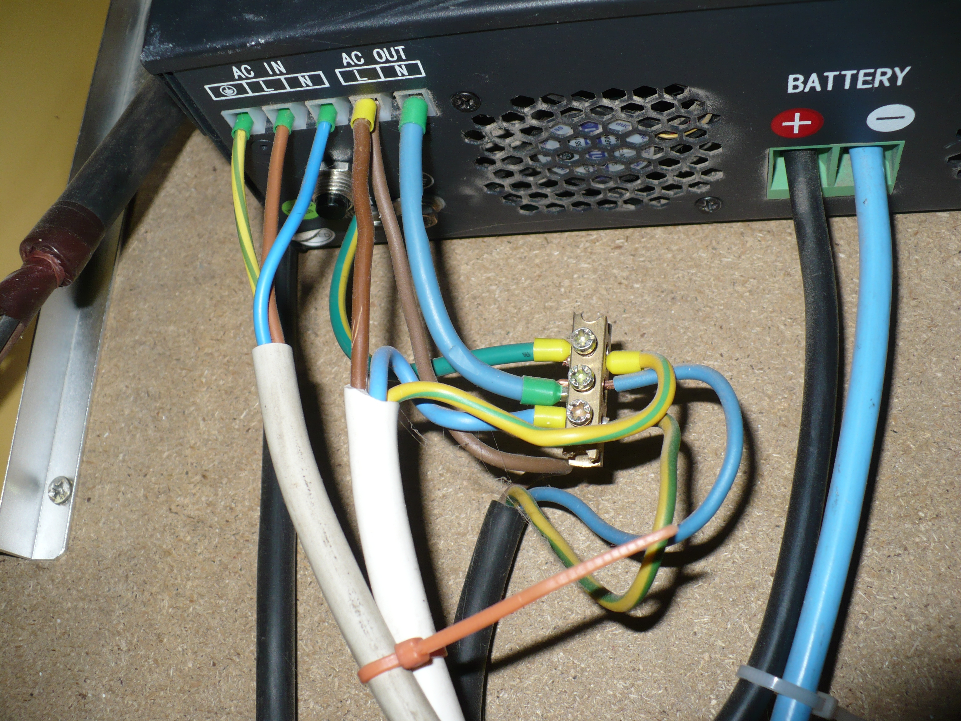

Přívod mám kabelem ze zásuvky kde je PE a N propojen...

No, ideální by bylo připojit AC IN z rozvaděče až za rozdělením PEN, tedy normálně z PE svorkovnice, N svorkovnice a ze samostatného jističe L. Zpátky do rozvaděče z AC OUT by měl jít už jen L a N na chránič, pak dál jističe napájených okruhů a na samostatný modrý můstek k těm okruhům. PE svorkovnice je společná pro všechny.bokser01 píše:Oki takže ten PE sítě připojím na PE svorku měniče. Ono doma je vše sice 3 vodičově ale PEN vede na PE svorkovnici odkud vede ještě propoj na N svorkovnici v baráku. Takže ten PE z DS mohu bez obav dát na PE měniče chápu dobře?

A mě budete vyčítat 10cm volných kabelů k měniči a tady jsou úplné orgie

proč vadí volný dráty, když jsou zaizolovaný ?

Protože se ta izolace může poškodit a jseš hned na drátu.
A pokud jsou volné jde to lehčeji vytrhnout, pohybem se to může ukroutit atd.....

No teda, jak by se poškodila izolace na cy ? to bys musel řezat nožem. Navíc když pořád něco předěláváš a upravuješ, tak je to mnohem lepší mít v prostoru než v bedně, tam se těžko něco dělá.
Já už mám asi 5 tou variantu rozmístění a zapojení, ale blížím se do finiše, konečně.
