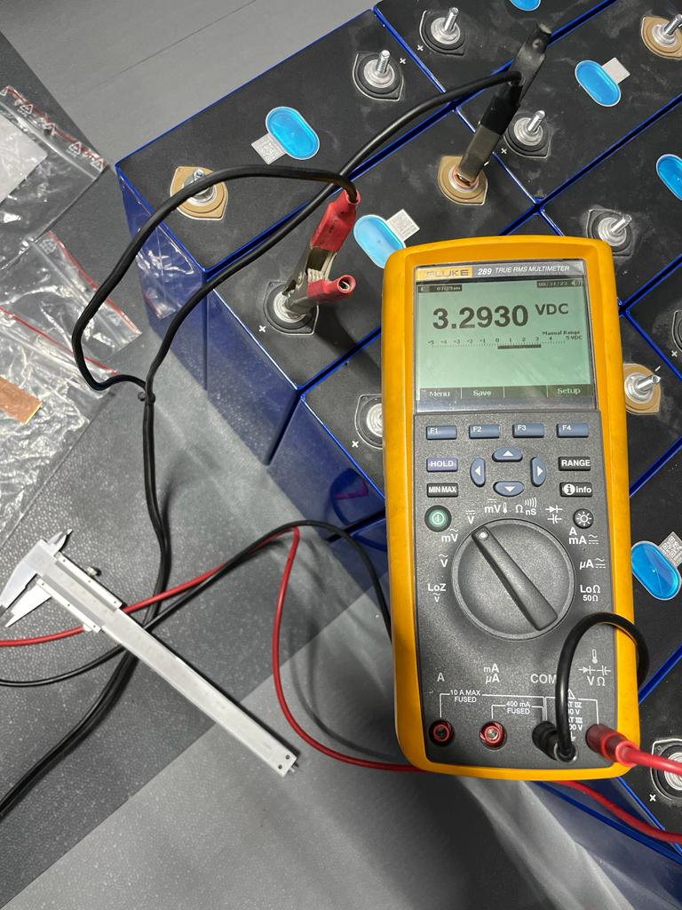

ok dik za info ešte že som to nezapojil narýchlo zdroj mám laboratórny ale max 5A možem len nastaviť
ale čo som každý článok premeral tak bola tolerancia od 3,2928 po 3,2935V

Tu druhou, články paralelně spoj a nech nabíjet dokud nebude proud nula.
Měřidlo máš na to koukám pořádný
