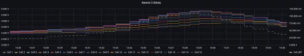

Nevim proc by mely ty baterie tak ulitavat, aby to vedlo na odpojeni BMS. V dobe co jsem koupil baterie jsem provedl top balancing, a nabijim bulk na 3.45V na clanek, a pri dobijeni proudem 60A vypada v detailu konec dobijeni takto:
Max diff mezi clanky je 109 mV, a za necelych 10 minut je srovnano. Tato baterie ma 280Ah clanky a pouziva JK BMS s 2A balancingem (effiktivne je to 1A, protoze dela nejdrive discharge 2A a pak charge 2A a to se porad strida). Vliv casu od posledniho max dobiti je maly. Nejdelsi balancing (na float charging prepinam jakmile je diff mezi clanky 20 mV) jsem videl cca 1 hodinu, ale diff mezi clanky nebyl vetsi nez 120 mV. To stava behem zimnich mesicu, kde nejdelsi pauza mezi uplnym dobitim byla jeden a pul mesice.
Pokud velmi ustreluji clanky v baterii znamena to, ze:
- Na zacatku nebyl udelan top balancing.
- Je stale aktivni balancing i pri nizsich napetich a to pak rozhazuje jejich balance v top oblasti. Ja balancingem vybijim clanky pouze nad 3.45V. Identicke clanky neexistuji a tak pri nizsich napetich je diff normalni a nesmi se balancovat. Ve flat oblasti uprostred je to diff kolem 1mV (to ovsem nic nevypovida o vnitrnim Ah, protoze to je specifikum LiFePO4 clanku), ale v dolni casti 0-10% SoC jsou clanky rozhozene.
- Ty clanky co zacaly ustrelovat jsou na odchodu a degradovala jejiich kapacita. Pak je potreba zopakovat top balancing. Pokud takto zacnou divergovat rychle znova, tak je cas na jejich vymenu a jejich zivotnost je ukonce.
