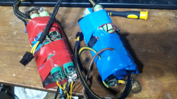

Ideal pred slozenim zmerit vnitrni odpory, pripadne kapacity a vyvazit to. Chce to monitorovat teploty a ne na jednom miste. Dobre je na to obcas kouknout termokamerou. Pokud se to nekde hreje vic, rozebrat, premerit, vymenit. 4p8s z 26650 mi uz neprijde tak mala baterka
neni lepsi to slozit z vetsich clanku? Ale v zasade s tim neni problem. K cemu ta baterka bude? Jestl pro neco mobilniho tak bych to treba nabijel venku
Je mi vzdycky lito vyhazet starsi liion clanky, hlavne 18650 a obcas je nekam dam ale po poslednim incidentu uz na to pecu. Dva seriove clanky v mobilnim odtahu splodin z pajeni, na clanku jsem neudrzel ruku. Tak jsem ho v kelstich vyhodil pred barak na zamkovku. Pri predstave, ze jsem to nechal zapojene a sel spat me orosil studeny pot

Ja robim baterky po 16 V 4S blokoch, aby som to potom mohol spajat
na ebike na 16, 32, 48, 64 ...... V, podla toho co idem robit.
Toto su baterky z r. 2016 na 100 W LED, najazdenych asi 60000 km.
Ergo jazdim v noci takze tie baterky su uz rozidene
a nabijam to vlastnym MPPT/Chargerom a mam na to vlastny BMS,
su to dve ESP32 komunikujuce cez ESP - NOW, ergo BMS povie MPPT
chcem 8 A, tak ma 8 A,chcem 2 A , tak ma 2 ampere, Merane ACS758-50A + ADS1115 16-bit ADC.
