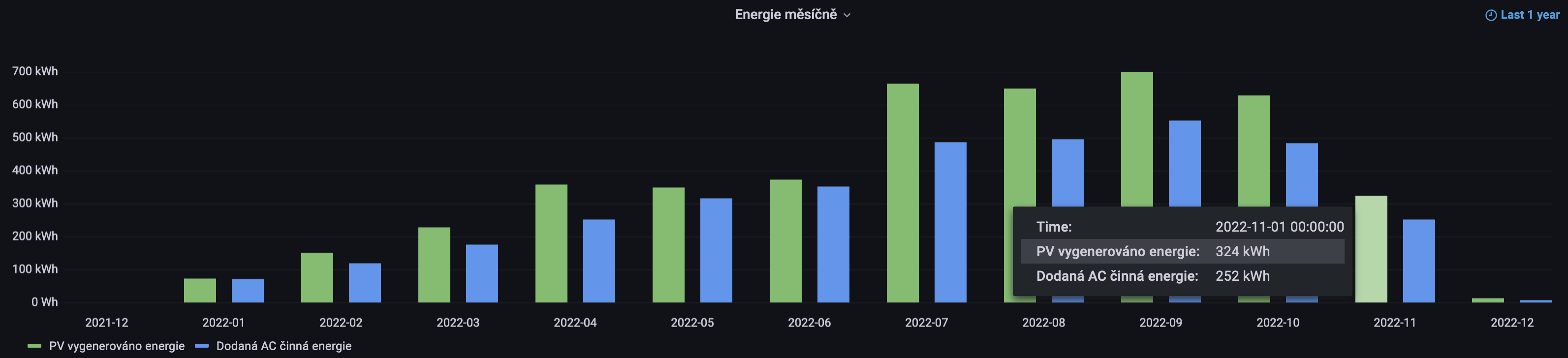

Davam trochu statistiky z Grafany. Nejdrive prehled za poslednich 30 dni:
Prvni graf zobrazuje denni uhrny vyroby energie na DC PV strane z obou stringu dohromady a dodanou cinnou energii FVE systemu (at uz z PV nebo baterie). 8. srpna jsem delal upravy na PV casti, takze vetsinu dne byly panely odpojeny. Ostatni dny uz jsou ovlivneny pouze pocasim a spotrebou. Jakmile je nabito, naakumulovano v TUV a virivce, vic energie nedokazu zpracovat a tak jsou panely odlehceny mimo jejich MPP. Maximalni denni vyroba PV byla 46.1 kWh a maximalni dodavka cinne energie do AC rozvodu domu 28.8 kWh byla dne 29. srpna. Minimum co bylo vyrobeno na PV strane diky spatnemu pocasi bylo 3.38 kWh 20. srpna.
Druhy graf zobrazuje maximalni aktualni vykon odebirany z panelu a maximalni predpokladany vykon panelu dle pyrometrickeho mereni aktualniho zareni (s 10-ti minutovou periodou mereni) a parametru panelu pro dany den. V tomto grafu ve vetsine dni dosahuji vyssi ucinnosti panelu nez jsou specifikace pro jednostranne osvicovani. Pouze nekolik dni vykazuje predpokladany vykon vyssi nez skutecny z duvodu toho, ze baterie uz byla v danem okamziku davno dobita a tak se panely uz provozovaly mimo optimalni MPP. Shodou okolnosti nejvetsi denni maximalni aktualni PV vykon pripada take na 20. srpna a byl 9.78 kW. Nejmensi denni maximalni aktualni PV vykon byl 820 W dne 20. srpna.
Treti graf zobrazuje provozni uhrny vybranych nastaveni systemu. Po celou dobu dum bezel kompletne na FVE a nebylo potreba ani na zlomek casu prejit na DS.
Prehled udaju za posdledni rok:
Prvni a posledni graf ma stejny vyznam, jen se jedna o data v kalendarnich mesicich. Prostredni graf maxim na mesicni urovni nedaval smysl tak jej nesleduji. System sberu dat jsem na FVE zacal provozovat teprve v prubehu letosniho ledna. V teto dobe jsem mel v provozu pouze jeden string mensiho mnozstvi panelu polozenych na zahrade na zemi, nevhodne orientovanych a casto zastinenych. Navyseni mnozstvi panelu na soucasny stav a jejich umisteni na pergolu probehlo v prvni pulce cervence. V cervenci bylo vyrobeno a spotrebovano 665 kWh PV energie a v srpnu 650 kWh. Data za zari teprve nabihaji, takze se uvidi za mesic jak zacne vyroba pripadne klesat.
Ve spodnim grafu je videt, ze cely srpen a probehlou cast zari je dum 100% pouze na FVE. Behem vystavby pergoly a uprav v instalaci byl za cely cervenec dum z 93.7% ba FVE (doplnek do 100% je provoz na DS). Behem obdobi s nedostatecnym mnozstvim panelu a jejich nevhodneho umisteni byl dum na pocatku roku pouze z mensi casti provozovan kompletne na FVE, napr. unor 26.5%.

V měsící září 2022 mi ostrovní FVE vygenerovala 701 kWh na PV straně a to odpovídá činné lokálně spotřebované AC energii 552 kWh (energii spotřebovanou/ztracenou veškerou elektronikou FVE nepočitám do spotřebované a tudíž neodebrané činné AC energie z distribuční soustavy). Celkově jsou čísla o trochu více než v předchozím měsící, i když má tento měsíc o jeden den méně. V září jsem neměl žádnou dovolenou, jež by se projevila menší poptávkou po energii.
Nejvíc denní energie na PV straně se vyrobilo 22.9. ve výši 42.7 kWh, největší spotřebu činné AC energie jsem zaznamenal o dva dny později 36.7 kWh. Nejslabší den s nejhorším počasím byl 15.9., kdy jsem vyrobil na PV straně 5.66 kWh a spotřeboval jsem 8.29 kWh AC činné energie. Díky klesající elevaci slunce se mi zlepšují podmínky pro ozařovaní panelů ze spodní strany a stoupá tak maximální aktuální výkon, jež jsou schopny panely generovat. Celkem dost dní v září bylo možno odebírat více než 10 kW aktuálního výkonu z 8.56 kWp panellů. Maximum se dosáhlo 18.9. ve výši 10.8 kW PV výkonu. Každým stringem (a také každým panelem) v té době teklo 16.7 A. To odpovídá o zhruba +25% výkonu oproti pouze jednostrannému ozařování. Vzhledem k tomu, že sběrnice uvnitř panelu nejsou dimenzovány na takto vysoké proudy, tak dochází k velkým napěťovým ztrátám a z panelů už více nepůjde vymáčknout. Isc pro jednostranný 1000 W/m2 osvit je 13.8 A.
Vzhledem k tomu, že toto září bylo velmi vydatné na srážky a spadlo zhruba 2x tolik než je průměr, tak se velmi často vyskytovala dlouhotrvající mohutná oblačnost způsobující velmi velký pokles dopadajícího záření. Zvětšuje se tak denní potřeba hloubky vybití baterie na 30% oproti předchozího dosaženého maxima SoC v daném dni. Pouze 14 ze 31 dní došlo k situaci, že jsem dosáhl 100% SoC a nevyužil potenciálu instalovaných panelů. Díky instalované kapacitě baterii, jsem stále po celou dobu v měsíci září nebyl nucen použít ani Watt energie z distribuční soustavy. Stav nabití baterii zatím nepokklesl nikdy pod 40% SoC.

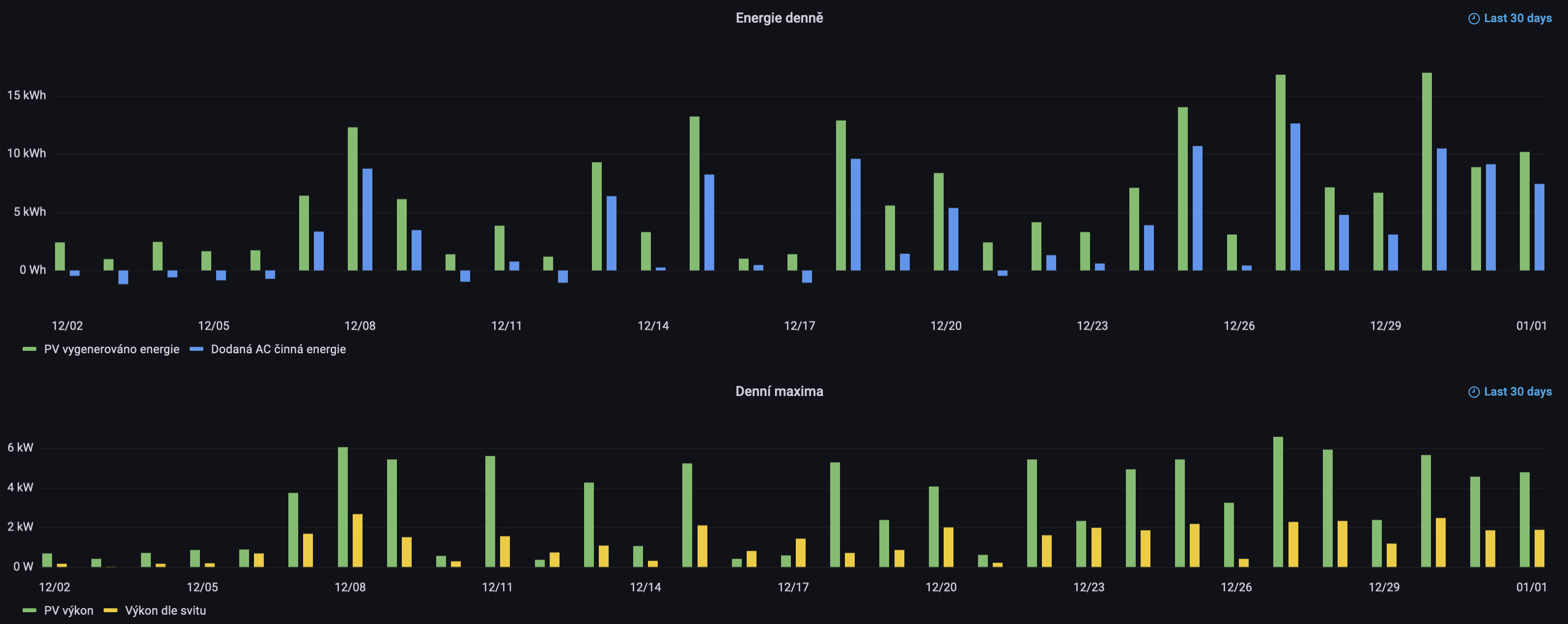

V prosinci pokračoval střídavý provoz na FVE a na DS. Celkově se dům provozoval 24% času na ostrovní FVE, zbylých 76% času jel na DS (většinou v noci). Za tento měsíc jsem vygeneroval 197 kWh na PV straně s dodanou činnou lokálně spotřebovanou enerií na AC straně 105 kWh (zde je již odečtena vlastní spotřeba FVE ze vstupu DS jak je popsáno dále). Tento měsíc se také pořádně ochladilo a bylo potřeba začít topit tepelným čerpadlem. Z DS jsem tak tento měsíc celkem odebral 1162 kWh.
Denní maximum energie na PV straně 17.0 kWh jsem vygeneroval 27. prosince, čemuž odpovídalo také maximum spotřeby na AC střaně ve výši 12.6 kWh. Nejhorší den jsem vygeneroval pouze 985 Wh na PV straně 3. prosince. Tento den se přepínač sítí vůbec nepřehodil na FVE a celá FVE byla také ve výsledku spotřebičem a spotřebovala 1.16 kWh. Kolem FVE systému mám dva elektroměry, jeden na přívodu z DS a druhý na výstupu do domovní elektroinstalace. Dodaná činná energie na AC straně (zmiňovaná ve všech reportech) je pak rozdílem vygenerované energie na výstupu a spotřebované energie na vstupu z DS. Přívod z DS do FVE je používán, když baterie dosáhnou definovaného SoC jako rezervy pro případ výpadku DS (tedy záložní zdroj pro celý dům). Po dosažení tohoto minima je z DS napájena elektronika FVE včetně všech řídících elektronických prvků FVE (také Raspberry Pi sbírající a zpřístupňující statistiku). V případě potřeby, mohu nabít baterie z DS (zatím jsem to použil jen jednou při prvotním testování) a tato energie se započte elektroměrem na přívodu z DS. Takže během velmi špatných dní se celý FVE systém stáva spotřebičem - to je cena za to, že FVE funguje jako záložní systém pro celý dům. Pokud bych funkci záložního zdroje nechtěl, je možné vypnout oba měniče úplně a nějakou menší spotřebu by dělal pouze řídící systém - zejména Raspberry Pi. Dní, kdy celková bilance FVE byla záporná (tedy chování jako spotřebič), bylo v průběhu prosince celkem 9 jak je vidět v následujícím grafu.
Během dní, kdy se objevilo slunce, jsem generoval aktuální výkon přes 6.57 kW na PV straně. Tedy zhruba 76% instalovaného výkonu panelů. Zejména na začátku prosince bylo hodně dní, kdy se generovalo naprosté minimum. Nejmenší aktuální maximální denní výkon byl 365 W během 12. prosince.
Baterie se během prosince nikdy nenabily úplně, tak obě JK BMS pokračují v driftování s reportovaným SoC jak jsem popisoval v jiném vlákně - tady.
Slunovrat máme za sebou, takže množství generované energie na PV straně by mělo začít zase narůstat. Ale samozřejmě bude záviset na množství velmi velké oblačnosti. Jakmile se zase ochladí vznikne potřeba nahodit tepelné čerpadlo a spotřeba z DS bude tudíž ještě pokračovat.
