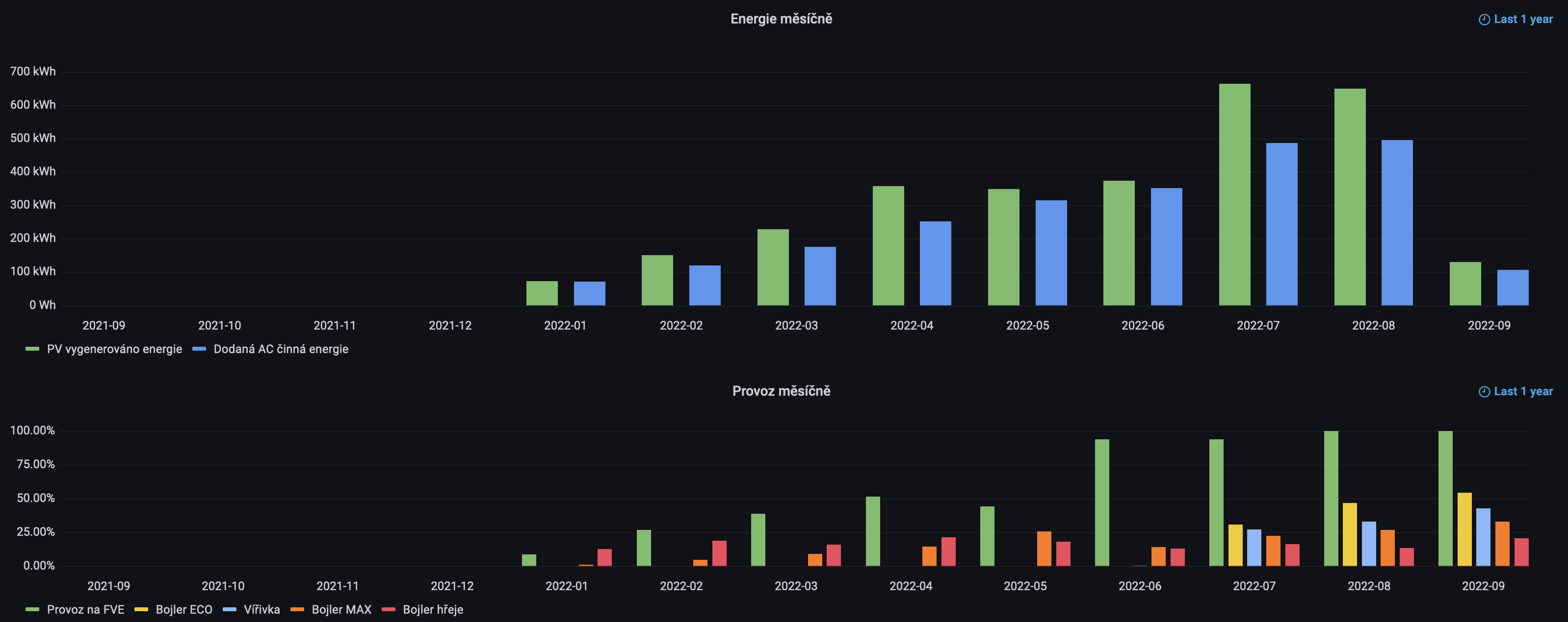

Prehled udaju za posdledni rok:
Prvni a posledni graf ma stejny vyznam, jen se jedna o data v kalendarnich mesicich. Prostredni graf maxim na mesicni urovni nedaval smysl tak jej nesleduji. System sberu dat jsem na FVE zacal provozovat teprve v prubehu letosniho ledna. V teto dobe jsem mel v provozu pouze jeden string mensiho mnozstvi panelu polozenych na zahrade na zemi, nevhodne orientovanych a casto zastinenych. Navyseni mnozstvi panelu na soucasny stav a jejich umisteni na pergolu probehlo v prvni pulce cervence. V cervenci bylo vyrobeno a spotrebovano 665 kWh PV energie a v srpnu 650 kWh. Data za zari teprve nabihaji, takze se uvidi za mesic jak zacne vyroba pripadne klesat.
Ve spodnim grafu je videt, ze cely srpen a probehlou cast zari je dum 100% pouze na FVE. Behem vystavby pergoly a uprav v instalaci byl za cely cervenec dum z 93.7% ba FVE (doplnek do 100% je provoz na DS). Behem obdobi s nedostatecnym mnozstvim panelu a jejich nevhodneho umisteni byl dum na pocatku roku pouze z mensi casti provozovan kompletne na FVE, napr. unor 26.5%.
Vzhledem k tomu, ze zatim mam stale dostatek energie co nevyuzivam, tak ocekavam naprosto pohodove zari a rijen. Nejzajimavejsi obdobi bude v okoli zimniho slunovratu - listopad, prosinec, leden.
Prvni graf zobrazuje denni uhrny vyroby energie na DC PV strane z obou stringu dohromady a dodanou cinnou energii FVE systemu (at uz z PV nebo baterie). 8. srpna jsem delal upravy na PV casti, takze vetsinu dne byly panely odpojeny. Ostatni dny uz jsou ovlivneny pouze pocasim a spotrebou. Jakmile je nabito, naakumulovano v TUV a virivce, vic energie nedokazu zpracovat a tak jsou panely odlehceny mimo jejich MPP. Maximalni denni vyroba PV byla 46.1 kWh a maximalni dodavka cinne energie do AC rozvodu domu 28.8 kWh byla dne 29. srpna. Minimum co bylo vyrobeno na PV strane diky spatnemu pocasi bylo 3.38 kWh 20. srpna.
Druhy graf zobrazuje maximalni aktualni vykon odebirany z panelu a maximalni predpokladany vykon panelu dle pyrometrickeho mereni aktualniho zareni (s 10-ti minutovou periodou mereni) a parametru panelu pro dany den. V tomto grafu ve vetsine dni dosahuji vyssi ucinnosti panelu nez jsou specifikace pro jednostranne osvicovani. Pouze nekolik dni vykazuje predpokladany vykon vyssi nez skutecny z duvodu toho, ze baterie uz byla v danem okamziku davno dobita a tak se panely uz provozovaly mimo optimalni MPP. Shodou okolnosti nejvetsi denni maximalni aktualni PV vykon pripada take na 20. srpna a byl 9.78 kW. Nejmensi denni maximalni aktualni PV vykon byl 820 W dne 20. srpna.
Treti graf zobrazuje provozni uhrny vybranych nastaveni systemu. Po celou dobu dum bezel kompletne na FVE a nebylo potreba ani na zlomek casu prejit na DS.

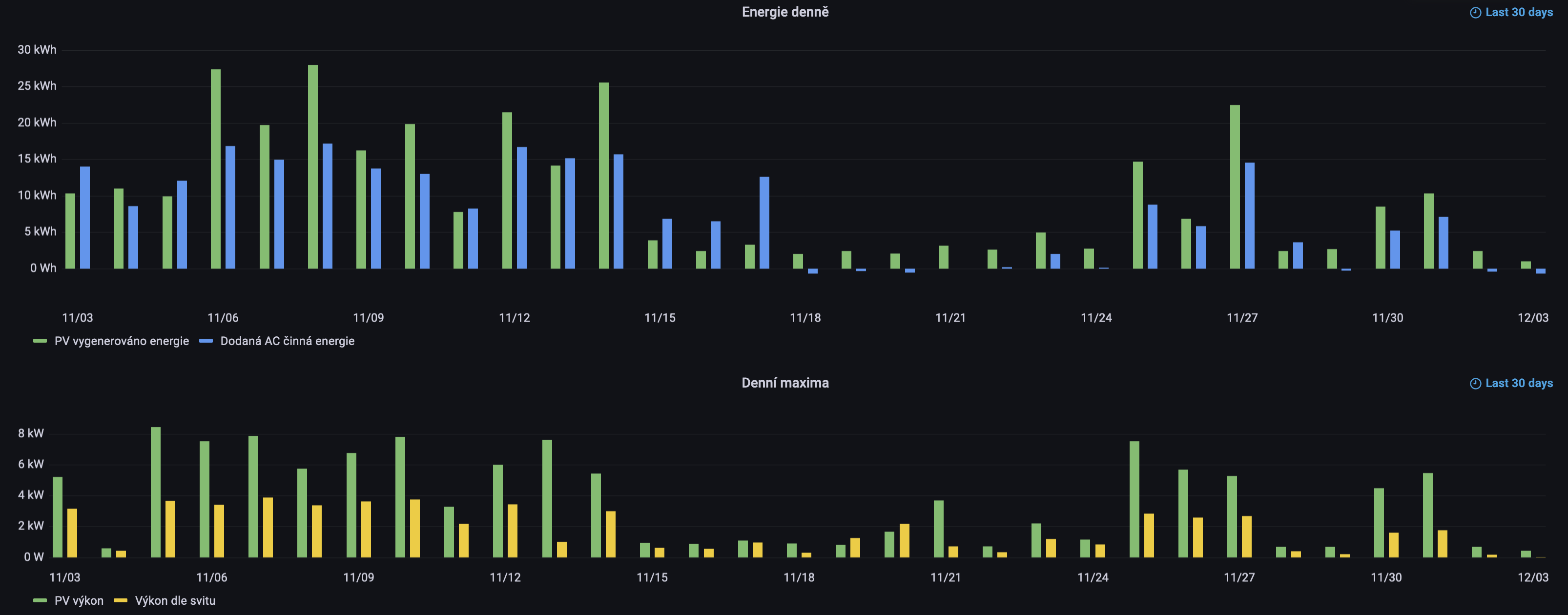

Tak už to přišlo. V listopadu poprvé došlo k přepnutí na DS. Vydržel jsem docela dlouho a k prvnímu přepnutí došlo 17. listopadu večer. V závěrečné části měsíce už docházelo k přepínání sítí denně nebo jednou za dva dny. Celkově jsem v listopadu provozoval dům 66% času na ostrovní FVE, zbylých 34% času jsem jel na DS. Za tento měsíc jsem vygeneroval 324 kWh na PV straně s dodanou činnou lokálně spotřebovanou enerií na AC straně 252 kWh. Z DS jsem odebral 225 kWh. V první polovině měsíce byla situace ještě poměrně dobrá a na 100% nabití baterie jsem byl osmkrát a nekokázal jsem tak spotřebovat dostupnou enerigii.
Denní maximum energie na PV straně 28.1 kWh jsem vygeneroval 8. listopadu, čemuž odpovídalo také maximum spotřeby na AC střaně ve výši 17.2 kWh. Nejhorší den jsem vygeneroval pouze 1.98 kWh na PV straně 18. listopadu. Během dní, kdy se objevilo slunce, jsem generoval aktuální výkon přes 8 kW na PV straně. Tedy téměř tolik co odpovídá instalovanému výkonu panelů v kWp. Na druhou stranu, byla cela řada dní, kdy jsem generoval maximálně ani ne desetinu instalovaného výkonu. Nejmenší aktuální maximální denní výkon byl 675 W během 28. listopadu.
Následující graf ukazuje SoC baterií v průběhu posledních 30-ti dnů. Přepnutí na DS provádím, když poklesne napětí na libovolném článku ve všech bateriích na 3.0 V. Na grafu SoC je vidět, že výpočet aktuálního nabití baterie na 200A JK BMS je z dlouhodobého času velmi nepřesné a driftuje směrem nahoru (fialová křivka). Vypadá to, že jeho měření proudových toků při nižších proudech je velmi nepřesné a při nabíjení připočítává více než při vybíjení. Z toho důvodu pak na delším času dochází k posunu akumulovaného AH směrem nahoru i když to není pravda. Předpokládaný stav nabití beterie se na tomto JK BMS zase sám zkalibruje při úplném dobití baterie. AntBMS je z toho pohledu velmi stabilní a měří dobře (nebo alespoň se stejnou chybou) v celém proudovém rozsahu. Nevadí mi, že vybíjím baterie na zhruba 10-15% jejich SoC. Baterie nejsou na takovém stavu nabití udržovány dlouhodobě a i přes pokročilou roční dobu jsou dny, kdy se baterie celkem slušne dobíjí.
V prosinci bude situace ještě horší. Jednak bude zimní slunovrat a tedy nejkratší den v roce a také očekávám, že mohutná celodenní oblačnost pozorovaná od poloviny listopadu bude pokračovat. Nyní už poněkolikáte sněžilo a tak zakrytým panelům nějaký čas trva než se vytvoří vrstvička vody a sníh sjede dolů. Hodil by se větší sklon panelů než 23 stupňů, ale konstrukčně to jinak nevycházelo.

Měniče mám hardwarově upravené (dříve jsem to v nějakém jiném vlákně popisoval) a pohotovostní režim s nulovou spotřebou z baterie má na měničích příkon 40 W. Za 24 hodin tedy 0.96 kWh. To mi jako cena za zálohu o výkonu 11 kW nepříjde nijak špatné. Zbytek spotřeby AC jde za další elektronikou Raspberry Pi, WiFI routery pro ESP moduly, které mám jako systém kolem FVE, takže je všechny započítavám do vlastní spotřeby FVE (protože jsem si to tak zadefinoval). A jelikož ve finále neobsluhují pouze FVE, ale taky celý systém smart home, tak bych je nechtěl vypnout.kodl69 píše:Jak píšeš, že 9 dní byla FVE spotřebičem - kolik tisíc nových solárníků připojených k DS má díky FVE vyšší spotřebu ze sítě a neví o tom !!!
Na tohle už jsem přišel před mnoha lety, a v zimě provozuju FV víceméně bez měniče. Přímo na 48V DC mám světla, PC, WIFI, a dlaší blbiny, který trvale berou cca 50-70W a to je denně 1-1.5kWh. A to je v baterkách pořád. Kvůli fiktivní záloze mít zapnutý dva pažravý měnice je dost slabomyslnej přístup. Proč? když vypadne DS, tak stačí přijít k měniči a zapnout ho, nebo kvůli tomu přerušení dodávky ee vybuchne domácí jadernej reaktor?
Jo, když svítí druhej den, baterky mají nad 80% SOC, tak ten měnič zapnu, ohřeju boilery, něco se vypere, uvaří a zase to vypnu. Třeba dnes byla výroba 0.7kWh, i s mým úsporným měničem by v něm zmizelo 0.5kWh, ale u tebe to odhaduju na 3kWh!!!
Takže kdybych invertory úplně vypnul, ušetřím těch 0.96 kWh za den. Při výpadku elektřiny vypadnou i další počítače co doma provozujeme. Takže ty bych musel chránit vlastními UPS, které by v potřebném počtu stejně měly příkon v provozu těch 40 W. Tak mě těch 0.96 kWh za 24 hodin zálohování nevadí. Za celý měsíc je FVE stejně i v nějhorším měsíci v plusu co se týče AC činné energetické bilance. Pokud to v mém předchozím příspěvku vyznělo tak, že jsem překvapený nebo si stěžuji, tak to jsem nechtěl. Pouze jsem pro úplnost dat co měřím a zveřejňuji zmínil co to znamená, když jsou denní souhrny záporné.
