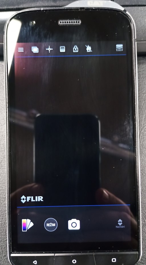

Re: Termo kamera
Hmm, dělám něco špatně, nebo jsem si vytáh černého Petra? Zapnu aplikaci MyFLIR, dole proběhne modrý pruh, blikají modré šipky, zmiznou a objeví se ovládání viz příloha. Nevidím žádný obraz, jen černou obrazovku.
Normální foťák a kamera jede a ukládá do galerie. Poradíte nebo je něco špatně? Dík.

Re: Termo kamera
To bohužel vypadá na černého petra...
Mě, jakmile dojede ta modrá lišta dole po zapnutí aplikace MyFLir, tak se načte už termo obraz.

Re: Termo kamera
Jak je dole vpravo ta ikona tak ja tam po spuštění nemám to slovo "načítání"...Jestli není problém tady...

Re: Termo kamera
JJ, ale co s tím? Už jsem i restartoval foun do továrního nastavení, ale výsledek stále stejný ...

Re: Termo kamera
Mezi aplikacema je "podpora", zkusit to pročíst...Tuším že je tam i něco o resetu termokamery...

Re: Termo kamera
Na to už jsem také narazil a zkoušel - beze změny.

Re: Termo kamera
na druhý stránce je i něco o tom když alikace neukazuje "live" obraz...
