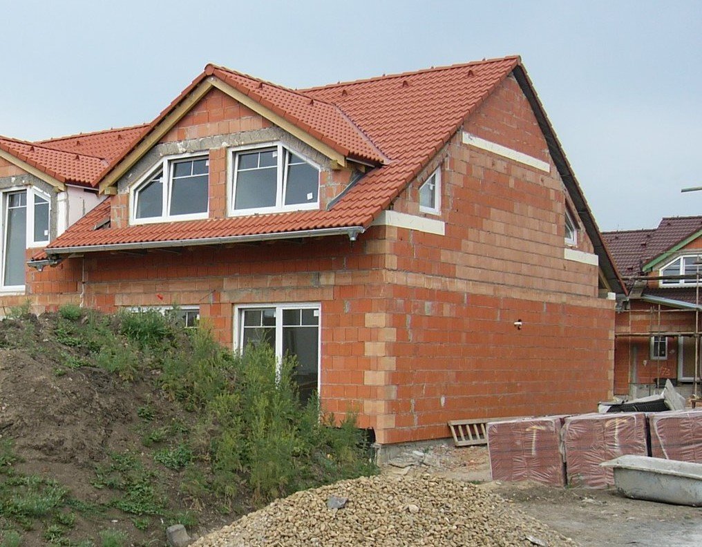

Re: Upevnění panelů na zateplenou fasádu?
Ahoj,
před 2 lety jsme upevnili na zateplenou fasadu 6 panelů, zhruba pod úhlem 45°. So far so good. Až teď mě však začala tížit myšlenka statiky... Ano, trochu pozdě ale reším to. Je šance, že ta konstrukce zboří dům ? Nebo spíš to vytrhne kotvy ze zdi ? Ta zeď je Porotherm 44 cm, zateplení 6cm, kotvy Fischer Thermax 16, jeden panel 25kg (x6). Střecha betonové tašky.
Děkuji.
Petr

- Příspěvky: 8242
- Reputace: 1040
Otázka je, jestli ten štít "stojí jenom tak" nebo jsou na něm uložný nějaký trámy, jestli je tam věnec. Pokud je to jenom samotná volně stojící stěna, tak je to hodně na pováženou...

Spíš vytrhne a spadne to na zem, to dej kolmo na štít, výroba bude podobná, bez rizika a lépe vypadat.petekmet píše: stř bře 12, 2025 10:34 amAhoj,
Děkuji.
Petr

petekmet
- Příspěvky: 14
- Registrován: stř zář 28, 2022 1:06 pm
Když koukám na staré fotky když to stavěli (je to už 18 let) tak mi přijde že tam v místě bílych pásů je polystyren, zřejmě kvůli izolaci a řekl bych betonu ? Ty vrchní kotvy jsou někde v té oblasti. Zdá se, že tam betonový překlad je, navíc z protilehlé zdi je přeložený 2 kovovými trámy.kodl69 píše: stř bře 12, 2025 10:40 amOtázka je, jestli ten štít "stojí jenom tak" nebo jsou na něm uložný nějaký trámy, jestli je tam věnec. Pokud je to jenom samotná volně stojící stěna, tak je to hodně na pováženou...
Jestli je i ten štít z Porothermu 44, tak bude vážit odhadem 4 tuny, nejspíš na tom ještě budou ležet vaznice. Osobně si myslím, že s tím těch 6 panelů nehne.
Edit: ha, tak ještě přibyla fotka, takže je tam překlad a vaznice, to by mělo snad být ok. Ideální by bylo, kdyby ty vaznice byly ukotvený do toho překladu, ale to asi vidět nebude.
jestli ty úchyty nejsou výš než ten věnec, tak je to v pohodě. A jak píše sindyk, plechový L kterým by byla vaznice spojená s betonem věnce by byla jistota (samozřejmě nejlíp na obou stranách domu.

petekmet
- Příspěvky: 14
Na původním obrázku, bez omítky se střechou, se zdá překlad na 12. řadě tašek od spodního okraje. Podle aktuální fotografie je vidět horní úchyt na úrovni 11. řady takže by to mohlo být těsně pod překladem.kodl69 píše: stř bře 12, 2025 6:28 pmjestli ty úchyty nejsou výš než ten věnec, tak je to v pohodě. A jak píše sindyk, plechový L kterým by byla vaznice spojená s betonem věnce by byla jistota (samozřejmě nejlíp na obou stranách domu.
