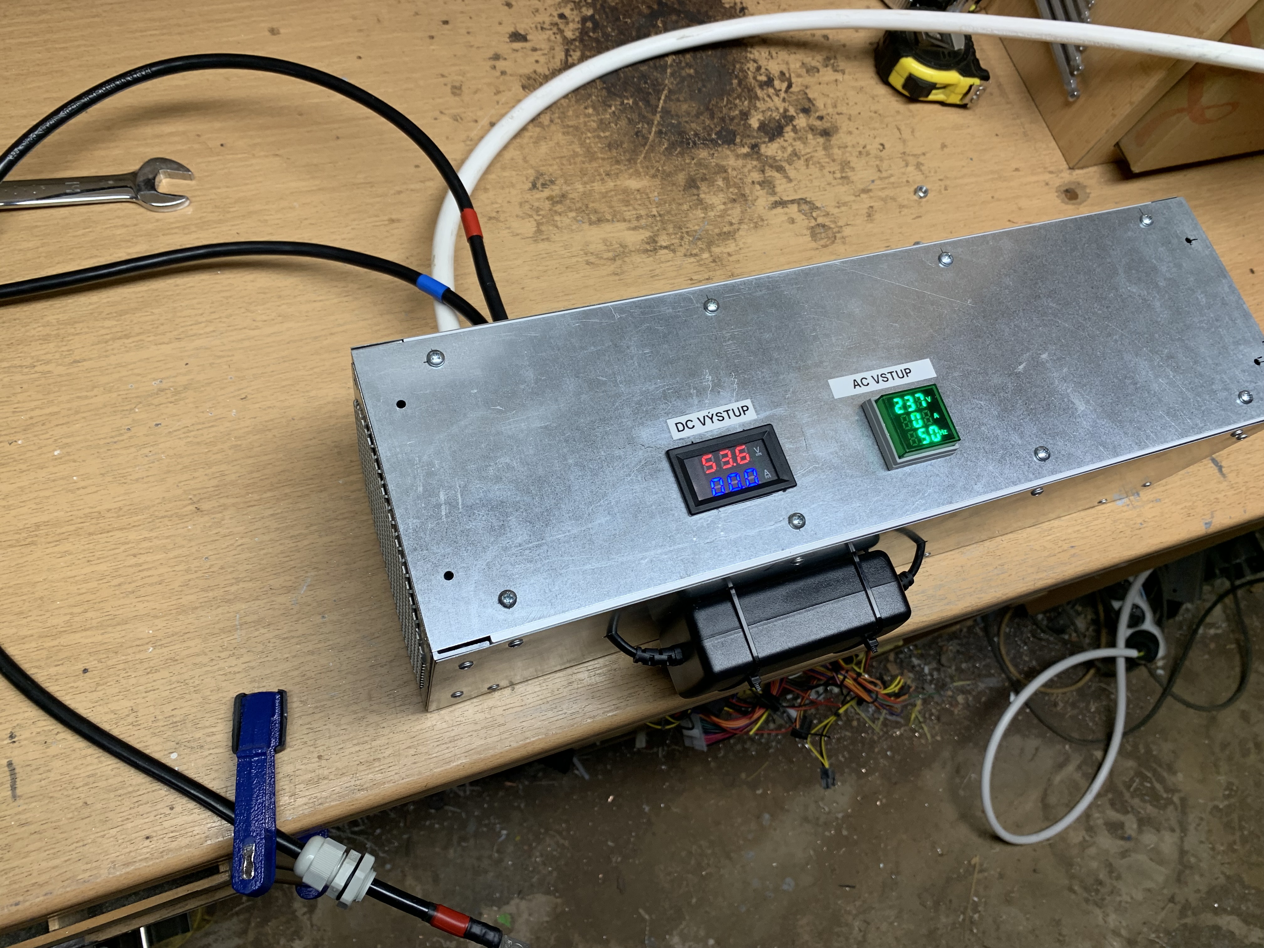

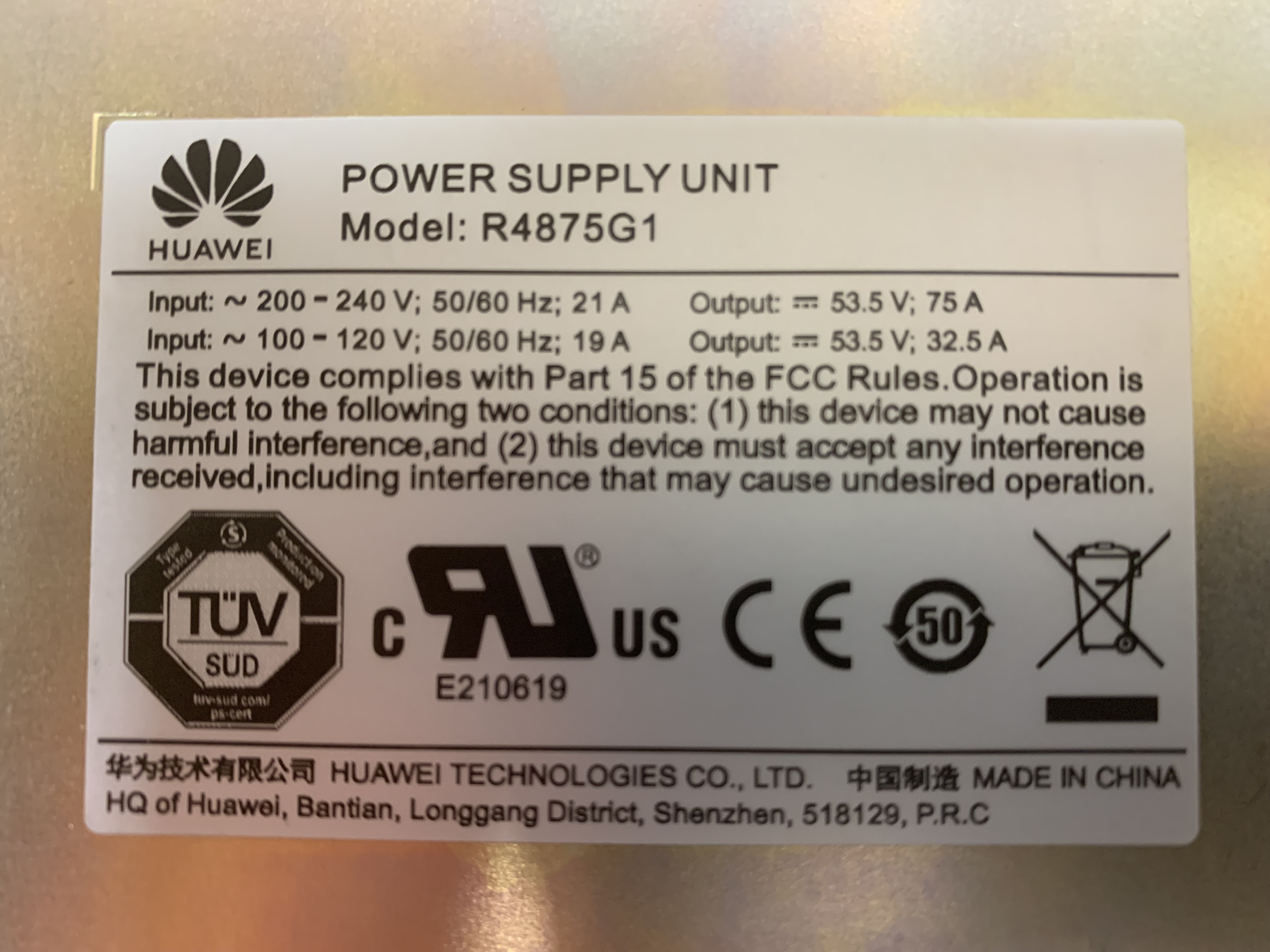

chtěl bych poprosit o konzultaci zkušené. Řeším externí nabíječku a mám teorii, ale nejsem elektrotechnik a nejsem si jistý, jestli to jde používat tak jak chci. Při čtení fóra jsem narazil na zmínku o telekomunikačním usměrňovači R4850G2. Objednal jsem si ho na ebay a za 14dní dorazil. Kluci čínský ale něco popletli a poslali R4875G1, ale to snad nevadí. Podle datasheetu je to inteligentní a účinná „cihla“ dokonce s komunikací CAN a dohledatelným protokolem, ale na to nemám buňky. Zamontoval jsem ho do bedny s přídavným chlazením a přidal měření na vstupu a výstupu. Potud no problém a jako zdroj to funguje. Chtěl bych to používat k nabíjení v rámci fáze bulk štítkovým napětím a proudem a ovládat pomocí BMV712 podle napětí baterie. Jde to takto provozovat, nebo je to blbost? Budu vděčný za konstruktivní komentáře.

Jakou baterii s tim chces nabijet? Pokud treba LiFePO4, tak mam obavu ze to nepujde pokud se ten zdroj neumi chovat nejdrive jako proudovy zdroj dokud nestoupne na baterii napeti na uroven vystupniho napeti toho zdroje. Priklad, tento zdroj ma na vystupu treba tech 53.5 V a baterie je rovna celkem vybita a ma napeti pod 50V. Vnitrni odpor baterie je velice maly a je schopna konzumovat obrovske proudy. Takze po propojeni se bude jevit tato baterie vicemene jako zkrat a vystupni ochrana toho zdroje vystup odpoji, protoze dojde k jeho proudovemu pretizeni. Nejake ubytky napeti vzniknou na propojovacich vodicich, ale to te nezachrani. Byl-li by ubyten na propojovacich vodicich treba 3.5V, tak tam budou ohromne tepelne ztraty a ty vodice to neunesou. Pokud se tam daji dostatecne dimenzovane, tak zase bude ubytek hrozne maly a pokud je to zdroj konstatniho napeti tak se vystup vypne (nebo v horsim pripade odpali nejaka vnitrni pojistka).

Nevím je jestli to může fungovat samostatně, jestli tahle krabice prostě poběží jako constant current zdroj, nebo jestli k tomu je potřeba ta krabice do které se tohle strká. To jsou otázky na které neznáme odpovědi.
Nebál bych se toho a zkusil bych to připojit na baterku přes několik autožárovek paralelně. (třeba 6 - pokud to budou žárovky s klasickým svícením i dálkovýma snese jedna 10A) Mělo by to mít i softstart náběh což je teda pro takhle výkonné zdroje asi nutnost. Pokud se to přizpůsobí vybité baterce a nebude tam trvalé výstupní napětí tak to bude asi ok. Jen nevím jak tomu zdroji domluví to koncové napětí které požaduje.

Dle tohoto datasheetu by to mělo jako nabíječka fungovat, viz str. 2: https://actfornet.com/ueditor/php/uploa ... 995931.pdf
Nicméně se někde musí nastavit to koncové napětí. Standardně tam bude asi těch 53,5V.
Tady bych se inspiroval: https://www.youtube.com/watch?v=_IKTpq7bXoI

Chlapy, díky za komentáře. Rozhodně se chci dopracovat uspokojivého výsledku, tak budu studovat. Chtěl bych tím nabíjet LiFePo4 16s, takže výstupní napětí 53,5V (tedy 3,343V na článek) mi přijde v pořádku bez nutnosti nastavování, ale vařím z vody. V datasheetu https://www.huaweipowersolutions.com/R4850G2.pdf jsou i nějaký grafy. zatím díky-

Ahoj, v těch krabicích kam se to strká nic moc není. Prakticky komunikační karta, sběrnice, jištění, odpínání. Několik jsem jich už rozebral a rozdal na díly. Takže by to mělo zvládat připojit normálně na výstup aku. Dokonce by to mělo jet i paralelně, tak se používají. Přes mng se dá nastavovat napětí, teplotni kompenzace, testy aku atd.

tady už to někdo nabízí i s úpravou pro nabíjení, takže to asi vážně funguje. No, tak posbírám odvahu a zkusím to "pověsit" na svoje baterky.
