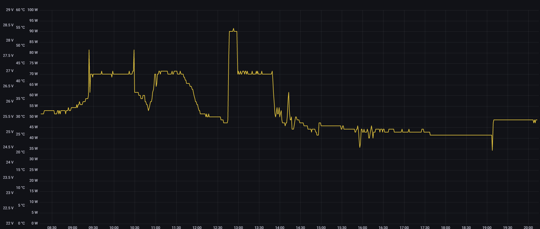

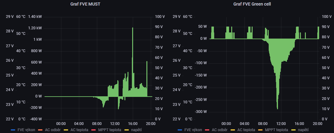

Takhle se chovají od začátku jak jsem je nesl do místnosti nepřišlo mi že by šplouchaly... Ale drží kapacitu jak mají furt se chovají jako nové. Napětí do nějakých 26,8V při menším proudu drží a pak až kolem těch 27V vyletí prudce nahoru. Záleží i na proudu. Tady třeba graf dneška kdy jsem měl i spotřebu k večeru pak bypass (ten skok nahoru) Sulfatace vzniká při vybitém stavu ne? Ty baterie šly pod 24V od dubna jen 5X tu bych vyloučil.
Edit: pro porovnání ještě dávám nabíjecí proudy které dnes byly mizivé a taky jsem nepozoroval nic neobvyklého.

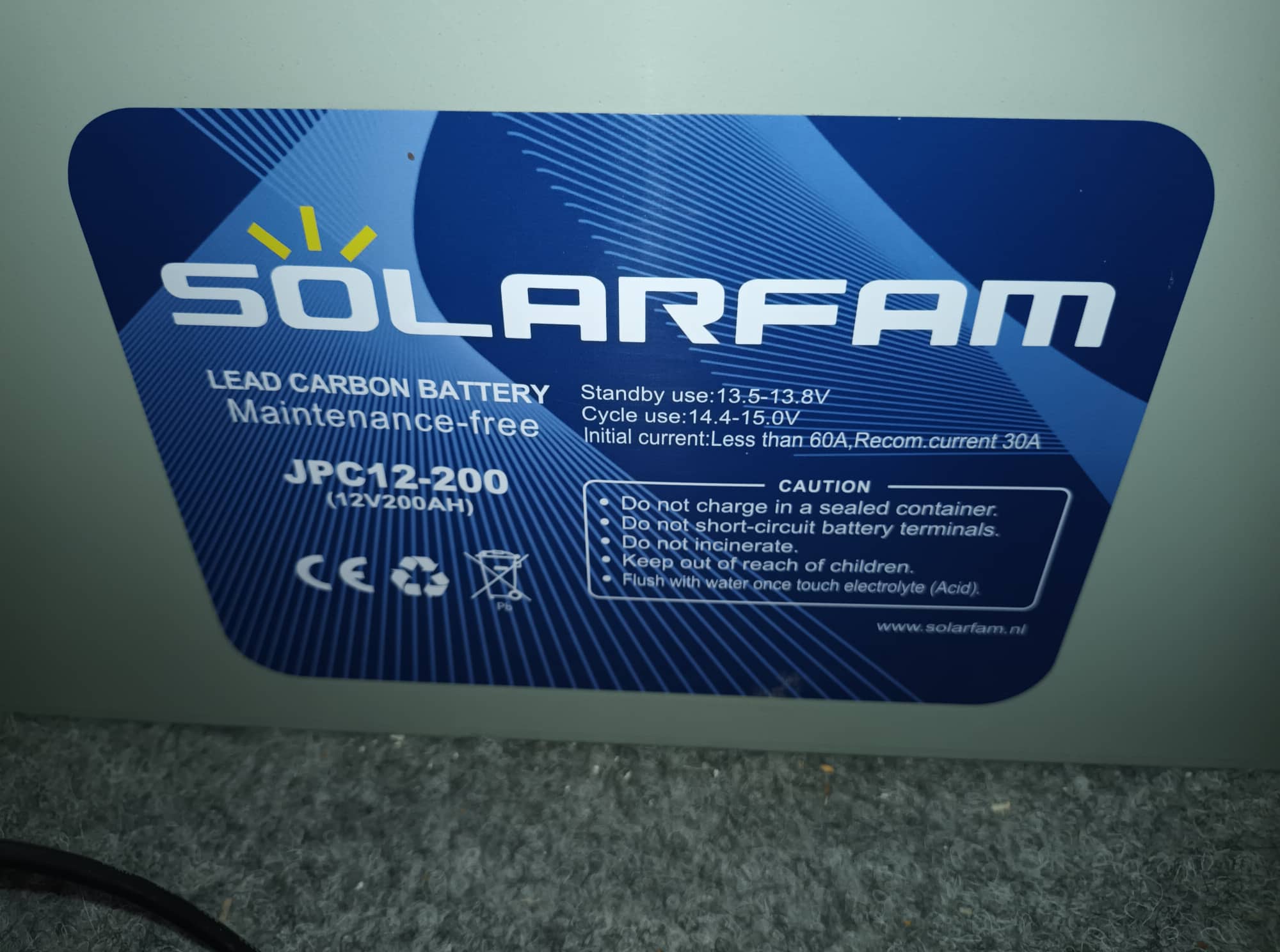

PS. Kdoví co ti prodaly, vyfoť popis na baterce.

Ono to není pšoukání ale tako vrrr ani nic moc hlasité. Zkusil jsem zapnout dobíjení z DS s 30A a budu to sledovat. napětí mám již snížené. Vyfotím a přidám odpovídá obrázku na popisu zboží.

Koukal jsem k výrobci a je to tato: https://www.solarfam.nl/12v-200ah-solar ... ttery.html
Takže nastavení.....
bulk 14.4V (28.8)
float 13.62V (27.24)
Proud max by měla snést 100A doporučené je 20-40A, na baterce je doporučené 30A máš 2 paralelně takže bych se nebál 60A normálně a když bude špička tak i 80A
A nesmí z ní nic pšoukat a neposlouchej měnič, ale baterku :-)
pokud by to nějaké zvuky vydávalo tak bych bulk dal na 14.1V (28.2)
Ale podle datashetu by neměl být problém i s 15,0V (30.0)
