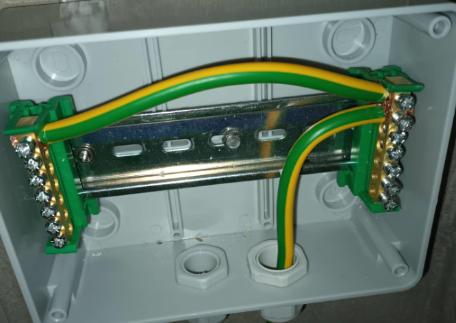

Vytvořil jsem si krabičku kam svedu všechny země s FVE. Mám v plánu tam dotáhnout přepětovku před vstupem do budovy k měničům předpokládám taky 16mm2 vodičem. A potom měniče připojit 6mm2 také na tuto svorkovnici. Pokud jsem správně koukal měl bych na tuto svorku přivést i zem distribuce je to tak? Tedy takhle v baráku je TN-C a za měničema je již TN-S zatím uzemněno jen na mojí zem. Takže pokud chápu dobře dalo by se v rozvaděči rozdělit PEN na N a PE a přivést si na tuto mojí svorkovnici to PE? Samozřejmě by bylo lepší celý barák překopat všude je taženo 3 vodičově ale zapojeno po staru... Ale nemám zatím čas ani sílu překopávat celej barák. Rád bych ale měl všude stejný potenciál.

Nemáš dutinky?

16mm2 s dutinkou tam nenacpeš.cipis píše:Nemáš dutinky?
Jedině převrtat na větší průměr o pár desetin, ale to už je prasárna.

Tak větší svorkovnice anebo taková ta redukce na větší kabely do menších dírek.
To převrtání mi přijde lepší řešení než takto šroubkem do lanka.

Šroubek do lanka fakt ne. https://www.elima.cz/obchod/i243800-spe ... 28770.html

namiesto tych mostikov by som tam navrhoval dat ekvipotencialnu svorku. su dostupne aj varianty na din listu.
