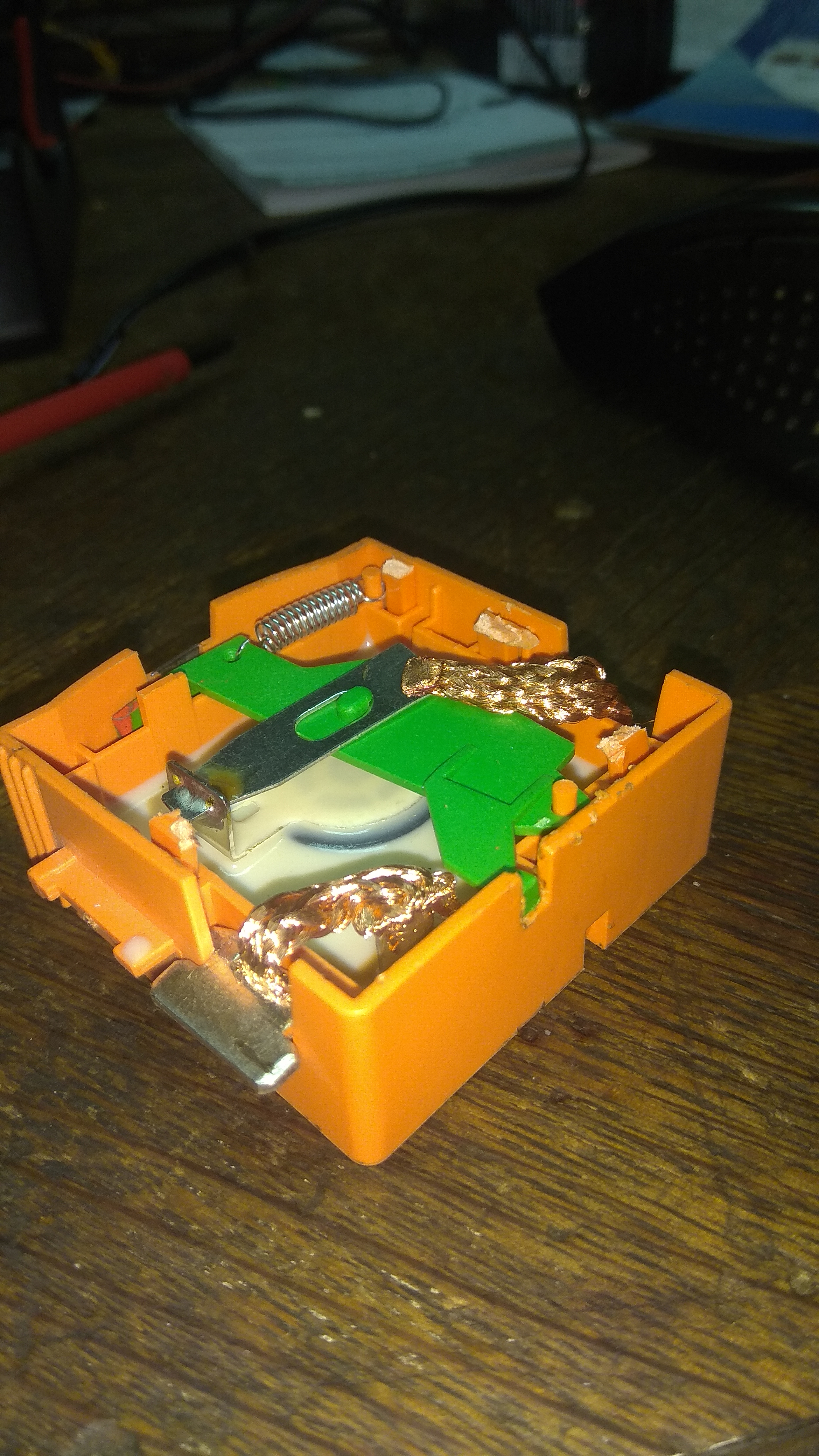

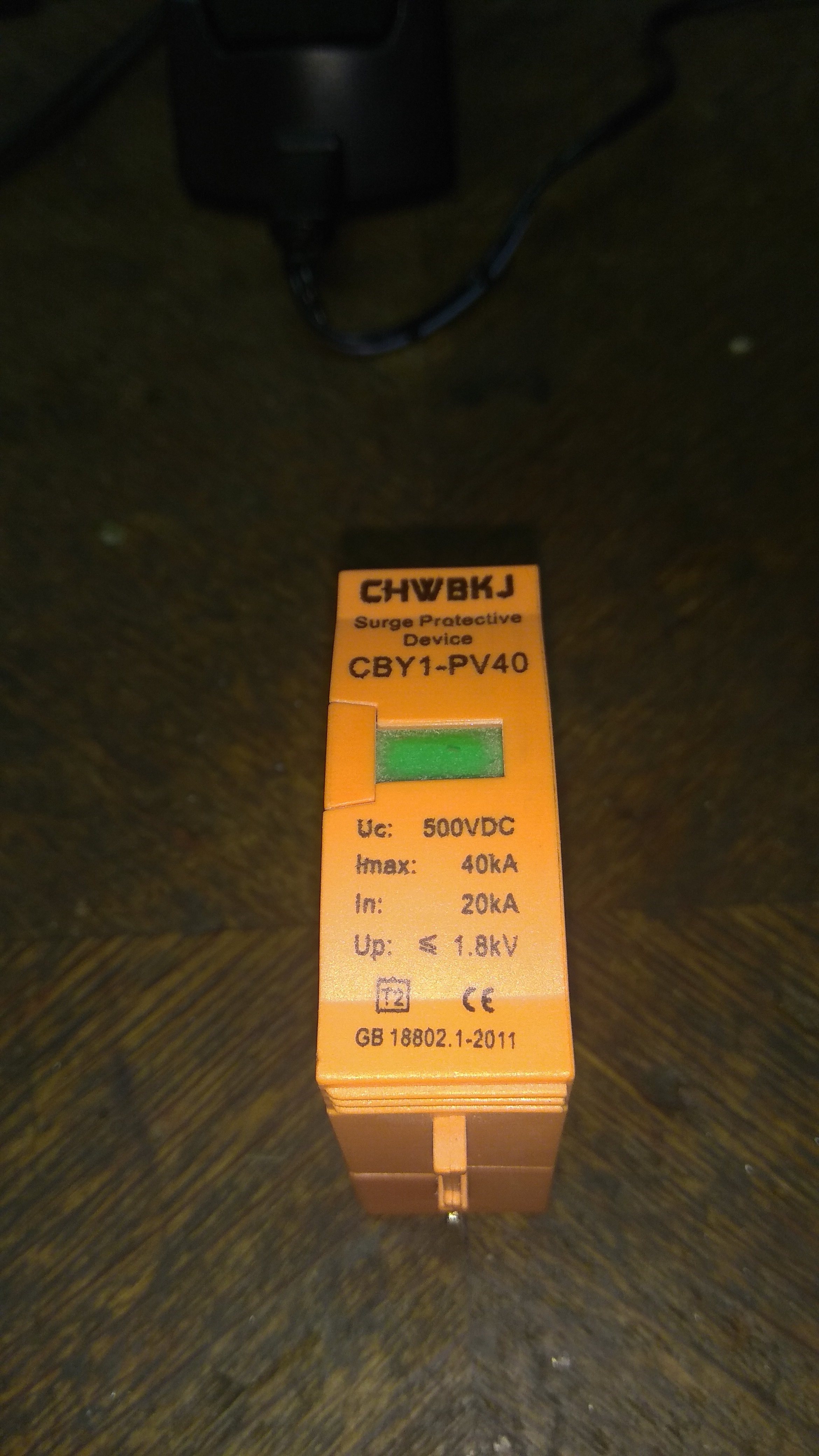

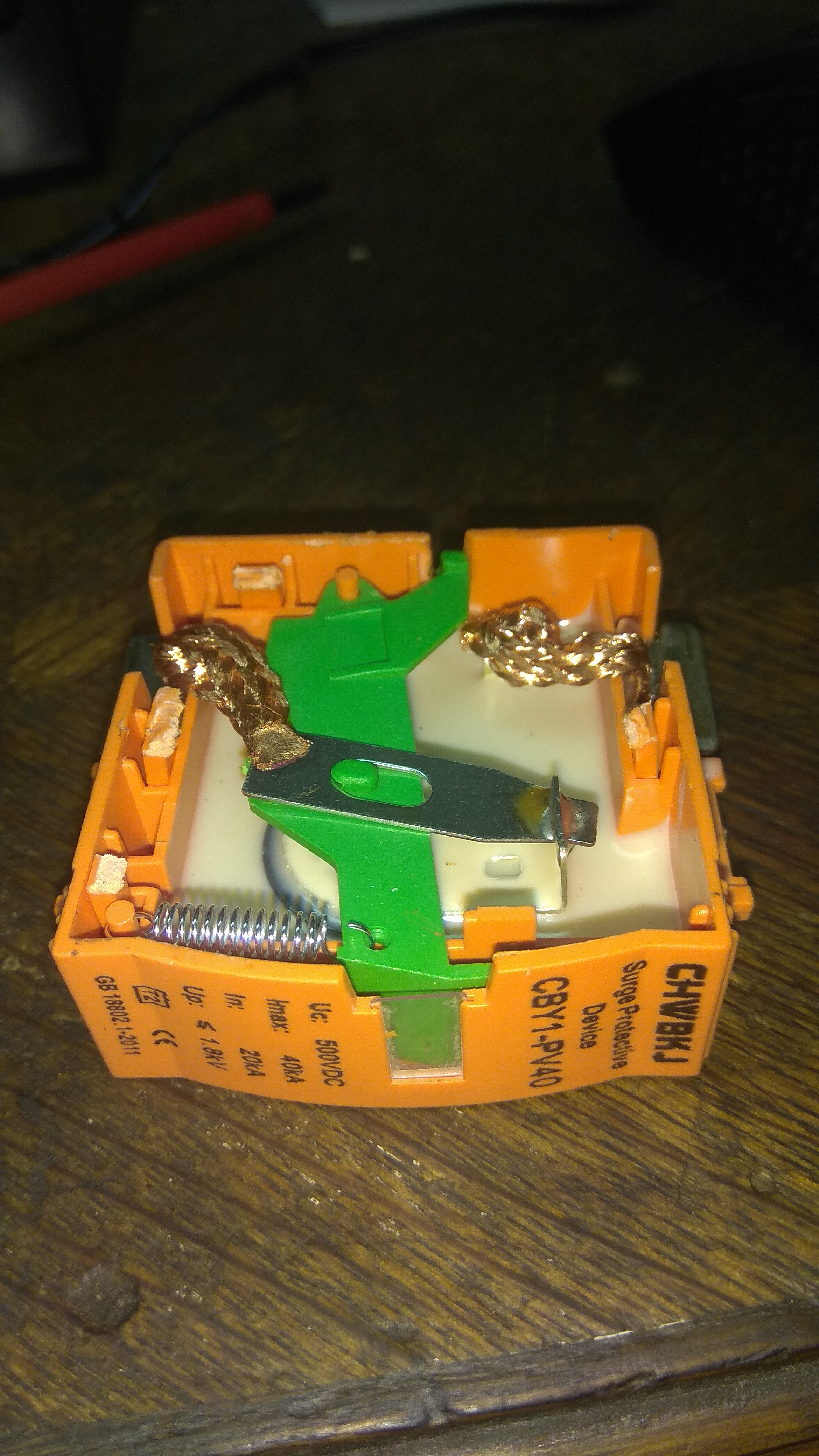

Tak jsem jednu DC 500V kuchnul,na nišší napětí nemám.Ale co je v ní jsem nečekal.Je vidět jen to kulaté a je to zalité v té tvrdé hmotě.kodl69 píše:Zrovna u tohole zboží z aliexpresu bych měl trochu strach. Nikdo neví, jestli v tom ten varistor a jakej vlastně je, u "evropskýho" výrobce jsou ty záruky trochu lepší. Přece jenom má to chránit elektroniku za desetitisíce a potažmo před požárem stavbu za miliony...
Třeba výkonový tranzistory z ali jsou prakticky všechny fake, s výjimkami potvrzujícími pravidlo, a že zrovna přepěťovky budou mít parametry dle ČSN/EN/IEC bych při téhle ceně ani nedoufal...
Budu docela rád když řekneš svůj názor.Jinak některé mosfety to je fakt třída.Oni dokážou i navařit na starý nebo jiný tělo nové pacičky,že to skoro není poznat.O přebroušených nápisech nemluvě.

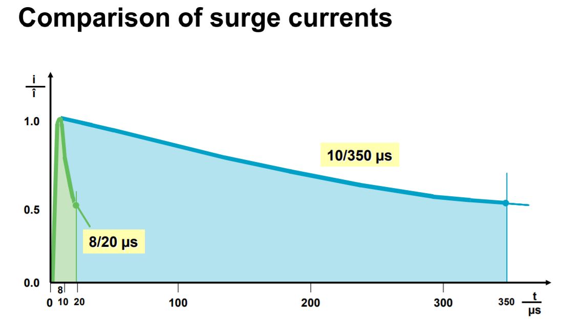

dýlkou impulsu. T1 10/350us, T2 5/20us. tj při delším impulsu ta T2 přestane existovat, tím pádem neudrží Up...
- DanoP
- Příspěvky: 949
- Reputace:216
- Bydliště: Trnava, Slovensko
Re: Přepěťová ochrana
T1 - 10/350 us, T2 - 8/20 us

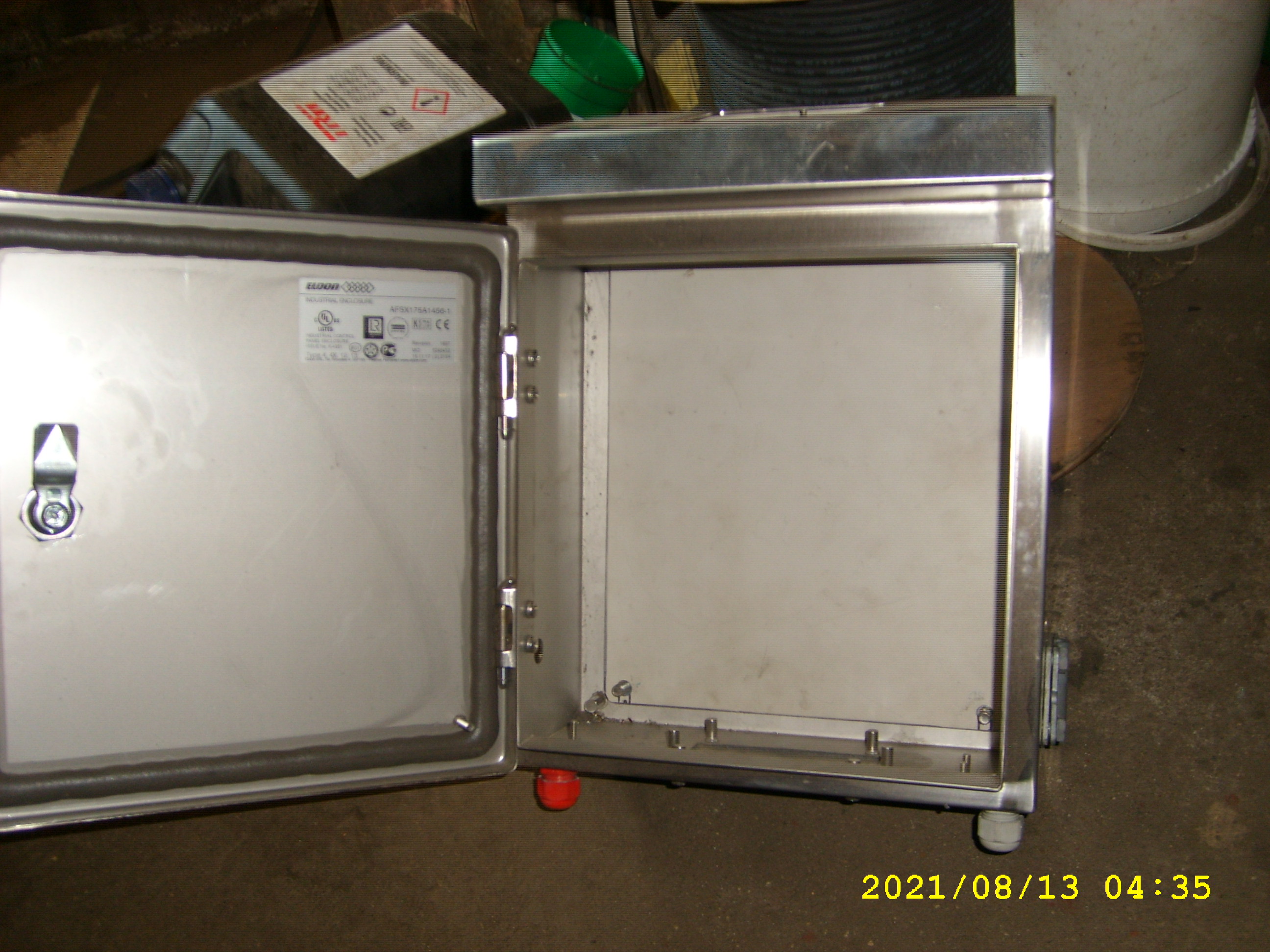

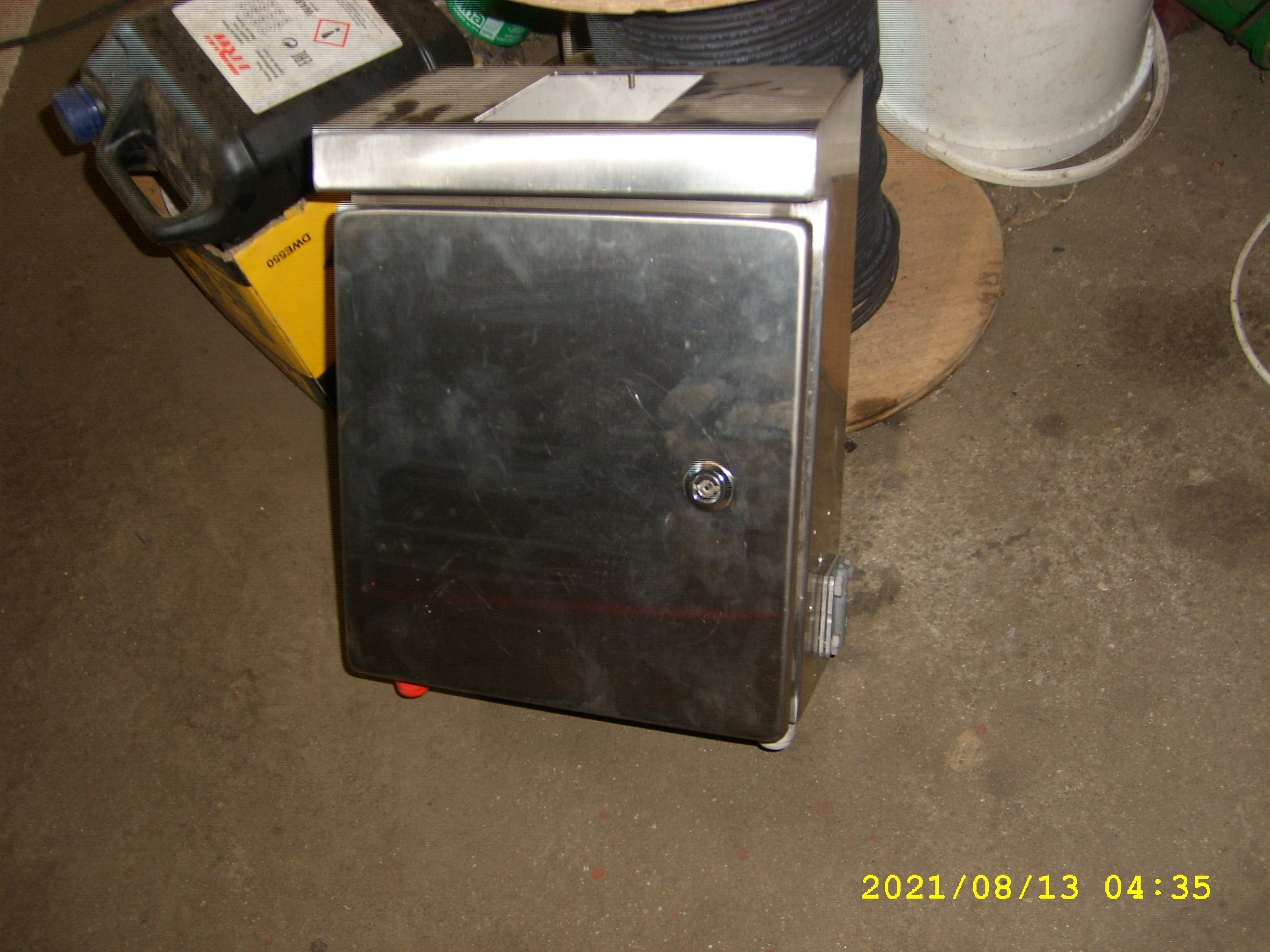

Tak nový nerezový kombibox připraven.Hnet z boku sem přidělal držák na uzemnění co de z konstruce panelů do zemnícího pásku.Ještě montáš pojistek a přepěťovek a zítra mohu montovat.
