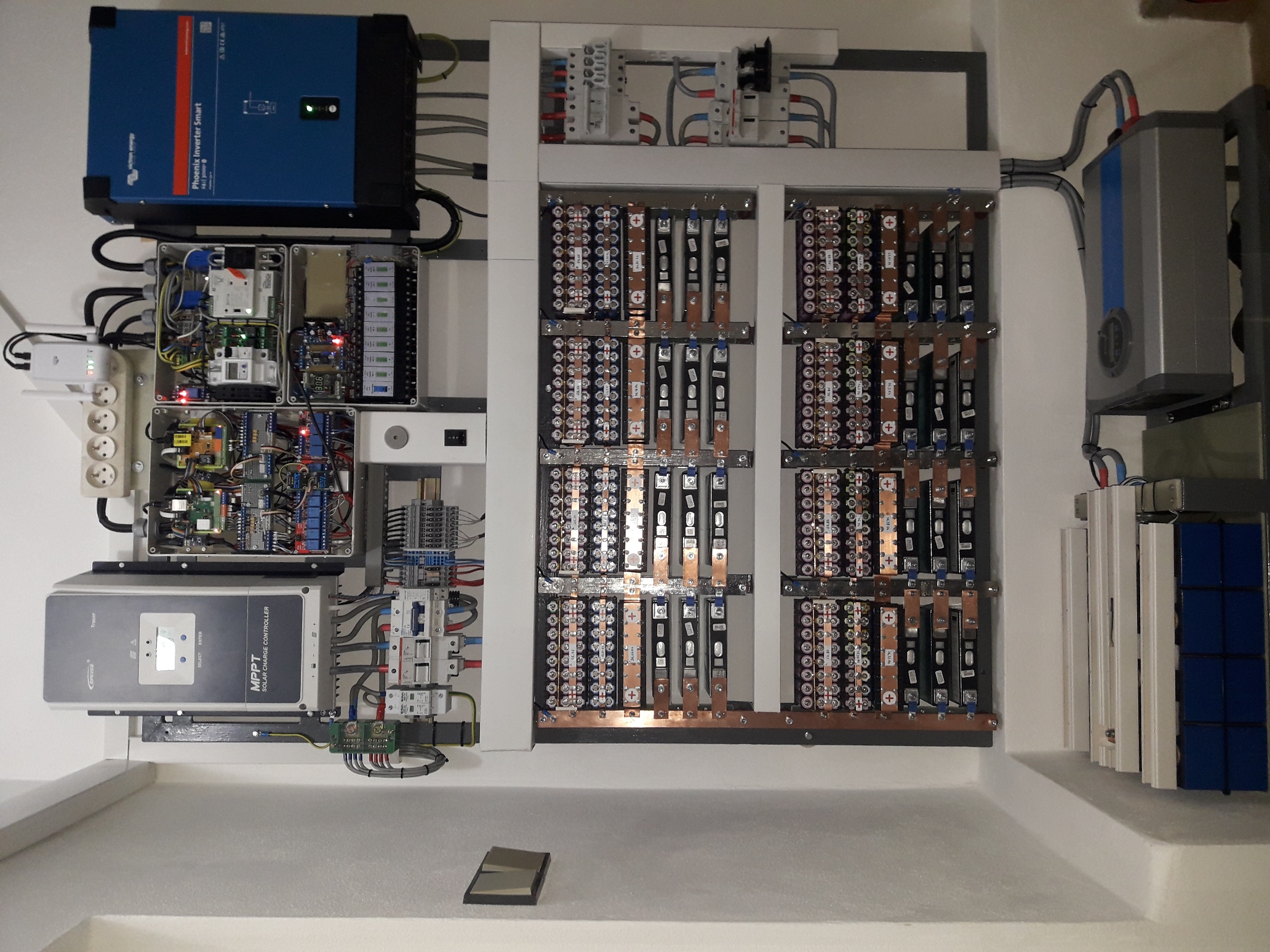

Re: Stavba FV 48V na RD
Ja som problém s vŕtaním dier do steny pre jednotlivé komponenty vyriešil železnou konštrukciou.Skrat píše:Ještě k upřesnění.Do tý zdi vrtat je poněkud ošemetné.Někde cihla,někde kámen nebo něco co ani nevím co je.Tak sem chtěl prostě desku na kterou si mohu dle libost cokoli přidělat
Železná konštrukcia je od steny odhalená, aby tam mohol lepšie prúdiť vzduch kvôli chladeniu. Jednotlivé komponenty som potom pripevňoval už na tú konštrukciu.
Ešte mi tam treba dorobiť kryt akumulátorov a plastových krabíc.
Pokud bych nebyl limitovan prostorem tak jako ty, svařil bych velkou plechovou skříň na veškerou technologiii a dovnitř vložil montážní izolačni desku.Všechy Racky co jsem procházel mě prijdou malé a omezující .Já vzhledem k limitovanemu prostoru použil izolačni desky 5mm Cemvin přišroubované na dřevotřísce a ukotvené do zdi na závitové tyče .Uložiště na aku Samodomo plechový Box s vysouvacíma šuplikama.Rozvadeč z bazaru snad z dvojky plechu.Několikrát jsem již pár věci přemistoval a jsem rád že jsem nemusel vrtat do betonové zdi.Vše v malem sklepě vedle kotelny a přívod i odvod vzduchu přes filtry.
9,4kWp : 325Wp 12ks Jih + 12ks Západ+ 405Wp 4ks Fasáda Jih Uložiště :32xLiFePO 280Ah , Epsolar : 2x5kW Ipower , 3x Regl 8420AN
