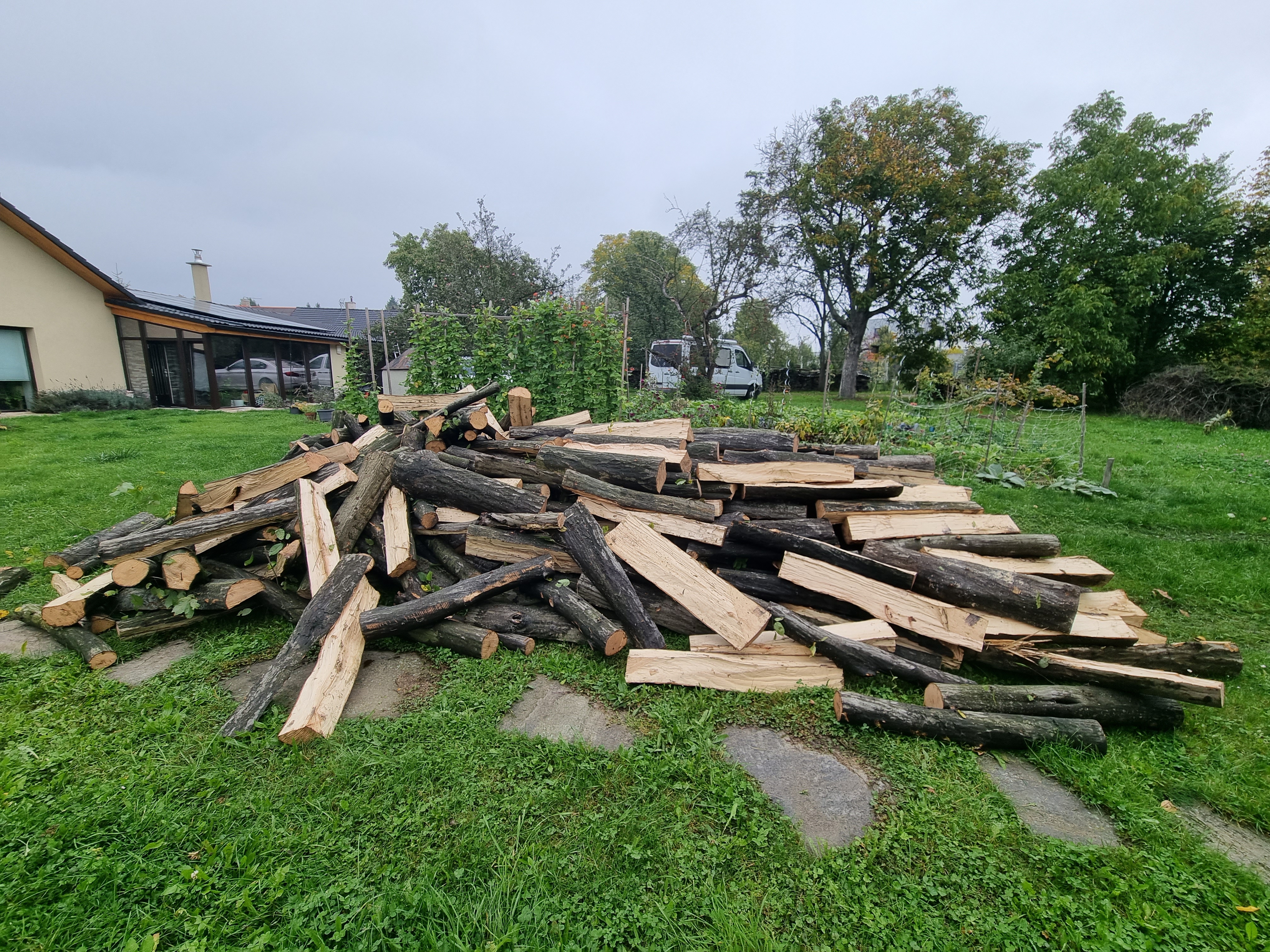

Sluneční akumulátor na zimu:)))
Topeni dřevem se k FV jeví jako vhodná kombinace.Zásobu;; dřeva mám na 10let Putin si může strčit plyn........ Ten habr se v suchu dá skladovat opravdu dlouho:))))Touto fůrou se bude topit nekdy okolo roku 2030

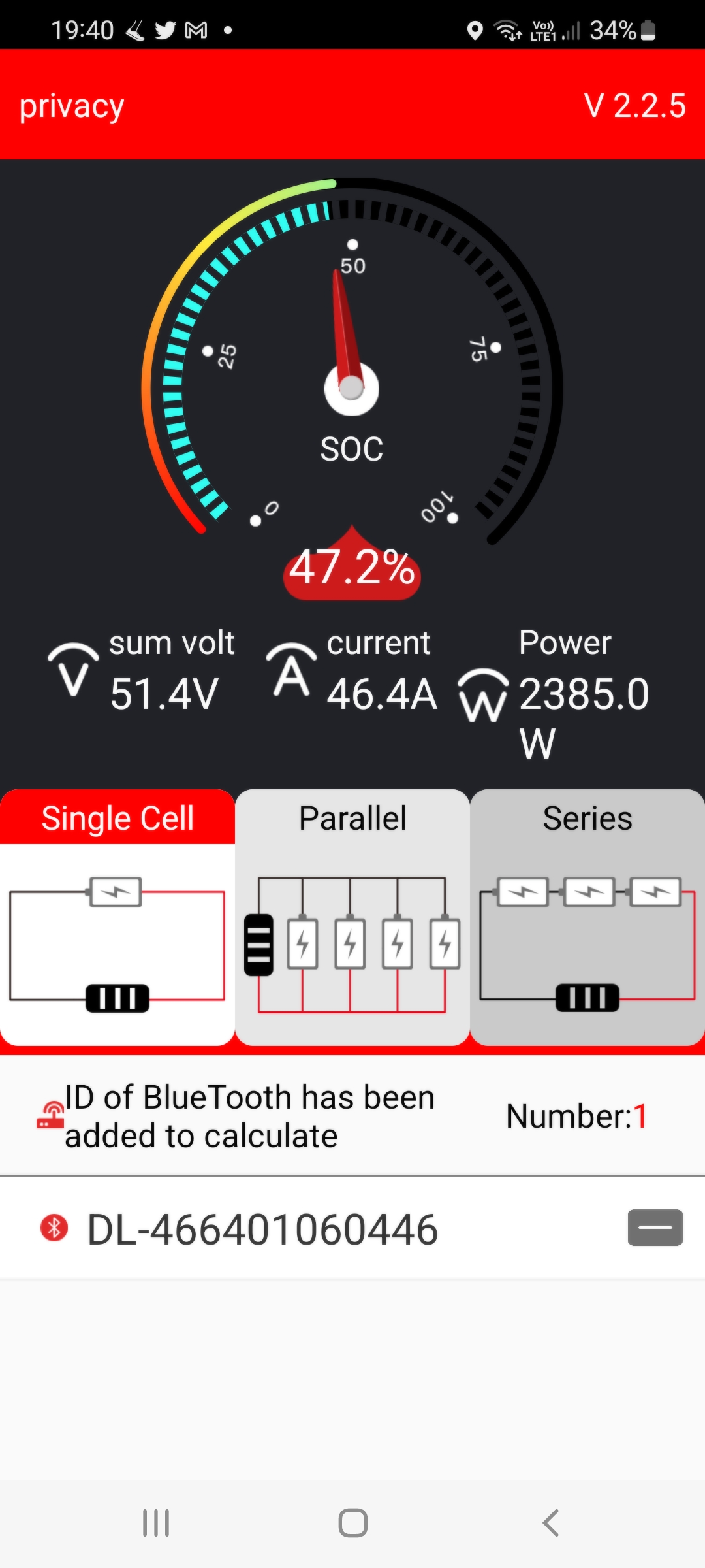

Tak Daly má upravený soft.Pokud máte více BMS umí jejich hodnoty sčítat
Dagus
- Příspěvky: 2164
- Reputace: 226
Re: Pokus o malou elektrárnu v garáži
A jak se to propojuje?
Franta2776
- Příspěvky: 5436
- Reputace: 530
Přes bluethoot a vybereš si dle obrázků
