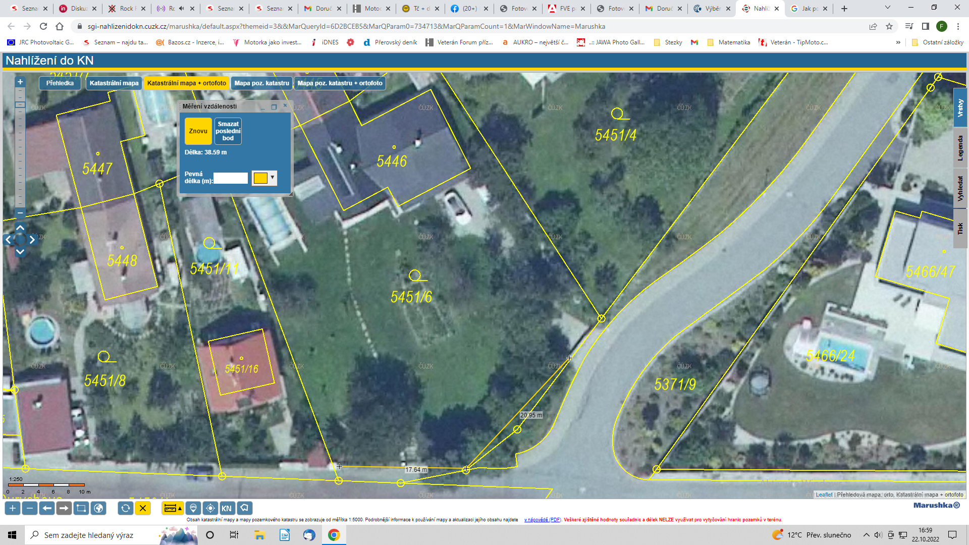

To já přemýšlím nad solárním plotem cca 40m,ale to je tak přebytky v létě prodávat do sítě a mít z toho 3 důchodový pilíř.
