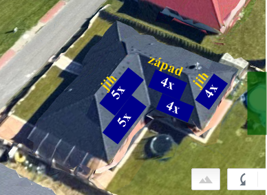

Po dlouhém pročítání a zkoumání jsem vybral následující komponenty pro FVE.
Dům spotřeba 20-20 Mwh. (V létě jede tepelné čerpadlo pro bazen.)
Komponenty jsou sice dražší, ale mně se líbí.
Střecha valbová část na jih a část na západ. Vzhledem k omezené ploše jsem vybral panely:
Solární panel Munchen Solar 545Wp MONO 18ks
dál
Solární měnič Solax X3-Hybrid-10.0-D (G4)
aku Solax TriplePower 5.8 kW master + 2x Solax TriplePower 5.8 kW slave
panely budou 10x na JIH - jedna část střechy, 8x na západ a 4x znovu na JIH
viz foto
Nevím jak je nejvhodněji zapojit.
Než začnu shánět u prodejců - je to živatoschopné?
dál
viz foto

Re: FVE 9,8 kW, Solax X3, aku 17,4 kw
Max. vstupní výkon (W) 13 000 W
Max. vstupní napětí 1000 V
Jmenovité vstupní napětí 720 V
Rozsah MPP napětí 330-800V
Počet MPP trackerů 2
Max. výstupní proud 16 A
Ten panel má 50V napětí 720/50=14ks v sérii ,ale maximální výkon vstupu do jednoho MPPT je 6500Wp,což s těmito panely bude 12ks x 545Wp= 6540Wp max na jeden vstup.Takže 12x50=600V což jde a je to v rozsahu MPPT. To rozmístění bohužel na 12ks do série moc nevychází a chybí ještě dva kusyTěch baterek tedy bude 17.4kWh,150 až 500V má měnič rozsah na baterku a jeden box má 115V,tedy tři sériově=345V /51Ah,měnič si veme v plném výkonu 38A,ale to asi jen tak nenastane,řekl bych že je baterka výkonově na hraně,pro větší životnost a komfort v temnější dny bych dodal ještě jeden modul,napěťově to ještě výjde.Nemám ale jasno jestli se dají skládat do série napěťově,jinak je ta baterka nevhodná pokud ne,měnič vyžaduje 150 až 500V baterku!
Jinak k instalaci komponent velký pozor na to napětí jak z panelů tak na baterce.
no, ještě je možnost, že bych upustil od těch 4 panelů na jih a udělal to 10 panelu + 8 panelu.
baterie bych nejraději přidával postupně.
- Příspěvky: 3644
- Reputace:555
To určitě ne,jmenovité je 720V z nich na MPPT a minimum 330V a pokud dáte zatížených 8ks, tak jste na minimu,nebo pod.Držel bych se toho jmenovitého, 12ks minimálně na jeden vstup MPPT.
Já tam vidím úplně jiné zapojení panelů a to odebrání 2ks z hlavního pole z 10 na 8 aby první co ráno bude se ztratil stín co dělá ta střecha v právo a udělal spojení těch 8 A4 co je na jih tedy 12s jih. A západ bych k těm 8 co jsou doplnil 4 na ten druhý západ opět na 12s . Plně obsazené regulátory jen ti chybí dokoupit 2ks panelů a bude to rozumnější na západ už bude menší osvit a prodlouží ti to chod z panelů ne jen z baterky.

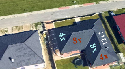

Střídač bych vzal 15.0KW (hlavně kvůli 5KW/fázi) a pokud je to možné tak dal klidně panely i na východ. Solax má tři vstupy (kdy jeden je paralelně uvnitř spojený, je tedy nutné mít shodný počet panelů Z-V), osobně to mám přesně tak jen s tou 10kou střídačem a těch 3.3KW na fázi je občas dost omezujících i když jsem rozházel po fázích co jen šlo, ale manželka to stejně občas zapomene...
Následným přidáním baterie jsem si taky prošel a po těch problémech bych to na Vašem místě postavil najednou
5kw na fazi by měl dát nový x3 10kw G4
navíc má až 150% asymetrie na jedné fázi - 15kw verze už má přetížitelnost 0%
přidání dalších 4 panely na západ - asi jo, ale nemám vysledovaný stín od druhého domu. Léto bude v pohodě, podzim bude asi stín.
a vhodnost panelů?
a vhodnost panelů?
tak za 14 dnů jsem se nikde neposunul, není čas.
Dávám za pravdu KubisKV a upravuji na 12+12. J + Z
Panely nevím zda 450 Wp nebo se držet těch 545 Wp.
Střídač? dát raději 15 kW?
V budoucnu, spíše po roku provozu bych zvažoval dodělání východní strany 12 panelů hlavně kvůli období mimo léto.
Taky jsem oslovil 2 firmy a jsem v rozpacích. Pokud bych využil dot., tak mne to vyjde levněji a bez starostí. (Nejlepší udělat sám a vytáhnout dot..)
Do toho tu jsou názory, že raději 3x Victron, ale až tak již není kam v budoucnu FVE rozšiřovat.
jak začnu budu dávat report
nebylo mi doporučeno přidavat panely na ty malé střechy (4ks) z důvodu možného problému propojení a funkčnosti. Prej se nedoporučuje spojovat na větší vzdálenost s ostatními. Někdo kdo mi to potvrdí nebo vyvrátí.
Menší střechy mají nepatrně jiný sklon.
Na jižní velkou by se vešlo 10 ks na západní 9 ks.
