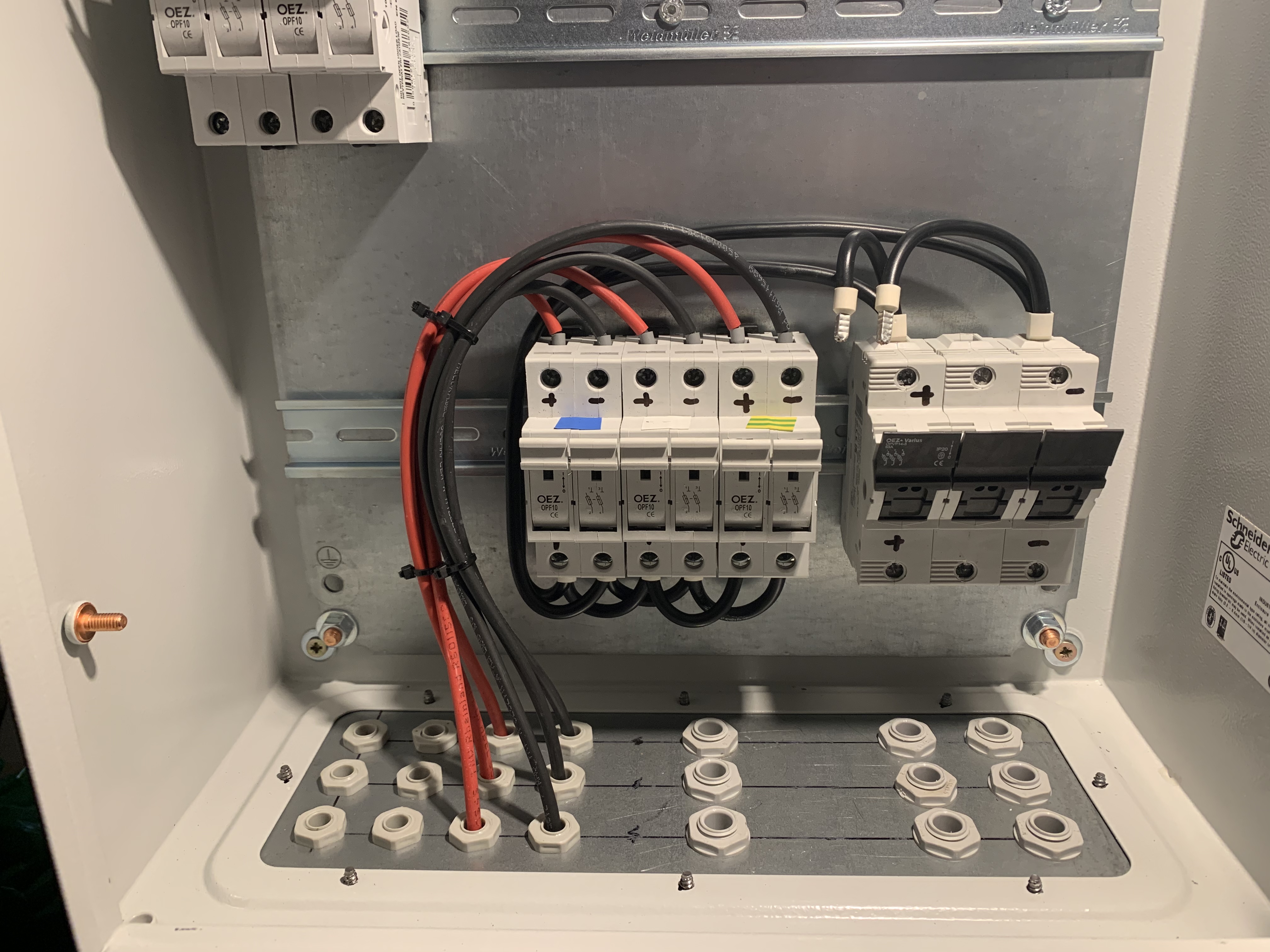

Do rozvaděče na půdu mám přivedeny 3 JZ stringy po 4 panelech 455wp vodičem 4mm2 nejdelší část cca 12m(konec stringu) zde přijde Citel DS240-280V odsud jde do garáže 6m 16m2 do regulátoru Victron 250/100 má zde být druhý citel nebo platí že jsem do 10m? Na domě instalován hromosvod a dodržena vzdálenost 70cm. Na půdu vytažen z HOP vodič 70mm2 10m udělána svorkovnice kam přijdou připojit pospojení konstrukce, svodičů. Zítra budu dávat panely dáváte konektory na kraje panelů aby byli přístupné nebo necháváte pod panelama na profilu? Diky
- Příspěvky: 6813
- Reputace: 938
Re: Svodič přepětí
To má být opačně, prvně na přepěťovku, pak teprve na ten Varius vpravo.

Dívám se ještě na tu fotku. Vidím tam krásnej 1.5 závit před připojením přep. ochrany, doporučuju předrátovat úplně jinak. Pokud bude vývod dole vpravo (vodiče před a za SPD by neměly být v souběhu, a co nejklratší) , tak přívody zapojit do spodních svorek OPV10 (dle katalogu OEZ to tak může být), nahoře propojit 2p lištou i s přep. ochranou , pak zapojit opv14 z SPD a dole vývod. Co nejkratší přívody k SPD jsou základ, průřez vodič epospojování taky. Možná by místo opv14 byl lepší jistič s vyrážecí cívkou pro možnost vypnutí stringů už na půdě, potom by se propoj nahoře udělal komplet 2p kolíčkovou lištou...

Re: Svodič přepětí
kodl69:Ahoj je mi jasný že má být spojené vše ale nikdy sem neviděl pospojené překlady a sdk konstrukce, dokážu připojit traverzu kolem které půjdu. Předrátuji jak říkáš. Jen k HOP od svodičů nejkraší cesta 12m. Dát na půdu do toho rozvaděče T1 nebo T2? Pro Victron 250/100 použít citel ds240-280v?díky
