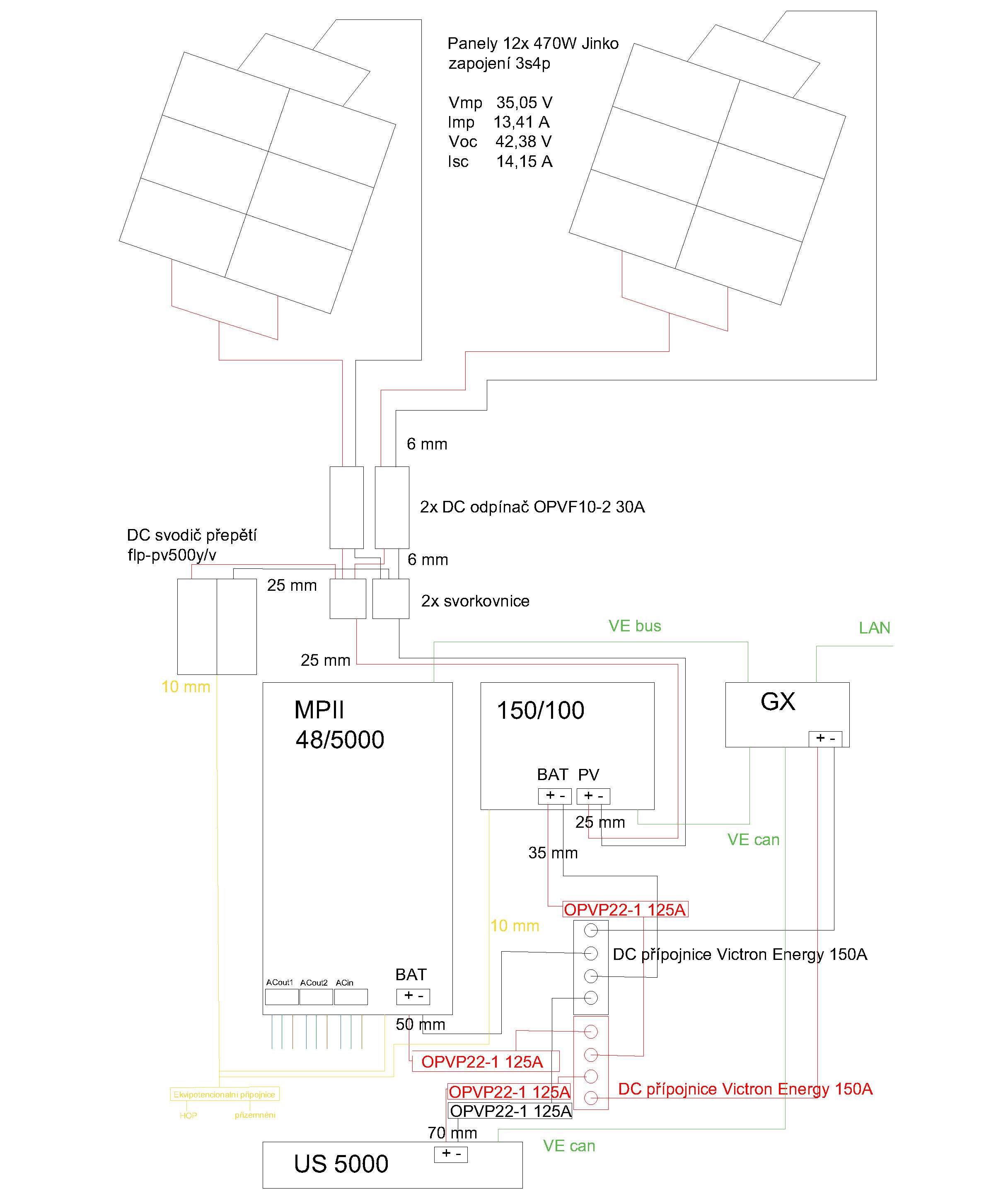

Trochu jsem pokročil s rozmyšlením celé sestavy postavené na Victronu. Mohli byste mrknout na mé schéma, zda je to OK? Nejsem si jist průřezy kabelů, pojistkama, připojnicema atd. Díky za reakce!

Z nakresu vobec nechapem, kde dochadza k tomu paralelnemu spojeniu na 4p, pretoze od panelov az za dc odpinace mas 6mm2, coz samozrejme nestaci. Ja pojdem z kazdeho 3s na odpinac 4mm solarnym kablom, za odpinacom 4mm na svorkovnicu kde urobim to 4p (teda u mna 5p) spojenie a z tej svorkovnice potom 16mm2 na prepatovky atd... Z combinerboxu potom 25mm k regulatorom.
https://drive.google.com/file/d/14bx6Gu ... 2ug2M/view
(niektore 25mm su v reale 16)

Ja by som tie panely určite nespájal paralelne niekde na streche, ale až v Combiner boxe. T.z. z každého stringu 4(6)mm2 káblom na odpojovač 0PVP10-2, potom na prepäťovku a doplnil by som DC istič ako vypínač pre celé pole v prípade potreby.
Z prepäťovky by mal ísť 16mm2 kábel na uzemnenie.
Pre menič by som radšej dal 160A nožovku.

Spojit panely už na střeše mi bylo poraděno technikem, co se FVE zabývá. Původně jsem také myslel, že potáhnu 4 páry kabelů a spojím je až v technické místnosti u střídače. Co v nákresu chybí, je vzdálenost od střechy. Jedna šestice bude cca 11 metrů a druhá cca 24 metrů. Děkuji za nákres, mrknu na to.dusanmsk píše:Z nakresu vobec nechapem, kde dochadza k tomu paralelnemu spojeniu na 4p, pretoze od panelov az za dc odpinace mas 6mm2, coz samozrejme nestaci. Ja pojdem z kazdeho 3s na odpinac 4mm solarnym kablom, za odpinacom 4mm na svorkovnicu kde urobim to 4p (teda u mna 5p) spojenie a z tej svorkovnice potom 16mm2 na prepatovky atd... Z combinerboxu potom 25mm k regulatorom.
tomasvl
- Příspěvky: 11
- Registrován: úte zář 27, 2022 7:54 am
Re: Ostrovní 1f FVE v Beskydech
Jak jsem psal výše, někdo to spojuje už na střeše (profík na rozdíle ode měDiablo1st píše:Ja by som tie panely určite nespájal paralelne niekde na streche, ale až v Combiner boxe. T.z. z každého stringu 4(6)mm2 káblom na odpojovač 0PVP10-2, potom na prepäťovku a doplnil by som DC istič ako vypínač pre celé pole v prípade potreby.
Diablo1st

Pokiaľ sa nebudú pridávať nové panely, resp. meniče s batériou 150A busbary sú dostatočné.
Busbary sa dajú zohnať aj Číny, ja som zobral takéto
