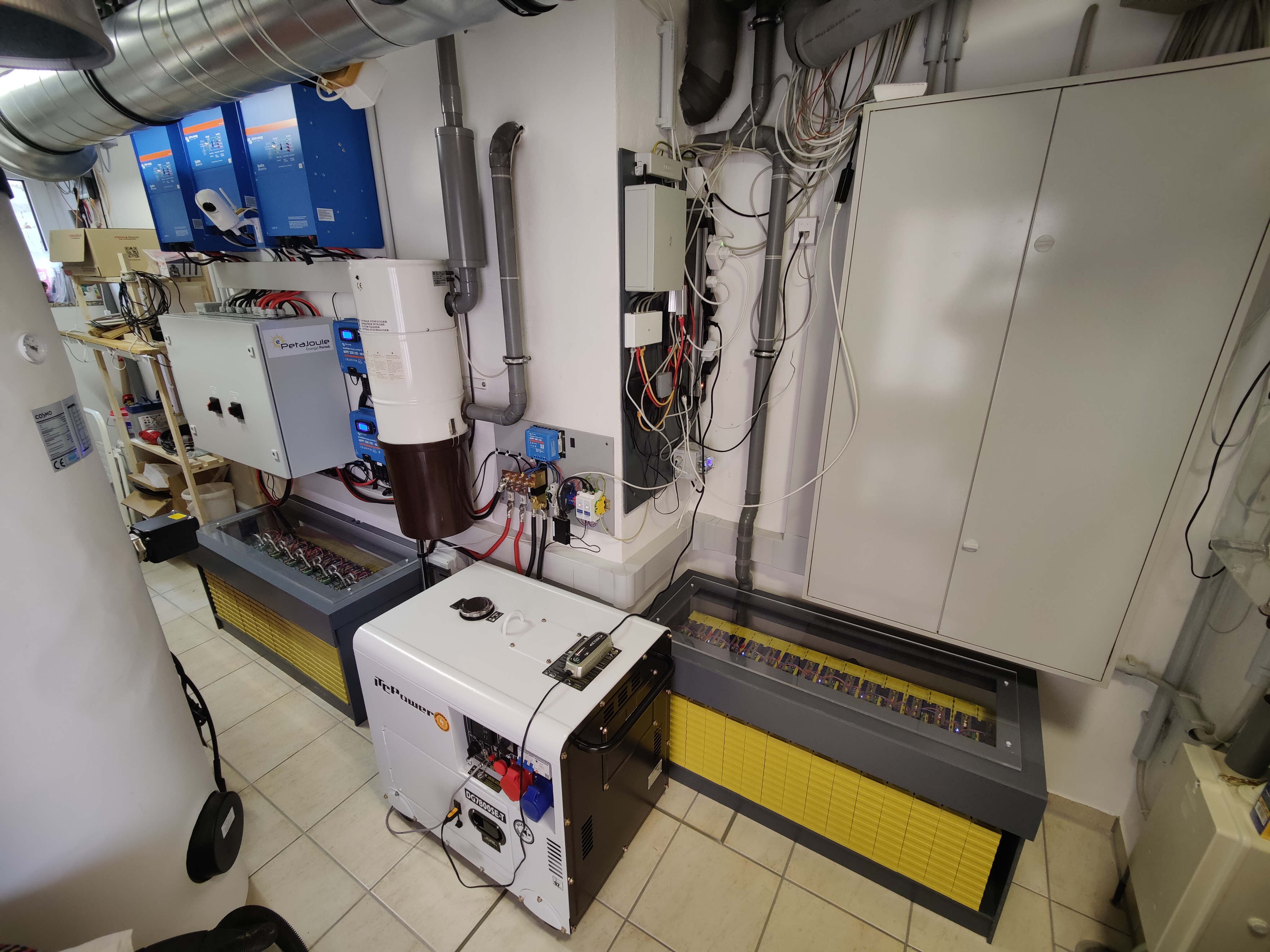

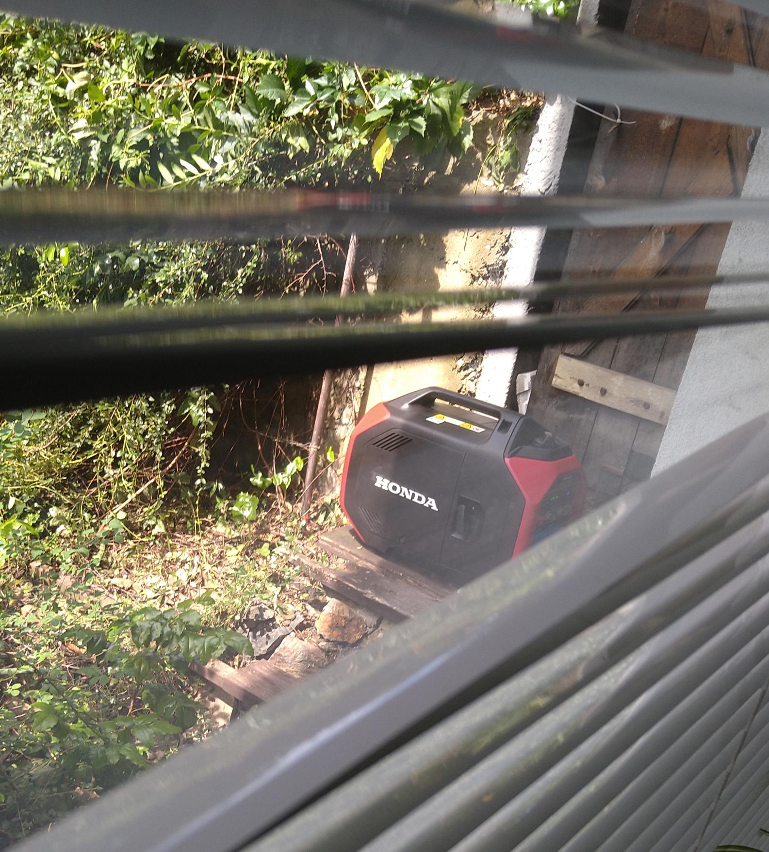

Já si tedy pro Putinovu zimu také pořídil elektrocentrálu a protože jsem snob, tak hned tu Hondu EU 32i
(https://www.hondastroje.cz/elektrocentr ... la-eu-32i/) Ta se sice musí startovat ručně, ale vypínat se může mobilem a hlavně má tak kvalitní výstup, že se nasynchronizuje i starej dobrej Involar Mikroinverter (na AC-Out Victronu). Celé to pak hrabe krásně: Pokud to ovšem máte na Quattru, tak se ještě vyplatí charger assistant, aby se řeklo že ze sítě nabíjet málo (1A), z generatoru co to dá.
Dále je nutné si uvědomit, že elektřina takto vyrobená je to nejdražší co si dokážeme představit - asi 60kč/kWh a to nemluvím o amortizaci generátoru.
Na druhou stranu - až bude Praha černá, tak to bude k nezaplacení. A 60kč/kWh za pohled na pochodně a vidle mi stojí za to.

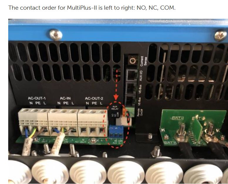

Jeste byc potreboval poradit zapojeni, dival jsem se ze ten mulitpuls ma jedno rele vystup viz obrazek.
Nastaveni jsem nasel priomo na victronu a nemel by tam byt problem. Jen bych ted potreboval poradit (potvrdit jak to zapojit)
Zde je jeste pdf, kde je ke konci i wiring diagram. Jak by to teda bylo prosim zapojene ?
Pujde pouzit to rele na multiplusu? Vsem moc dekuji.
ATS-4-25-Gasoline_EN.pdf- Diagram pro ATS
