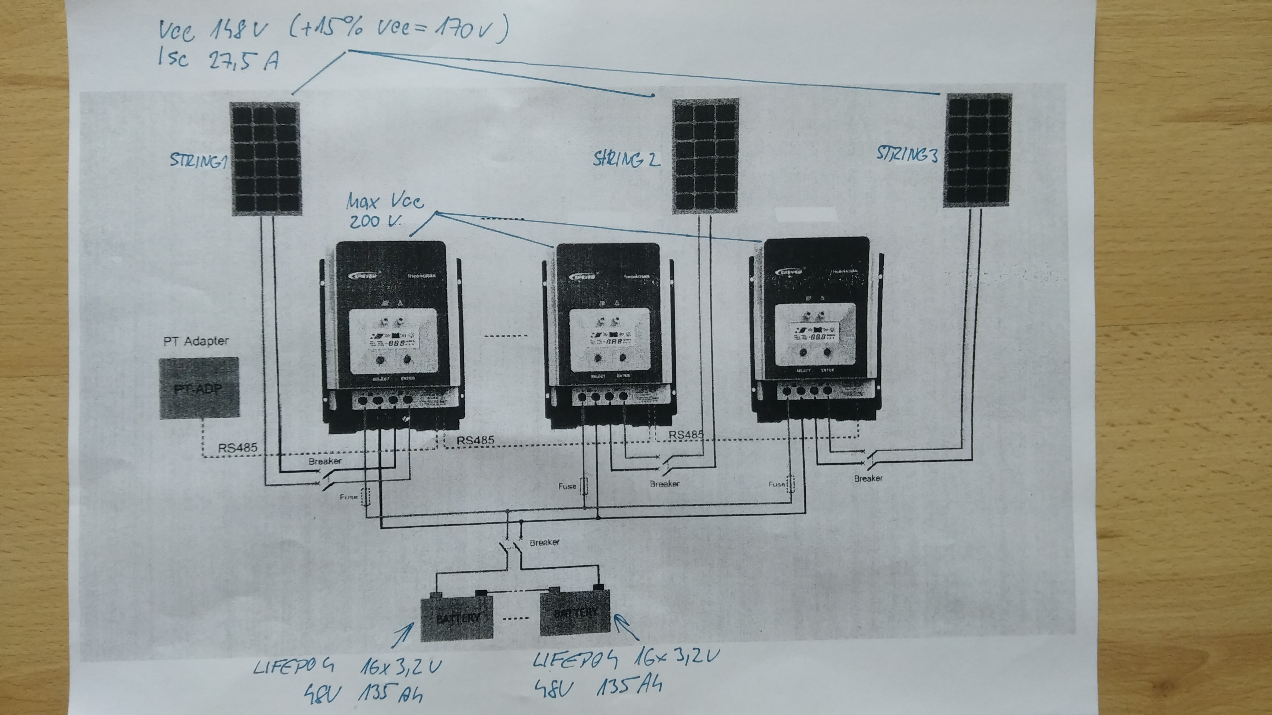

FVE ve výstavbě - namontované panely 9,6 kWp - 3 stringy, hodnoty viz obrázek
3x regulátor epever 6420, 2x akupacky 48V 135 Ah lifepo4. K tomu 3x 5kW invertor epever, které chci zapojit "jako" 3f rozvod do přepínače fází a jeden 3kW invertor pro bojler a případně další "externí" spotřebiče, které budou mít svůj samostatný okruh a nemusím je započítávat do 3f rozvodu.

Dobré by bolo vedieť aké zapojenie panelov bude použité, nech ti to skontrolujeme od začiatku. 3 paralelné stringy po 3 kusy v sérii na každý regulátor?
V tom prípade poitkový odpínač 14x51 s poitkou 14x51 36A gPv podla normy na DC, ono pri tvojom 200V systéme by stačila aj lacnejšia poitka do 500V 32A AC gG. Potrebuješ pravdaže 3ks zvodičov prepätia, ideálne do 200V DC aby dokázali zachrániť regulátory. Ja používam aj lacný čínsky zvodič, ktorý je hneď pod strechou a 20 metrov ďalej je už drahší zvodič slovenskej výroby KIWA.
Zvodič aj vedenie by mali byť každopádne istené poistkovým odpínačom, ktorý v prípade zásahu bleskom odpáli pri skrate poistky. Ja ho zapájam odpínač tak, že po odpálení poistiek ti do regulátora nepotečie už napätie a teda vieš že bol zásah bleskom, lebo regulátor nič nedáva (keby to náhodou prežil). Inak bacha, positkový odpínač neslúži na odpojenie panelov pod záťažou!!! DC ti môže natiahnuť pri záťaži taký oblúk, že to nezhasne ale vyhorí. Je potrebné najprv vypnúť regulátor a potom môžeš rozápajať. Inak je pravda že niekto poistkový odpínač nepoužíva, pretože sa spolieha na výrobcu, ktorý vyrába zvodiče tak, že by sa mal po zásahu prepáliť kontakt, no nie vždy sa to podarí.
Je super že si si spravil zemnenie, ideálne vytiahnuť ho k elektrárni a spraviť si tam ekvipotenciálnu svorkovnicu na ktorú sa tie zvodiče pripoja. Možno budem klamať ale 25mm2 lanko meď by malo stačiť, dúfam že ma keď tak opravia.
Tu si môžeš zhruba pozrieť ako sa zapája prepäťovka. https://www.kiwa.sk/wp-content/themes/k ... iwa_sk.pdf
Ale je to štýl zapojenia čo ja nepoužívam, ja pripájam regulátor až za poistkový odpínač aby nebol spojený s panelmi v prípade že vyhoria poistky, čo je myslím správnejšie riešenie.
Ak chceš mať zvodiče čo najviac funkčné, použi ich aj na výsupe z meničov.

Na baterkách už máš nejaké istenie, alebo vôbec?
Je potrebné vedieť kolko A zvládne baterka a koľko BMS a podla toho dimenzovať potom poitku. Ja mám 3 x 48V, každá baterka má svoju vlastnú poitku a svoje BMS. Odporúčam použiť poistku aj na výstupe regulátora na baterku. Tam stačí istiť iba +. Ja som použil DC istič čo som mal po ruke. Prípadne si vyrob zbernicu kam pripojíš 3 baterky, 3 regulátory a 4 meniče ak som to správne pochopil. Na škodu nie je mať istené aj meniče, ak nemajú už poistku na DC strane zabudovanú v sebe.
Čím viac toho poistíš, tým menšie je riziko požiaru.

Správně by měl být svodič přepětí co nejblíže k panelům, kabel do rozvaděče, pojistky a další svodič přepětí před MPPT regulátorem. Většina solárníků na to kašle( já taky:) mají kabel od panelů do rozvaděče, pojistky, svodič přepětí. Někdo to má i jinak.Janklx píše:Svodič přepětí je pro mě taky španělská vesnice, jeden tvrdí, že musí být mezi panelama a jističem popř. odpínačem, druhý zas říká, že svodič musí být ve směru od panelů až za pojistkou, další nedává svodič vůbec a co koukám, tak většina made in homodomo používá takové ty čínské oranžové svodiče, které jsou zajímavé cenou, ale nevím, jestli i nějakou dobrou funkcí ...
Pojistky 10x38mm na DC hodnota- zkratový proud panelů a nejbližší větší hodnota tak jak je výrobní řada pojistek.
Přepěťovky na 200V budeš asi schánět těžko, dal bych na větší napětí třeba tady https://shop.mypower.cz/svodic-prepeti- ... 220dc-6999
nebo levné čínské oranžové.
Janklx píše:Dům stojí v cca nejnižším místě celé zdejší zástavby 15 let a byl kolaudovám bez hromosvodu. Hřeben střechy, na které jsou panely, běží souběžně s vedením vysokého napětí distribuce v "osové" vzdálenosti cca 11 m, takže i nejvzdálenější panely jsou vzdálené od tohoto vedení max 16 metrů. Při stavbě mi bylo mnohokrát z různých stran sděleno, že riziko blesku je v případě naší stavby tak zanedbatelné, že dělat hromosvod jsou jen vyhozené peníze. Zemnící drát jsem si ale k základům natáhnul a můžu v případě potřeby dostat toto uzemnění nějakým vhodným vodičem až do technické místnosti, kde budou komponenty fve. Toto vedení by bylo dlouhé cca 8 m.
Osobně bych spojil konstrukci panelů CY16mm2 s PEN (žluto zelený) a zemnícím drátem a šel klidně spát, ale někdo může mít i jinný názor
Rozvod 48V se nejistí pro provoz,většina solárníků nemá jištěný rozvod 48V. Většina střídačů či regulátorů nepřežije odpojení baterie při plném proudu, jak je na tom Epever netuším, pojisky se používají jako odpínače pro případ opravy či demontáže. Takže vypnout MPPT regulátory (nevím jestli lze Epever vypnout), nebo jim odpojit panely, vypnout střídače až potom odpojit baterku (otevřít pojistkový spodek). Zbytek lze zase zapnout v obráceným pořadí. Při odpojení jedné baterky nesmí překročit vybíjecí/nabíjecí proud té druhé baterky hodnoty dané výrobcem(přibližně 135A)Janklx píše:FVE ve výstavbě - namontované panely 9,6 kWp - 3 stringy, hodnoty viz obrázek

Hodnoty pojistek: regulátory 80A, střídače 125A, baterie klidně 200A, pojistky na + i - pólech. Lze použít 3f pojistkové spodky a prostřední nezapojit.
Tvé sestavě by slušela i třetí baterka. 3x 5kw střídače je asi 320A na 48V při plném vykonu a 160A odběru na jednu baterku je hodně.

na tej schéme máš nakreslené 2 batér.bloky á 48V do série... predpokladám že je to chyba a majú byť zapojené Paralelne na 48V systém.
Ja by som si pred každý regulátor dal ešte DC istič alebo odpínač (od baterky) aby si v prípade potreby vedel odpojiť aj regulátor od baterky

To nie je moja schéma, ja som sa len votrel do témyantoni_sk píše:na tej schéme máš nakreslené 2 batér.bloky á 48V do série... predpokladám že je to chyba a majú byť zapojené Paralelne na 48V systém.
Moje schéma DC vyzerá takto nejako: Tými DC ističmi si nejako nie som istý.
V Combiboxe viem 125A DC istič nahradiť s poistkovým odpínačom OPVP14-2 + 40-50A poistky. Tým by som mal poriešené odpájanie všetkých stringov jedným prvkom.
Ale stále neviem čo použiť v prípade mppt a meniča.
Za regulátorom v budúcnosti môže tiecť tých 85A a DC ističom z Číny nejako neverím.
Rovnako pred meničom na DC strane neviem čo dať. či 200A mega fuse + batériový odpojovač, alebo len mega fuse, alebo nič, alebo DC 150A breaker z Číny.

Zatiaľ nemám takmer nič kúpené. O central stop ani o vyrážacích cievkach som neuvažoval. Má to niekto takto spravené?cipis píše:TKdyž už tam máš jistič, tak k němu vyrážecí cívku. Ať to vypneš všechno i na dálku nebo central stop tlačíkem. Tj. i ostatní případné DC jističe dej s cívkou.
Neviem, či to nebude zbytočná komplikácia, tej kabeláže tam bude aj tak viac ako dosť.
- Příspěvky: 6815
- Reputace: 938
Re: Návrh jištění fve
A jak to všechno okamžitě vypneš, když dojde třeba k požáru?
Nějaké bateriové odpojovače se dělají i s bowdenem, tak třeba když je to ve sklepě, tak se vytáhne spoušť do průjezdu, ale asi ne vždy to jde řešit mechanicky.
Pokud už si člověk hraje s pojistkami, přepěťovkami, dalšími pojistkami, tak proč to neudělat pořádně?
Komplikace to není, jen prostě další kabel z mnoha.
Diablo1st
- Příspěvky: 2233
- Reputace: 210
A čo takto? Bude to OK?
Karlik73
- Příspěvky: 95
- Registrován: sob pro 18, 2021 4:41 pm
to mi prijde v pohode
Karlik73
- Příspěvky: 95
Mozna bych jen dal spis dc jistice misto tech odpinacu
Karlik73
- Příspěvky: 95
Ted jeste koukam, ze ten svodic prepeti mas na maly napeti,ne? V ty rade Citel dela tusim i na 350V
