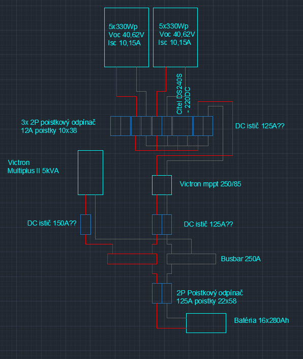

Troška sa votriem do témy istenie FVE. Mal by som pár otázok na toto téme:
1. Ako sú spoľahlivé DC ističe v Combiboxe (za poistkovými odpínačmi pre jednotlivé stringy)? Neviem, či použiť 63A DC istič alebo radšej ďalší poistkový odpínač s 50A alebo 63A poistkovou.
2. Dávate nejakú poistku alebo DC istič medzi mppt regulátor a busbar? ak áno aký typ?
3. Aké je najlepšie riešenie istenia meniča, t.z. medzi busbar a menič (multiplusII 5kVA)?

Já žádné DC jističe nepoužívám.
Používám https://www.oez.cz/opvp10-1 a https://www.oez.cz/opvp22-1 odpínače jak pro panely tak pro baterky.
Takže každý string pojistka, každá baterka pojistka, přímo měnič nejistím má DC pojistku uvnitř (AC jistím jističem který odpíná L a N jak in tak out), mppt co mám tak tam taky nic nemám.

Na každom stringu bude 2P poistkový odpínač + 12A poistky. Do budúcna plánujem posilniť pole o tretí string a vypínať ich len cez poistkové odpínače sa mi zdá už troška zdĺhavé. Preto rozmýšlam, či tam nedať 63A DC istič. Viac ako 35A tam aj tak nepotečie, aj keď budem mať 3 stringy.
Pre baterku už mám doma OPVP22-2 + 125A poistky, tuto problém nie je.
Skôr sa mi jedná o istenie medzi busbarom a mppt (Victron 250/85) a medzi busbarom a meničom (Multiplus II).

Měnič má pojistky v sobě a MPPT od Epeveru také. Byť Epever o pojistkách píše.
Takže je to spíše o pohodlí, jak to vypnout a případně vyměnit, než o tom, že by tam nic nebylo, případně pojistky alá Viktor tenkým káblem.

na tej schéme máš nakreslené 2 batér.bloky á 48V do série... predpokladám že je to chyba a majú byť zapojené Paralelne na 48V systém.
Ja by som si pred každý regulátor dal ešte DC istič alebo odpínač (od baterky) aby si v prípade potreby vedel odpojiť aj regulátor od baterky

To nie je moja schéma, ja som sa len votrel do témy :lol:
Moje schéma DC vyzerá takto nejako:
Tými DC ističmi si nejako nie som istý.
V Combiboxe viem 125A DC istič nahradiť s poistkovým odpínačom OPVP14-2 + 40-50A poistky. Tým by som mal poriešené odpájanie všetkých stringov jedným prvkom.
Ale stále neviem čo použiť v prípade mppt a meniča. :?:
Za regulátorom v budúcnosti môže tiecť tých 85A a DC ističom z Číny nejako neverím.
Rovnako pred meničom na DC strane neviem čo dať. či 200A mega fuse + batériový odpojovač, alebo len mega fuse, alebo nič, alebo DC 150A breaker z Číny.

TKdyž už tam máš jistič, tak k němu vyrážecí cívku. Ať to vypneš všechno i na dálku nebo central stop tlačíkem. Tj. i ostatní případné DC jističe dej s cívkou.

Zatiaľ nemám takmer nič kúpené. O central stop ani o vyrážacích cievkach som neuvažoval. Má to niekto takto spravené?

A čo takto? Bude to OK?

Nový příspěvek od Karlik73 »
to mi prijde v pohode
Mozna bych jen dal spis dc jistice misto tech odpinacu
Ted jeste koukam, ze ten svodic prepeti mas na maly napeti,ne? V ty rade Citel dela tusim i na 350V
