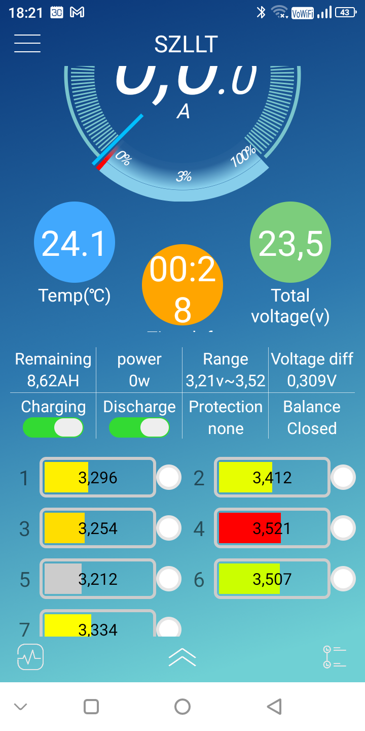

DIYBMS používám, ale teď jsem vyzkoušel kombinaci smart BMS a přelévacího balanceru s ETA3000 na 7s akumulátoru z baterek z elektrobusu, cca 300Ah na článek, s celkem velkým samovybíjením, každej samozřejmě jinačí. Začátek byl katastrofický, včera večer jsem to složil a začal nabíjet, viz obrázek ze smart bms z telefonu: po 28 hodinách to vypadá takhle, přes den jsem do toho nabil cca 30Ah, což je jak vidno kapka vody v moři: Věřím tomu, že zítra už to bude srovnaný, na prvních třech článcích už nesvítí na balanceru kontrolky.
Je to trochu přes ruku, že se elektrika z nejvíc nabitýho článku musí přečerpat až do těch nejmín nabitejch přes několik dalších, ale je vidět, že to v praxi funguje. Otázka je, jak by to vypadalo u 20s baterky (budu taky testovat) Ale opět, pro lifepo4 je to prakticky nepoužitelný, protože rozdílný napětí je jenom při nabíjení a SOC víc než 90% stejně jako při vybíjení a SOC pod 20%, tj je málo času na balancování. Proto na lifepo4 mám DIYBMS V4 s balancováním 2A , ETA3000 i při balančním proudu 1A je prostě kapka vody v moři...
