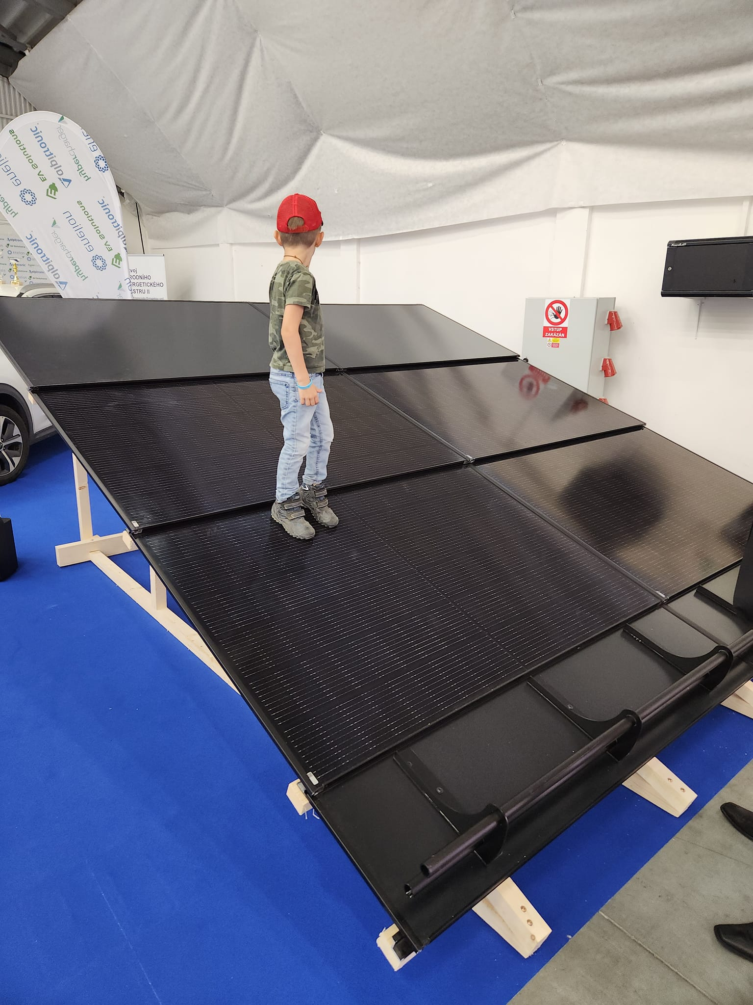

Když už jsme u toho oživení - tak dlouho jsem kamarádovi tvrdil, že systém uchcení panelů na střechu bez krytiny neznám / není, až si ho sám našel
https://solarshop.baywa-re.cz/gse-integration-m45/

Krásný no, ale je to atyp panel. Řekl bych že cena bude jako krytina+ nad to panel a to mi přijde bezpečnější, ale každýmu co chce.
Franta2776
- Příspěvky: 5552
- Reputace: 547
Re: solarni panely misto stresni krytiny
Cenu neznám.Je na panelu pouze jiný AL profil, cenově výrobně podobný jako klasický profil.Jinak úspora velika.Nepotřebuješ,krytinu,háky,profily+úspora váhy a montáže. Úspora může dělat 1500kč na panelu a jeho ploše.
