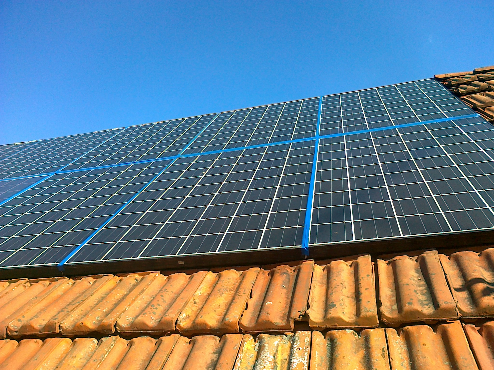

Takhle to mám udělané nad krbovnou, což je moje jediná střecha na jih.
Mezi panely jsem nechal dilataci cca 1-2mm, která je přelepená krycí plastovou páskou, která vydrží několik let. Dal by se použít silikon nebo krycí "T" profil z makrolonu, ale mě to tak hle vyhovuje.
U hřebene je krycí plechování. Ohyb na panely je 10mm, na druhou stranu 130mm aby přesáhl na tašky. Původně jsem přilepil silikonem, ale překvapilo mě, že zinek z pozink.plechu reaguje se silikonem. ze zinku byl bílý prášek, na kterém silikon nedržel takže se plechování u hřebene cca po roce utrhnulo. Možná je to důsledek kyselých dešťů a dvojkovu hliník -zinek. Napodruhé jsem to přišrouboval.
Panely jsou přišroubovavé vruty zespoda skrz střešní latě do spodního rámu panelu. Pozor na délku šroubu a umístění vrutu.

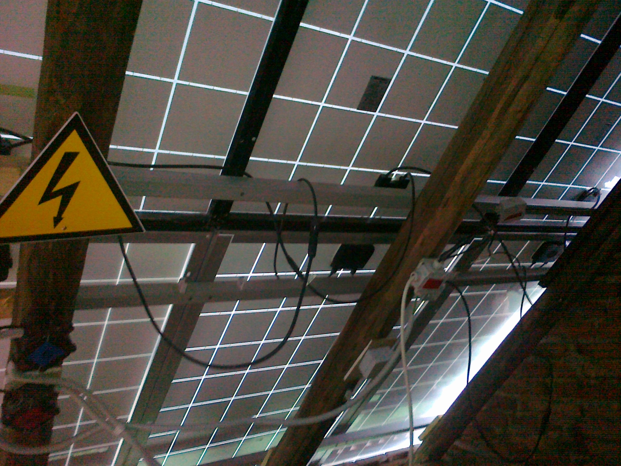

U mne střešní krytina z FV panelů vypadá v praxi takto:

mě se líbí ta cedule

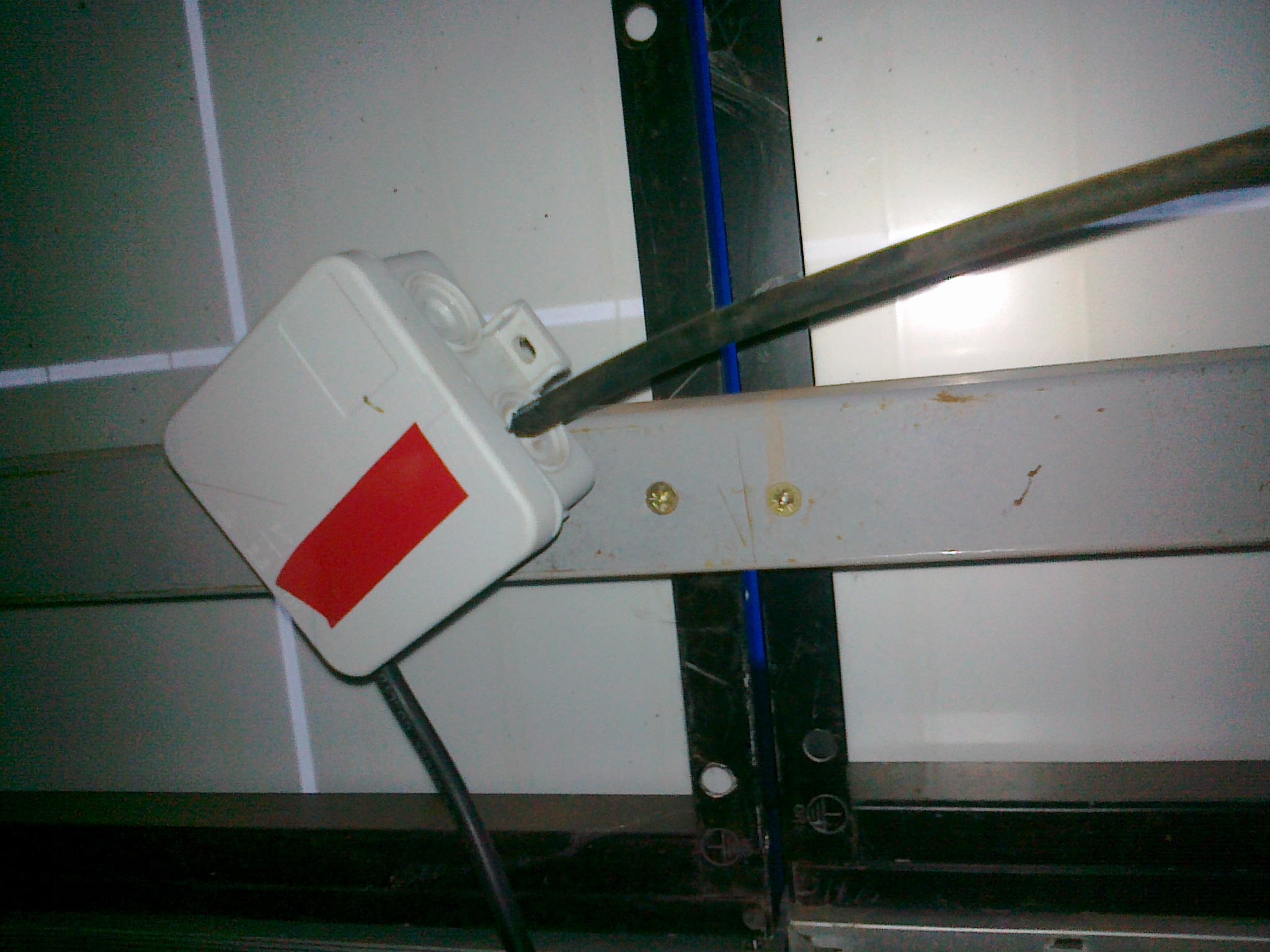

Celkem dobrý, co tam máš za tmel? kolik už to funguje tuhých zim a horkých lét? Jaký jsou dilatační mezery mezi panely?
-čeká mě oprava střechy na stodole, tak možná zkusím tuhle variantu krytiny.
Za mě, trochu bych dal té elektroinstalaci, moc se mi nelíbí krabice na trámech, já to mám stažený do rozvaděčku 60x60cm a tam odjištěný stringy a přepěťovky a něco měření...

tmel to není, je to PVC páska 3M.
zatím fungule 2 léta a 1 zimu ale je jasné že navždy to není.
dilatační mezery mezi panely 2-5mm. Až se budu domnívat že je to definitivní sestava, budu panely izolovat lehkou vrstvou silikonu na "T" profilu z komůrkového plykarbonátu.
Instalace je z pohledu revizáka naprosto nedostatečná, to chápu. Budu na tom muste ještě zapracovat, ale kde se dalo, dal jsem alespoň nehořlavou podložku pod krabici na krokvi.

Jinak s tou cedulí to byla sranda. Správně by jsi tam měl mít i tabulku první pomoci a další...

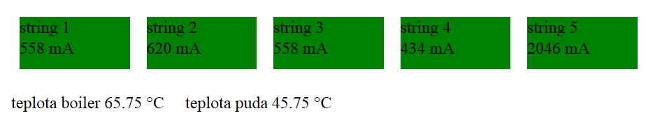

ale rád bych, jenom když je světlo tak je na té půdě fakt horko... tak aspoň to, co mám na webovým rozhraní z arduina. Každej ten string můžu zvlášť zapnout a vypnout, měření je jenom orientační s ACS712 ale teploty poměrně přesně s DS18B20..
