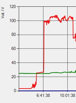

Re: Malá elektrárna s funkcí UPS
Obrázek bude asi lepší, než dlouhý popis. Zkrátka regly v Axpertech, co mají MPPT od 120 V (můj případ), nedávají dobře začátek/konec dne, případně silně zataženou oblohu. Jak sleze výkon pole pod nějakých 200 W, tak to začne kravit.
Novější MAXy s MPPT od 90 V, co zdejší členové píší, tak prý to zvládají líp.
Na obrázku níže dlouho nic a pak najednou bum - 150 W.
Otázkou je, jestli tam byl skutečně nulový proud, nebo jenom nevhodné měřidlo ukazovalo nulu.

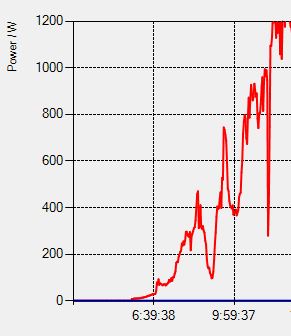

Vytáhl jsem k tomu ještě měření výkonu na baterii - to jsou data z Victron SmartShuntu. Prakticky se začalo něco dít až v 6:40, tedy hodinu po dosažení startovacího napětí regulátoru, kdy to nebylo schopné ani pokrýt vlastní spotřebu měniče - byl v bypassu.
Jako mohlo by to fungovat líp, ale co by člověk chtěl od all-in-one krabice za ty peníze?
pokud vím tak u všech to možné je a některé to dělají automaticky vnitřním relé (při provozu z baterie)Dagus píše:Matess hezky sepsáno, ještě jeden poznatek, pan tím chce zálohovat plyn kotel. Některé si hlídají plamen čidlem co měří něco mezi PE a N a tedy musí být spojen. To axpert splňuje? Lze to u něj klemovat?
- Příspěvky: 4081
- Reputace:574
ono to, ze na panelech je napeti, neznamena ze dodaj i proud. Ja mam v 6:00 taky 80v ale vykon to doda par wattu.sindyk píše:Vytáhl jsem k tomu ještě měření výkonu na baterii - to jsou data z Victron SmartShuntu. Prakticky se začalo něco dít až v 6:40, tedy hodinu po dosažení startovacího napětí regulátoru, kdy to nebylo schopné ani pokrýt vlastní spotřebu měniče - byl v bypassu.
