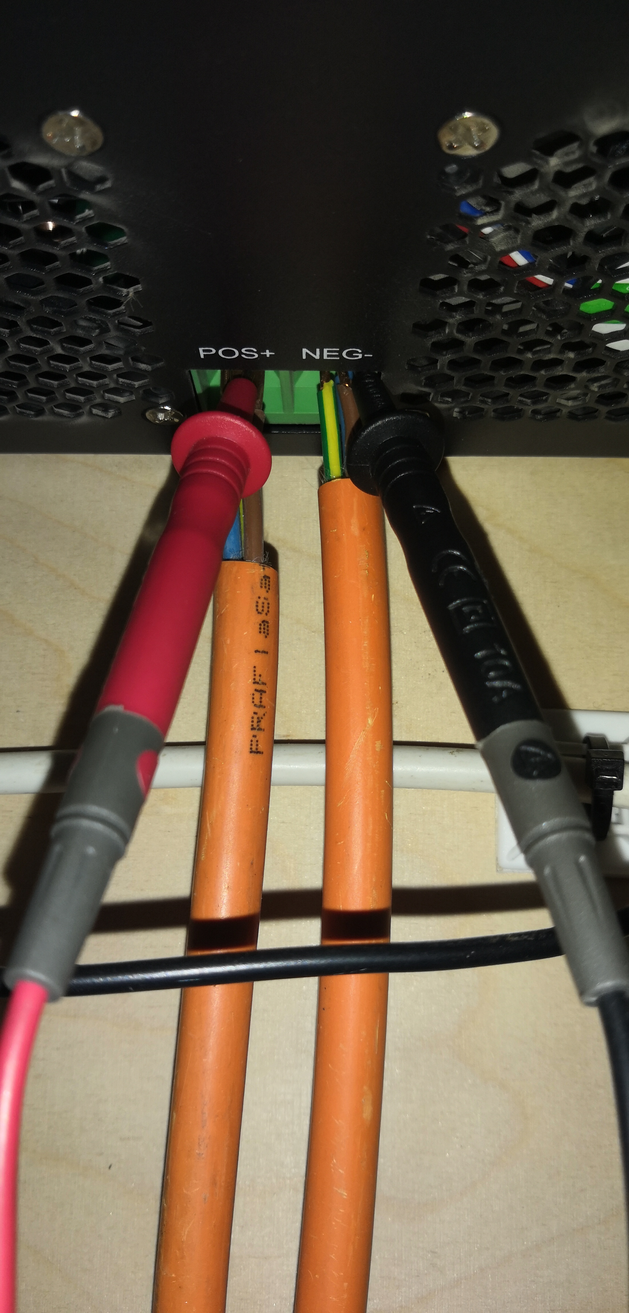

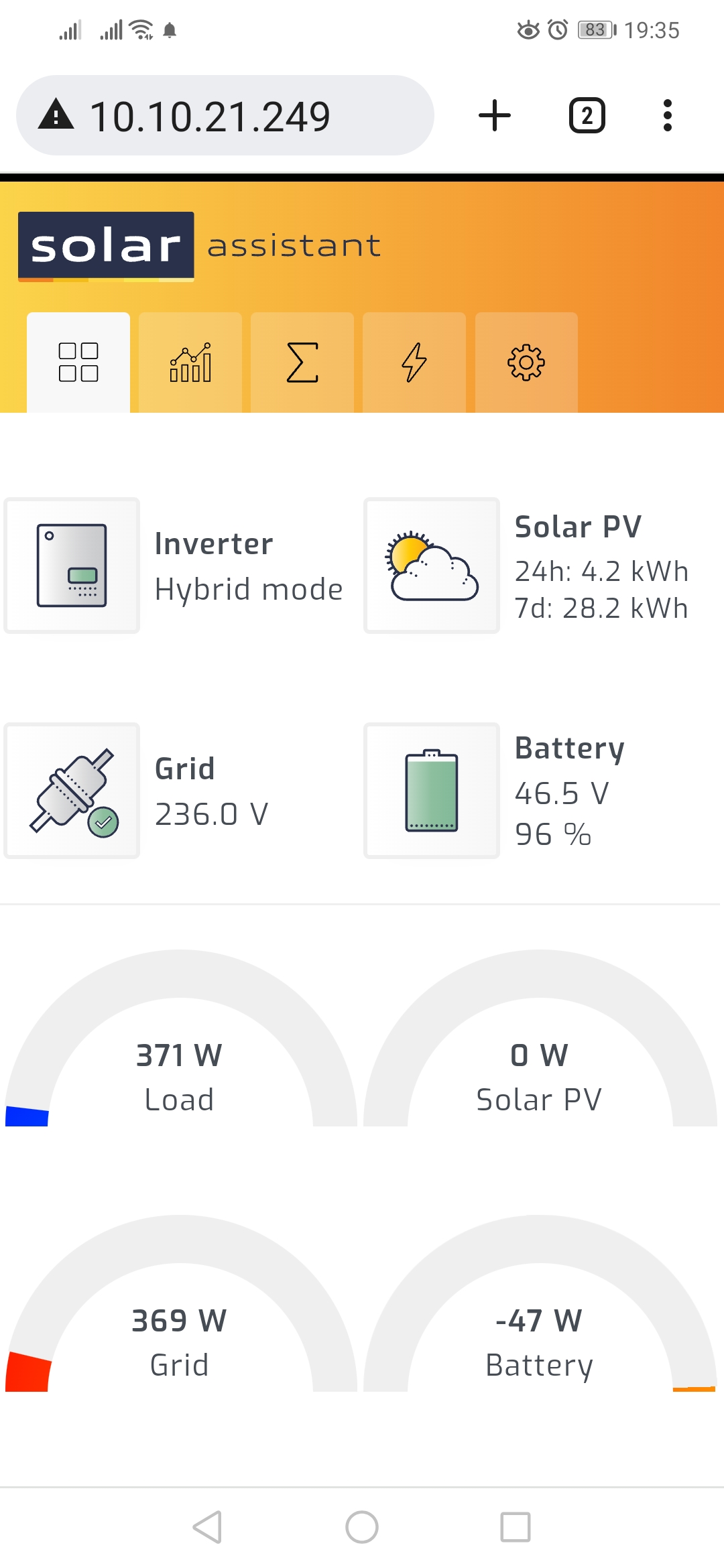

Je možné aby uvedeny měnič dělal velké rozdíly v tom co ukazuje a skutečnost?
Např napětí na baterii mi ukazuje např. 42.6V a na dig. měřáku mám 47.7V

Mě napětí ukazuje OK, za klidu rozdíl 0.1V
Při odběru to co ukazuje klesne více, ale aby to dělalo rozdíl 5V to se mi zdá moc, mě to udělá max 1V, ale samozřejmě mám menší výkon 3.2kW.
Jinak ten rozdíl máš i když je měnič nezatížený, nebo jenom pod zátěží?
Taky skus změřit napětí přímo na svorkách v měniči, zda není přechodový odpor třeba tam, ale při rozdílu 5V a proudu 50A a pod by ty svorky už musely pěkně hřát?
Minule jsem dotaz napsal jinde

Re: Pomoc Revo VM plus 5.5 kW - 48 V
A proč to píšeš znovu?
Jinak proč by to nemohlo být možné? Je to jenom elektronika která byla nějak nastavená.
Prostě sundat kryt na měniči a měřit přímo na připojovacích svorkách - sedí to s voltmetrem?
Pokud ne otestovat voltmetr jinde zda je OK případně si půjčit jiný a znovu změřit a pokud je rozdíl pořád velký reklamovat.
Samozřejmě nepřesnost do 1V bych asi neřešil.
Pár fotek a video z měřáku
https://youtube.com/shorts/pFtEcJVVFas?feature=share
Soban píše:A proč to píšeš znovu?
Děláš si srandu s těmi kabely od baterky k měniči?
Koukej tam dát to co tam má být!!! Tohle jsem snad ještě neviděl
