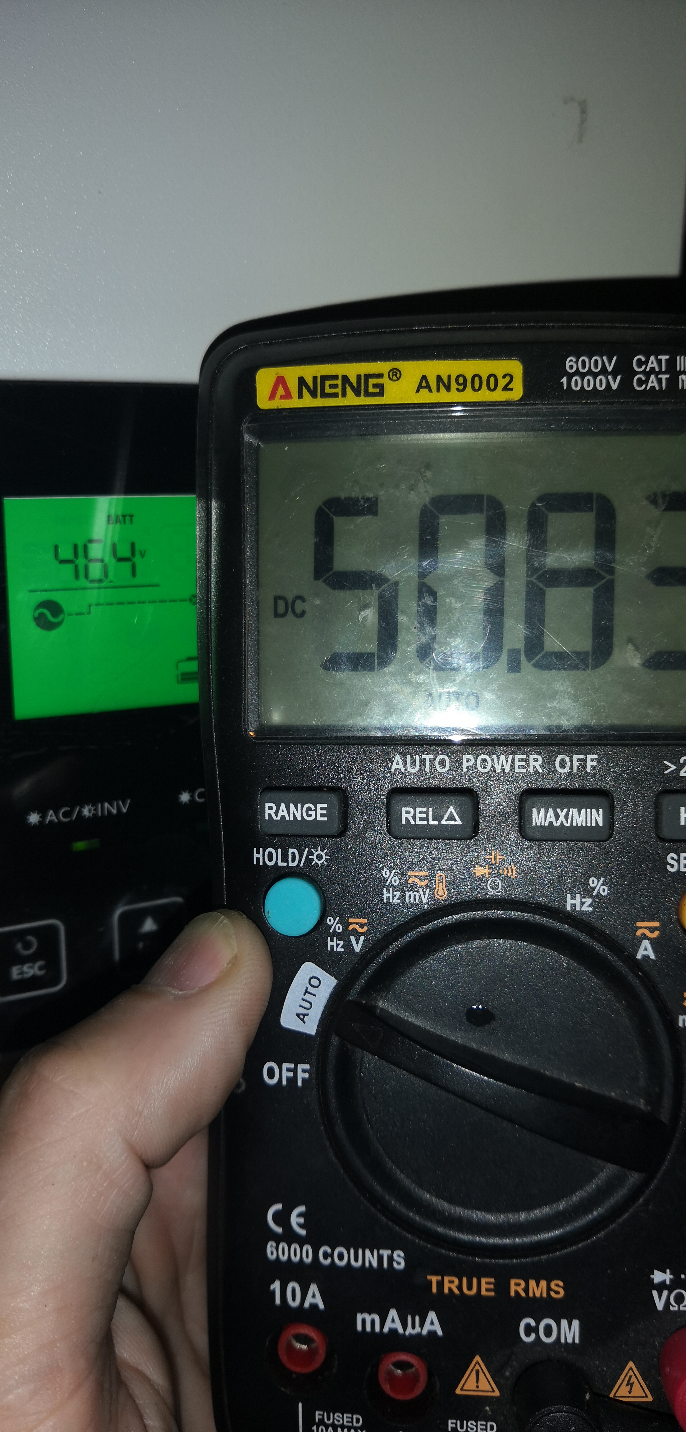

Je možné aby uvedeny měnič dělal velké rozdíly v tom co ukazuje a skutečnost?
Např napětí na baterii mi ukazuje např. 42.6V a na dig. měřáku mám 47.7V

Tohle se tu táhne celým fórem, nutná rekalibrace u dodavatele ...

Mě napětí ukazuje OK, za klidu rozdíl 0.1V
Při odběru to co ukazuje klesne více, ale aby to dělalo rozdíl 5V to se mi zdá moc, mě to udělá max 1V, ale samozřejmě mám menší výkon 3.2kW.
Jinak ten rozdíl máš i když je měnič nezatížený, nebo jenom pod zátěží?
Taky skus změřit napětí přímo na svorkách v měniči, zda není přechodový odpor třeba tam, ale při rozdílu 5V a proudu 50A a pod by ty svorky už musely pěkně hřát?

To už by je tam asi neměl
Podle mne je to sráč, jak se už nese i v dalších threadech, kde je odfláklé měření, no a ty nejhorší kusy nějak dají dokupy.
Ona už samotná hláška v popisu výrobku, že to neukazuje přesně, považovaná za "vlastnost" a ne chybu, tak je takové upozornění ...

Jako co chceš po tom nejlevnějším?
Mě funguje ok. Pouze spotřebu měří od asi 90-100W do té doby zobrazuje 0W, napětí taky OK, jediné co hapruje a neukazuje správně je proud z panelů což mě nevadí - k ničemu to nepotřebuji a proud z baterky taky je +- o 1A bokem.
Pokud chceš kvalitu pořiď victron ten měří přesně.

Moje zkušenost s REVO VM 5kW je taková, že 230VDC dělá jak má. Napětí výstupní ukazuje dobře, výkon celkem taky (až od 100W nahoru).
Napětí baterie první měnič s rozdílem 0,1V, druhý cca 0,2 V.
U panelů je to zajímavější. Napětí je v toleranci 5V, výkon z panelů ukazuje blbosti. Podle měření mppt v tomto měniči funguje jako by ve skocích. Vždy po určité době provede přeměření hodnot a prenastaví se. Pokud je osvit panelů stabilní to nijak nevadí, ale při rychle se měnících podmínkách mppt "nestíhá".
Celkové zhodnocení: podmínečně vyhovující (3 ve školním hodnocení). Jako měnič dobré, mppt by chtělo vylepšit.
Za ty prachy to celkem ujde.
Naproti tomu regulátory PCM60X svůj výkon přizpůsobují výkonu (osvitu) panelů prakticky v reálném čase.
Minule jsem dotaz napsal jinde

A proč to píšeš znovu?
Jinak proč by to nemohlo být možné? Je to jenom elektronika která byla nějak nastavená.
Prostě sundat kryt na měniči a měřit přímo na připojovacích svorkách - sedí to s voltmetrem?
Pokud ne otestovat voltmetr jinde zda je OK případně si půjčit jiný a znovu změřit a pokud je rozdíl pořád velký reklamovat.
Samozřejmě nepřesnost do 1V bych asi neřešil.

Re: Pomoc Revo VM plus 5.5 kW - 48 V
Pár fotek a video z měřáku
https://youtube.com/shorts/pFtEcJVVFas?feature=share
Soban píše:A proč to píšeš znovu?
Děláš si srandu s těmi kabely od baterky k měniči?
Koukej tam dát to co tam má být!!! Tohle jsem snad ještě neviděl
