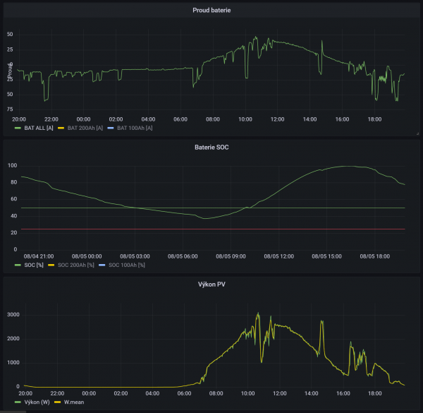

Tady mas moji fve v grafu
panely 5kwp (pulka vychod, pulka zapad, sklon 20°), baterie 15kwh .. .tak treba dneska ze 40% na 100 byla plna v 16:00
