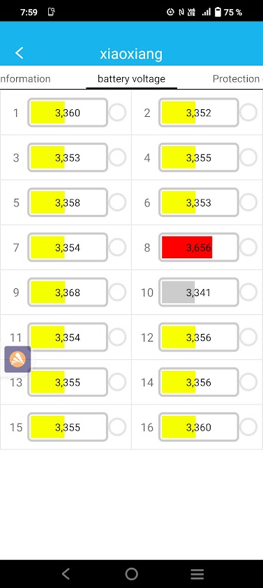

Koukám, že jsem se zapomněl pochlubit prozatímním výsledkem. Úplně dotažené to není, ale tak nějak to funguje.) Už tam mám natočeno 0.7MWh a přišla první "porucha". Tak jsem si aspoň vyzkoušel, že odpojení baterie Axpert i MSB přežije...
BMSka mi vypla baterku. Nemám (zatím) monitoring, tak nemám žádný vhodný log. Ale dnes jsem to nahodil a při ODBĚRU z baterek (1kW / 20A) mi roste napětí na článku č.8. Ale všechny šrouby jsou utažený. Bohužel než jsem to stihnul oměřit multimetrem, kde se to bere, tak mi to BMSka shodila. Hádám dobře, že tam někde bude přechodový odpor, že? Na screenshotech je baterka v klidu a s odběrem pro porovnání.

kdy jsi naposledy baterku srovnal na horní napětí? Tohle mi udělala baterka na UPS když jsem ji rok nehnal na top balanc. Baterka se prostě rozejde a jeden článek je nahoře a zbytek není nabitý.

Ta baterka se rovná každý den, ta BMS balancuje (sice málo, ale balancuje). A hlavně, asi jsem to nenapsal dost jasně. V klidu je na 8. článku napětí 3,372V a pod zátěží je na něm 3,656V. Tedy vyšší napětí!
Teď si to tady kreslím na papír a přechodovým odporem to být asi nemůže. Nevymyslel jsem situaci, kdy by mi ta BMSka mohla změřit vyšší než skutečný napětí.
Soban
- Příspěvky: 4582
- Reputace: 307
Re: FVE jako UPS, ekonomicky smysluplná
Osobně bych ten článek vymontoval a přehodil s jiným (asi s krajním) a uvidíš.
Buď ta BMS bude psát to napětí na tom stejném článku a potom nechápu jak při zatížení může na něm růst napětí a nebo to bude jiný článek a pak bude zrada někde v propojce či článku sousedícím a nebo těch drátkách k BMS.

Pokud na článku roste napětí při zátěži, tak může mít velký vnitřní odpor. Pokud nemáš měřák na vnitřní odpor tak na něj připoj voltmetr a zatížit odporem (třeba několik metrů tenkého drátu a uvidíš jak poklesne napětí
