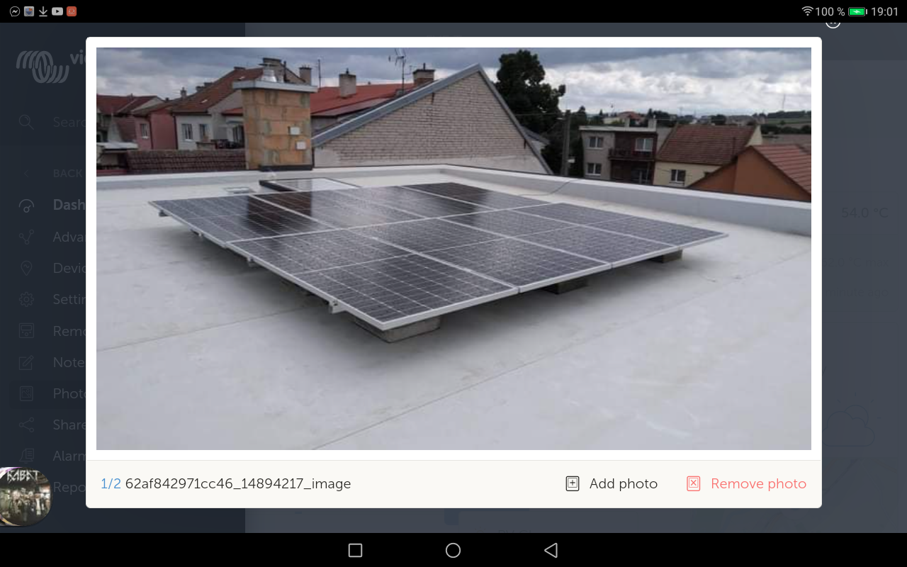

Jj, jsou to bifacial JA 450 Wp, je pod nima dost místa a krytina fatra lepenka 2mm světle šedá viz foto, dnes zase velká špička, je pod mrakem občas, panely se vychladí a jak vyleze, tak to dá hodně.sindyk píše:Řekl bych, že to jsou bifacial panely, je pod nima dost místa a světlá střecha, tak trochu toho světla možná pochytají odrazem zezadu a nebude tam takový teplo jako na mojí černý plechový střeše.

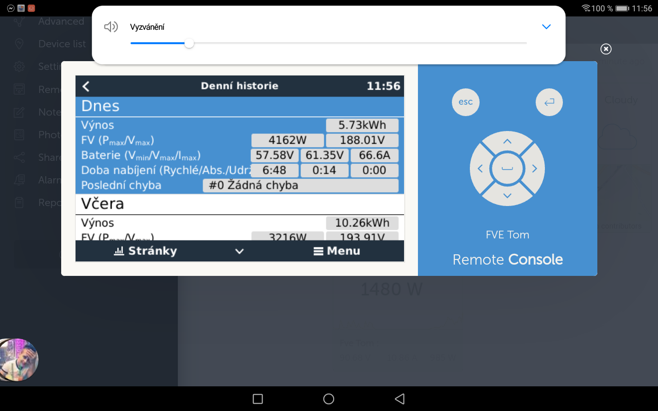

Já měl včera zase o něco více ve špičce, 4293W na MPPT z 3,6kWP Ja Solar

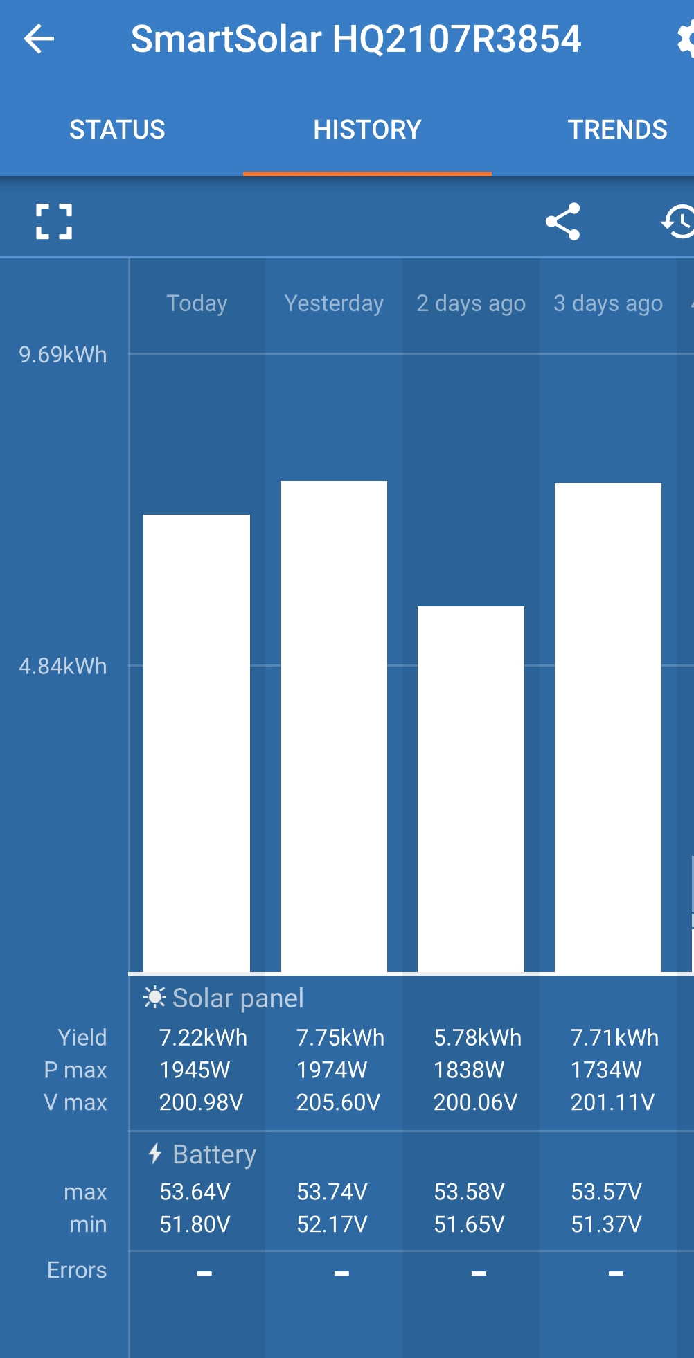

Neni to uplne o paneloch na lezato ale mam 4 panely 420Wp (1680Wp) skoro na zapad.
Posledni dny jak se honi mraky a pofukuje vitr a panely se chladi tak tam leta vykon pres 1680W. Jde to sledovat na regulatoru jak se panel zahreje tak ten vykon jde pomalu dolu. Dnes jsem to chvili sledoval jak se chova napeti s proudem.. Zde to jde krasne videt.. atp..
Dnes to špičkovalo v maximu na 1945W a včear dokonce 1974W coz je skoro 300W nad 1680 W.

Tak jsem zjistil, že to jsou Half panely, takže fungují dobře na to jak jsou hodně naležato.sindyk píše:Řekl bych, že to jsou bifacial panely, je pod nima dost místa a světlá střecha, tak trochu toho světla možná pochytají odrazem zezadu a nebude tam takový teplo jako na mojí černý plechový střeše.
