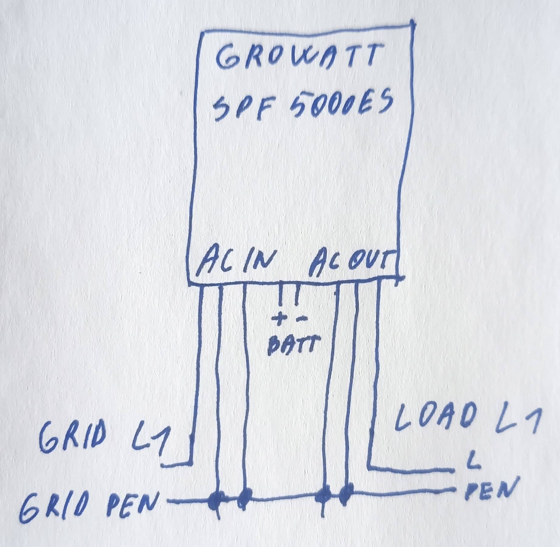

Re: FVE svepomoci
Takto to moze byt zapojene ? Moc sa mi to nezda. Lebo AC IN aj AC OUT bude spojene vsetko okrem fazy.
No ak je toto zle tak potom netusim ako to ma byt spravne zapojene ak chcem prepinat DS a FVE

Diablo1st
- Příspěvky: 2248
- Reputace: 214
Re: FVE svepomoci
Stále nechápem, prečo chcete spojiť N a PE pred a za meničom.
V rozvádzači je bod rozdelenie tam je spojenie v poriadku, ešte by malo byť uzemnené. Ďalej v dome nevidím zmysel spojiť N a PE.
Prepínať medzi DS a FVE viete jednoducho pomocou prepínača sietí napr. TOHTO

Re: FVE svepomoci
Ja to nechcem spojit ale ono to realne spojene je uz v sieti. proste N aj PE pipa ak ho premeram merakom.
Tym padom ak to tak zapojim ako je vissie na obrazku bude to presne vsetko poprepajane. Sice v hlavnom rozvadzaci ale bude. Takze AC IN aj OUT bude spojene v konecnom dosledku vsetko spolu ako na obrazku nie?
Co sa tyka toho ATS tak jedno uz mam ale chcel som ho vyradit nech si to prepina Growatt medzi DS a PV s tym ze nulak aj zem budu spojene permanentne a bude sa prepinat len (L)

Re: FVE svepomoci
Takze ked na AC IN zapojim len L + N z distribucky a na AC OUT zapojim L/N/PE s tym ze N a PE bude nasledne spojena v rozvadzaci tak to bude ok ? Nemusim prizemnovat aj N na AC IN strane ?

Misto kde se v dome meni soustava TN-C (od DS, mas tam PEN) na TN-C-S (typicky v prvnim domovnim rozvadeci, kde se PEN rozdeli na PE a N, kde PE je spojena na HOP/MET) muze byt v dome jen jedno. Ono pres nulove vodice tecou nemale proudy (pokud zatez neni idealni 3f ze se proud navzajem vyrusi). Takze na takovych vodicich vznikaji ubytky napeti. Samozrejme zavisi na dimenzovani vodice a taky vzdalenosti. Kdezto PE vodice jsou nepracovni a v normalnim stavu jimi netece zadny proud. Tedy N a PE nespojuj u invertoru ale ved skutecne oddelene N a PE od invertoru do hlavniho rozvadece. Tim si zajistis ze si na kovove krabici invertoru nevyrobis nejaky potencial proti zemi, ktery by nemusel byt bezpecny.Fliacik píše:Takze ked na AC IN zapojim len L + N z distribucky a na AC OUT zapojim L/N/PE s tym ze N a PE bude nasledne spojena v rozvadzaci tak to bude ok ? Nemusim prizemnovat aj N na AC IN strane ?
