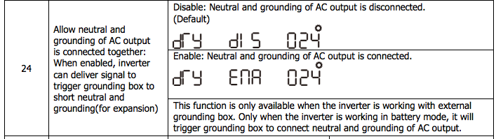

Vedeli by sme mi pls poradit co znamena toto nastavenie ?
Prave mi doma pristal Growatt SPF5000ES a zajtra to planujem nahodit no akosi som v navode nasiel parameter 24 ktori si niak neviem vysvetlit co robi.
Planujem spojit N + PE na strane ACin aj na strane AC Out dokopy vsetky 4 vodice bude to fungovat ? Pretoze inak to spravit neviem TNC siet. Neviem ci prave to nastavenie 24 nema niaky vpliv na toto zapojenie.
Velmi dufam ze sa niekto najde kto by mi to vedel ozrejmit lebo na nete som nic nensiel k tomu.

Prečo chcete spojiť všetky N a PE? Ja v tom moc zmysel nevidím.Fliacik píše:Vedeli by sme mi pls poradit co znamena toto nastavenie ?

No pretoze su vsetky realne spojene aj v hlavnom rozvadzaci. Kedze moja siet je PEN.
A menic to ma rozdelene na AC IN L/N/PE a AC OUT L/N/PE
Ak mam zapojit vsetky vodice tak mi z toho vychadza ze N/PE na vstupe aj vystupe budu v skrate. (Spojene)

Stále nechápem, prečo chcete spojiť N a PE pred a za meničom.
V rozvádzači je bod rozdelenie tam je spojenie v poriadku, ešte by malo byť uzemnené. Ďalej v dome nevidím zmysel spojiť N a PE.
Prepínať medzi DS a FVE viete jednoducho pomocou prepínača sietí napr. TOHTO

Ja to nechcem spojit ale ono to realne spojene je uz v sieti. proste N aj PE pipa ak ho premeram merakom.
Tym padom ak to tak zapojim ako je vissie na obrazku bude to presne vsetko poprepajane. Sice v hlavnom rozvadzaci ale bude. Takze AC IN aj OUT bude spojene v konecnom dosledku vsetko spolu ako na obrazku nie?
Co sa tyka toho ATS tak jedno uz mam ale chcel som ho vyradit nech si to prepina Growatt medzi DS a PV s tym ze nulak aj zem budu spojene permanentne a bude sa prepinat len (L)

Takze ked na AC IN zapojim len L + N z distribucky a na AC OUT zapojim L/N/PE s tym ze N a PE bude nasledne spojena v rozvadzaci tak to bude ok ? Nemusim prizemnovat aj N na AC IN strane ?

Misto kde se v dome meni soustava TN-C (od DS, mas tam PEN) na TN-C-S (typicky v prvnim domovnim rozvadeci, kde se PEN rozdeli na PE a N, kde PE je spojena na HOP/MET) muze byt v dome jen jedno. Ono pres nulove vodice tecou nemale proudy (pokud zatez neni idealni 3f ze se proud navzajem vyrusi). Takze na takovych vodicich vznikaji ubytky napeti. Samozrejme zavisi na dimenzovani vodice a taky vzdalenosti. Kdezto PE vodice jsou nepracovni a v normalnim stavu jimi netece zadny proud. Tedy N a PE nespojuj u invertoru ale ved skutecne oddelene N a PE od invertoru do hlavniho rozvadece. Tim si zajistis ze si na kovove krabici invertoru nevyrobis nejaky potencial proti zemi, ktery by nemusel byt bezpecny.Fliacik píše:Takze ked na AC IN zapojim len L + N z distribucky a na AC OUT zapojim L/N/PE s tym ze N a PE bude nasledne spojena v rozvadzaci tak to bude ok ? Nemusim prizemnovat aj N na AC IN strane ?
