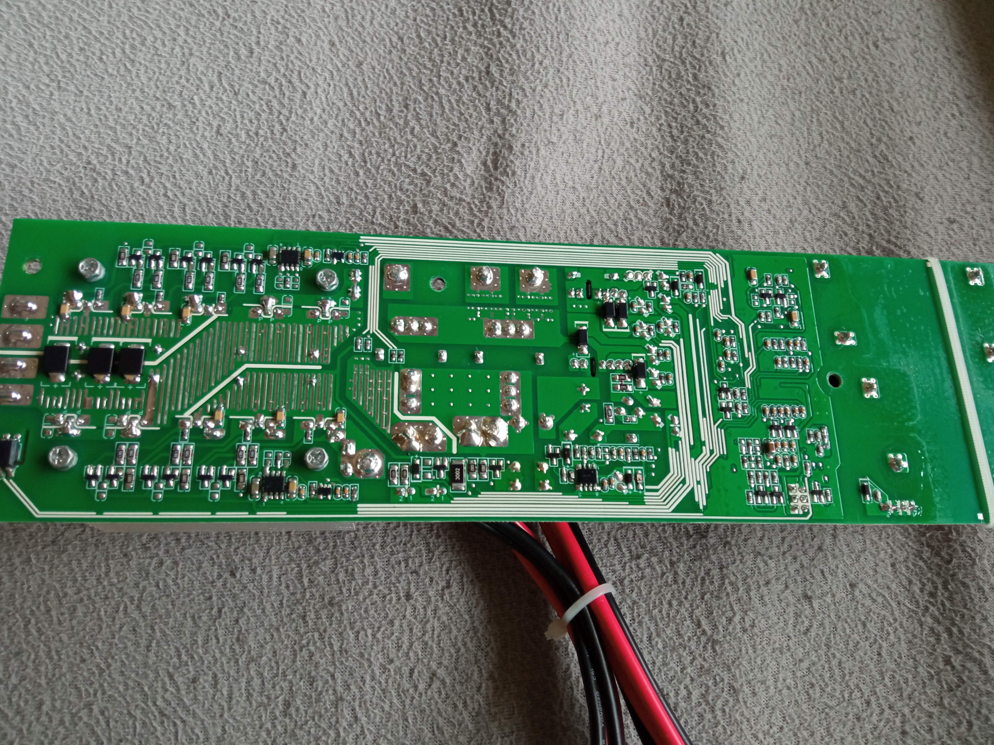

King uvnitř neznám, ale u mého Axperta jsem měl nekontaktující kontakty relátka, které uvnitř připojovalo fv panely. https://forum.mypower.cz/viewtopic.php? ... fv7#p78644
https://forum.mypower.cz/viewtopic.php? ... fv7#p96003

Re: Axpert King nezobrazuje prívod panelov
Mam stejny problem s timto menicem i stejny zdroj menice tj. pokud zjistis co se stalo budu prosim dej mi vedet

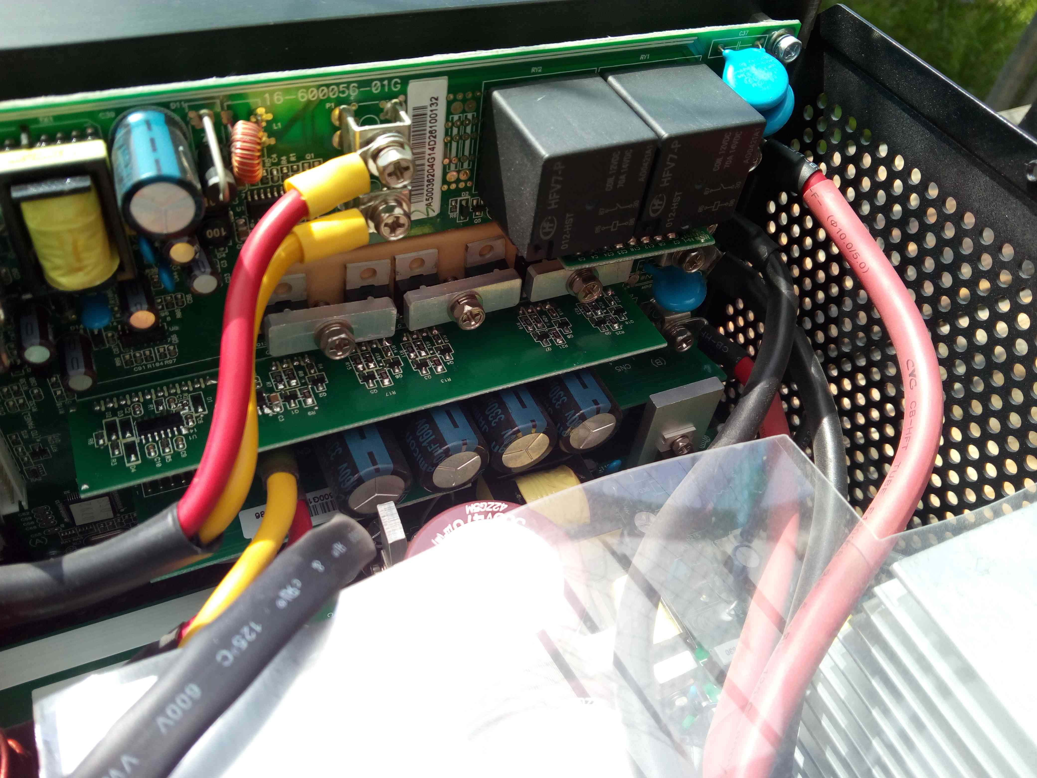

Moje vnútro kinga vyzerá takto:

No a nejsou pod těmi kabely právě dvě relátka?
Ale samozřejmě problém může být úplně jinde.
Pokud ano, tak bych vše vypnul, měřil odpor mezi kontakty a procvakaval jejich cívku externím zdrojem - u mě to bylo 12V. A dbal bych na polaritu, protože tam asi bude dioda pro omezení napěťových špiček.Ale samozřejmě problém může být úplně jinde.

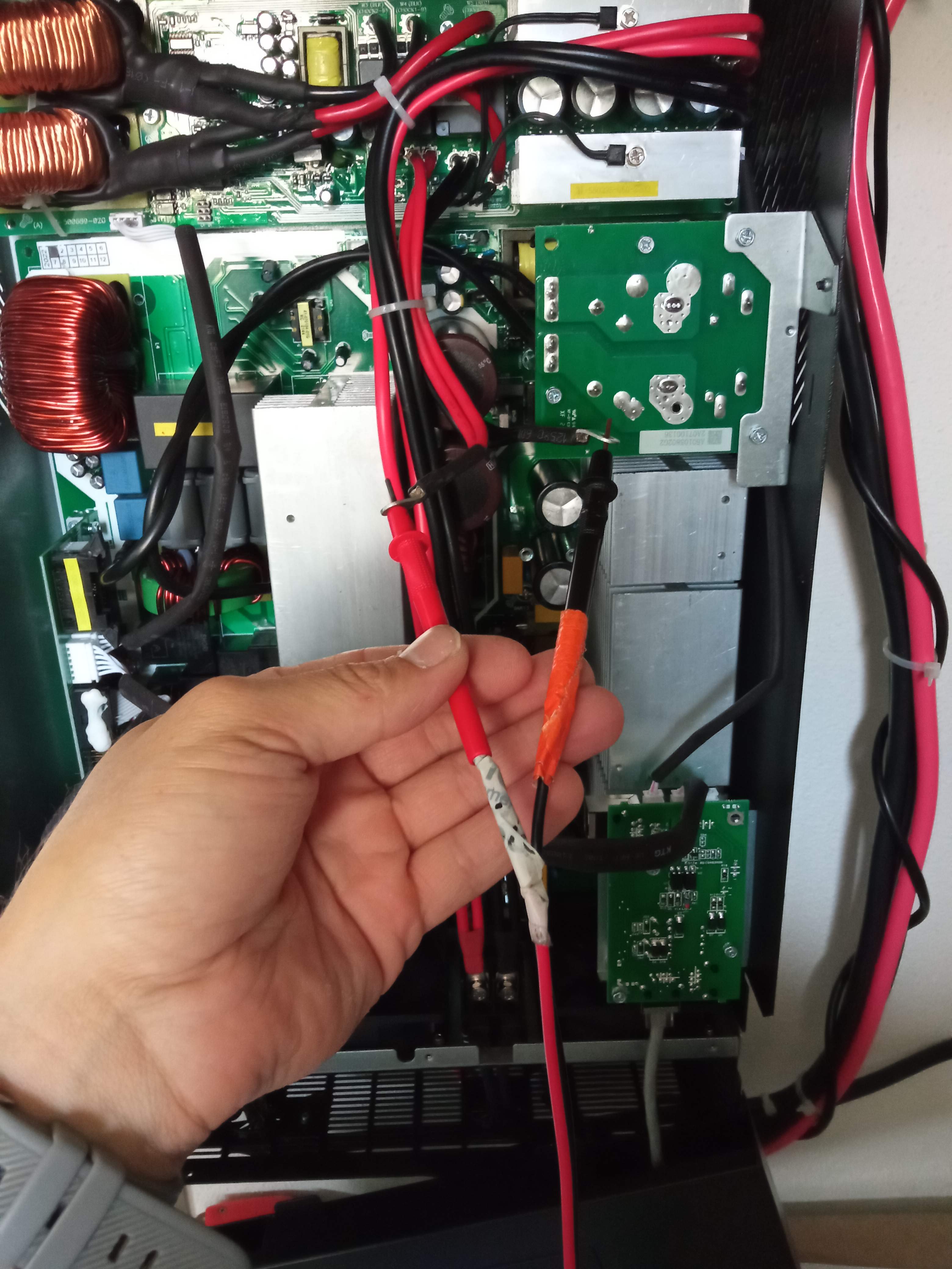

Ano, sú tam dve relatka,,, idem ich vyskúšať, či fungujú...

Obe relátka som otestoval externými 12V, precvakávajú,,, idú. Ale keď Kinga zapnem, tak s týmito relátkami sa nič nedeje,,, ako keby do nich nešlo 12V... neviete, či majú byť počas bežnej prevádzky zopnuté, teda do nich má ist 12V?rva píše:No a nejsou pod těmi kabely právě dvě relátka?Pokud ano, tak bych vše vypnul, měřil odpor mezi kontakty a procvakaval jejich cívku externím zdrojem - u mě to bylo 12V. A dbal bych na polaritu, protože tam asi bude dioda pro omezení napěťových špiček.

No u mých tehdejších Axpertů to snad fungovalo tak, že měřily stále napětí na fv panelech a jakmile ráno při rozbřesku napětí na panelech bylo o cca 2V vyšší než napětí baterie, tak relátka sepnula a připojila fv panely k mppt regulátoru. A večer když napětí pokleslo, tak relátka odpojila fv panely. Ta relátka jsou myslím obě do série, protože nejsou na napětí panelů.
A pak se taky relátka odpojila, když jsem měl přepanelováno a rychlou změnou osvitu mppt regulátor nestačil omezit proud - tedy při nadproudu se rovněž rozpojila (což se kontaktům moc nelíbilo a toho bych se dnes vyvaroval).
Pokud bych neobjevil důvod proč nespínají, tak bych je klidně spínal externě, třeba i časovačem jen na den. Ale to je na vlastní nebezpečí a nikomu to nedoporučuji.

no práve som relátka skúsil prepínat počas ostrého behu axperta , ale ani zopnutí relátok mi menič FV panely neukáže,,,, takže relátkami to asi nebude,,,, ešte nejaký tip, čo urobiť?
