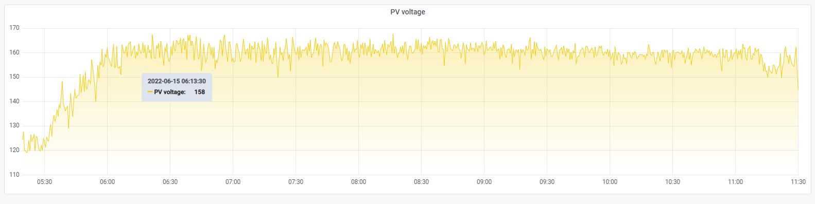

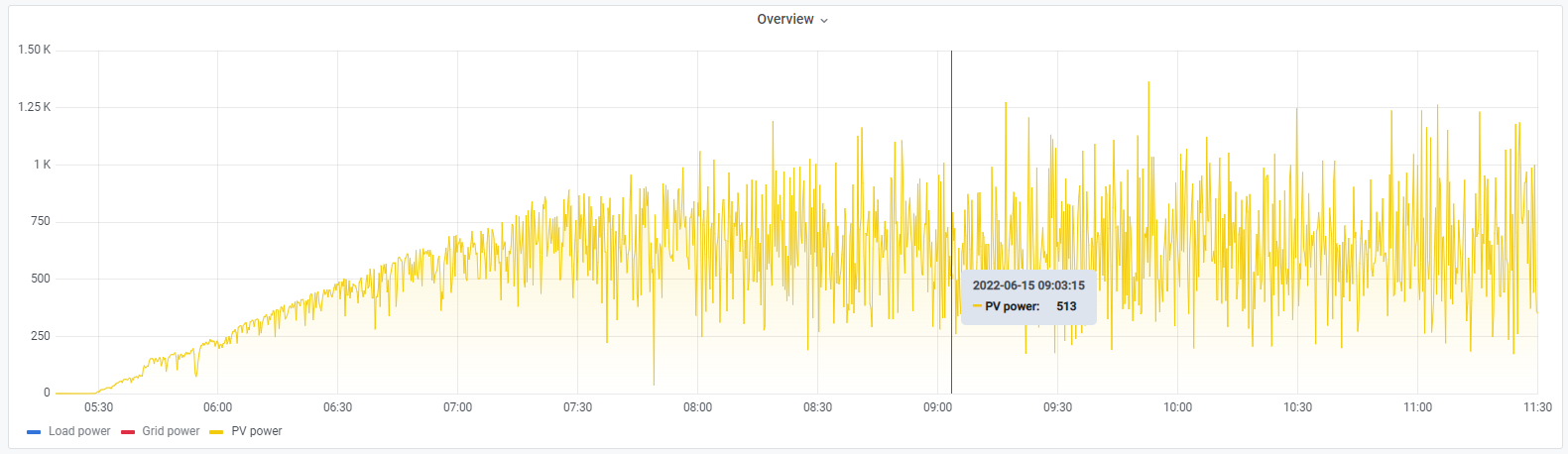

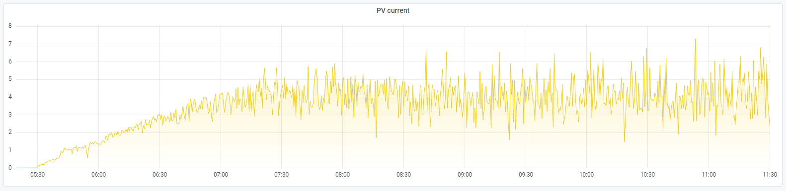

Mám takový zvláštní problém s výkonem panelů .
Měnič MPP solar U3624GK
Panely Regitec 415wp jmenovité napětí 31,6 , 5x takže 158V celkem
měnič má
Start-up Voltage 150Vdc +/- 10Vdc
PV Array MPPT Voltage Range 120~450Vdc
Je to jen problém měření ,nebo mám nízké napětí ?
Mám na cestě ještě pět panelů pak budu na 316V
Nebo je tam nějaká zrada ?
Kabely mám 6mm v tom by to nemělo být .

To je spis problem s vypoctem;-)
150+10 je 160, takze v plusove toleranci ti to nenajede, kdyz mas 158.
Mas to proste na hrane, chce to o panel vice.

Co baterka? Mi to takhle lítá, když je skoro nabitá, jak se snaží uregulovat konstantní napětí při bulku. Jinak souhlasím s cipisem, že tam minimálně jeden panel chybí, a když nebude moc sluníčka, tak i mých 8 kousků je na hraně, protože regulátory v těch kombi krabicích jsou nic moc a kus od kusu se chovají všelijak.

Ono u těchhle MPPT (150-450V) bývá doporučované jako minimum pro bezproblémový provoz jmenovité napětí 200V ale raději o něco víc - to jsou zkušenosti lidí, kteří to zkoušeli provozovat na napětí kolem 150-170V a potom byli donucení přidat ještě nějaký panel. Holt těch 150V je výrobcem udávané jako minimum pro fungování MPPT, ale ten regulátor při tom napětí moc nefunguje..
Já mám MPPT 90-450V a panely naprázdno 230V a při zátěži je drží kolem 170-190V, takže pro můj regulátor v pohodě, ale pro ten tvůj by to taky asi nebylo ideální i když by to za rozumných podmínek asi fungovalo líp než s tvýma panelama.

Ano, ale při 25°C. Když je trochu teplo, svítí a nefouká, můžou mít klidně o 30 stupňů víc. A ty panely mají pro napětí koeficient -0.275%/℃, takže ne 158V, ale 145V. Mám to správně?azamo píše:jmenovité napětí 31,6 , 5x takže 158V celkem

To je dost možné ,když je horko tak se to kolísání ještě zhoršuje .Kostěj píše:Ano, ale při 25°C. Když je trochu teplo, svítí a nefouká, můžou mít klidně o 30 stupňů víc. A ty panely mají pro napětí koeficient -0.275%/℃, takže ne 158V, ale 145V. Mám to správně?azamo píše:jmenovité napětí 31,6 , 5x takže 158V celkem

Však si vyjeď graf napětí panelů, to jde, ne?
Prostě máš málo
