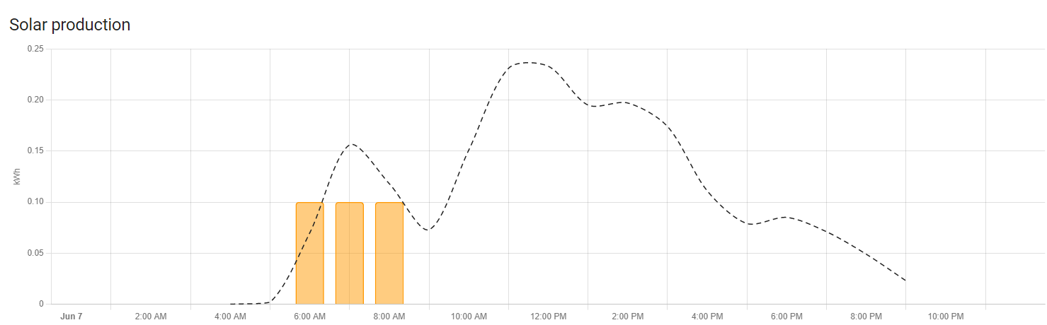

Ohledně předpovědi - používám zatím tohle
https://www.home-assistant.io/integrati ... ast_solar/
Dává to celkem dobré výsledky - kombinace osvitového modelu a předpovědi počasí. Obrázek je ze dneška, kdy je totál zataženo a od rána leje. Lze to použít v automatizacích.
