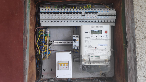

Má téměř hotovou FVE. Dva 5kW Kingy paralel, strojovna je na půdě(jinak to opravdu nešlo), v sadrokartonové místnůstce, pro tento účel zbudované. Zbývá mě udělat napojení na barák. 2x kabel 4xCYKY6 povede ze strojovny do hlavní rozvodny. Ta je 50 let stará, cca 3 roky dozadu byla předělaná co to šlo. Místa je málo. Vidíte na fotce.
A teď co mám rozmyslené.
Na volnou Din lištu chci nacvaknout přepínač sítí Hager 1-0-2 4P 40A SFT440 tak, že hlavní přívod od hlavního jističe zapojím na výstup Hageru a na jeden vstup připojím barák, na druhý vstup připojím kabel, vedoucí na půdu do strojovny.
Nedivte se, čtěte dál.
Druhý kabel, vedoucí ze strojovny napojím přímo na 3F lištu jističů.
Ve strojovně mám čínu přepínač sítí. Do jednoho vstupu povede přívodný kabel z hlavní rozvodny, do druhého vstupu výstup z Kingů. Už by mělo být jasno, že Hager bude sloužit jen jako bypas, pro výjimečný případ, že bych musel AC rozvodnu ve strojovně komplet odstavit od napětí z jakéhokoli důvodu tak, aby barák nezůstal bez napájení.

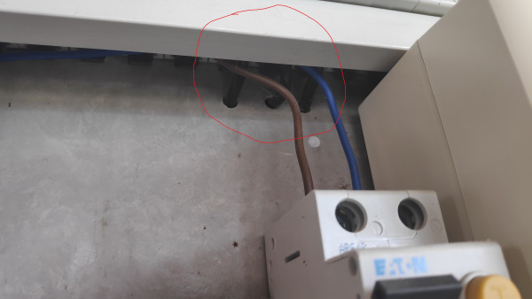

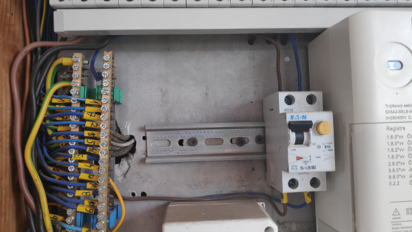

Můj problém je, že nevím jak připojím ty tři krátké žíly do Hageru, jaké spojky použít, aby to spolehlivě léta drželo. Bude to ve vzduchu, ve stísněném prostoru, svorky na din nejde použít a na prasáka je nechci nechat v luftě, i kdyby se tam nějak dali nacpat.
Ty tři černé kabely jsou přívod od hl. jističe.

1. Použít lisovací kleště,trubičky na spojky,zalisovat a zatavit smršťovací trubičkou s lepidlem patřičné délky a průměru.
2. Pokud se tam nedostanete s lisovačkami nové vodiče podélně stočit se starýmy a spájet - další postup stejný.
2.5. Použít WAGO dělají se do průřezu 6 včetně.V tomto se to ztratí.

Podívej todle má pouze jedno řešení!
Vyhodit elektroměr.
Prostě kup elektroměrný rozvaděč vysekej vedle díru, pozvi elektrikáře aby ho přehodil a pak zase nechat zaplombovat.
A ve starém rozvaděči si pak můžeš řádit jak chceš a bude tam místo.
Prostě mět u elektroměru dráty pod napětím když si dělník vypne hlavní přívod a netuší že máš FVE je podle mě na průser.

Nějak nechápu co řešíš za blbosti?
Prostě musíš natáhnout dva kabely k FVE z té skříně.
No a jeden přepínač sítí a ten budeš mít buď dole ve skříni a nebo u FVE no a tím to budeš přepínat buď elektrárna nebo DS - není co řešit.
Teoreticky by tam mohl vést jeden 5 žílový kabel dvě žíly tam (fáze/nulák) dvě zpátky (fáze/nulák) a zelenožlutý ovšem nevím co na to normy a předpisy.

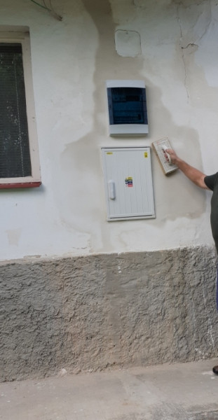

Nene, tady je to totálně jinak. V domě jsou dva byty nad sebou. Kabel ze stožáru jde ve zdi cca 30cm pod stropem horního bytu, (vím to, protože pokus o ventilátor z kuchyně na něj narazil) a končí pojistk. skříňkou na 3 porcelánky na půdě, přesněji ve zdi mezipatra schodiště na půdu. Pak jde zdí za roh, nevímkudy, na balkon horního bytu do tý "rozvodny" co jsem nafotil. Někde tam se rozdělí, zřejmě ješte před mýma hodinama a leze do dolního bytu, kde jsou další hodiny.
Mám zato, ale mohu se mýlit, že kabel se rozděluje někde pod premix elm.deskou, možná tam je nějaká svorkovnice. Ale tam, samozřejmě nevidím. No a jelikož je to celý hnusnej bastl, kterej, když si na něj vzpomenu, tak ječí všechny mé vnitřnosti, tak nabídky na kompletní předělávku jdou od 800 do 1200 eur, což teď jaksi nemám kde vzít, aby mě nechytli.
Proto mě napadlo, že bych moh nějak naškrábat alespoň na tu elmer skříňku, jak radil Soban, ale tady narážím na problém, že když začnu někde sekat, objeví se ten přívod ve zdi a mám po ptákách. Co s tim.
