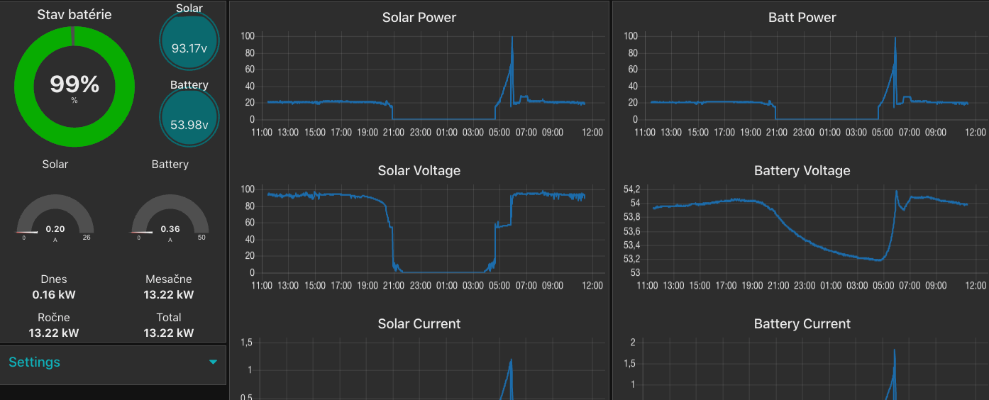

Ako ti tam sedia hodnoty Solar Power? Lebo ja to mam rozbehane asi mesiac a ked mam Solar power viac ako +-500W tak mi to zacne ukazovat blbosti. Mam napr na paneloch vykon 1200W a Solar power ukazuje 800W.
Problem je ze z Modbusu epeveru lezu divne hodnoty tiez. Do 200W je to vsetko uplne vporiadku a Prud a Napatia sedi vzdy.
Podla toho co vidim na foto to mas tiez divne nakolko mas na paneloch 130 + 7A co je niekde pri 900W no na grafe si okolo 300W

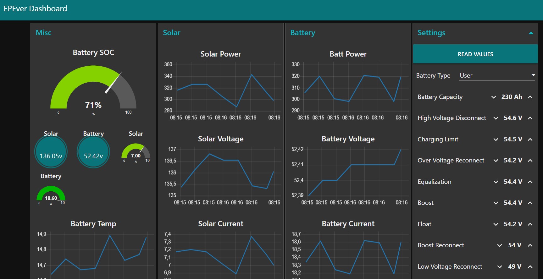

Fliacik píše:Ako ti tam sedia hodnoty Solar Power? Lebo ja to mam rozbehane asi mesiac a ked mam Solar power viac ako +-500W tak mi to zacne ukazovat blbosti. Mam napr na paneloch vykon 1200W a Solar power ukazuje 800W.
souhlas - i ověření jednoduchým vzorcem P=U.I vubec nesedí
